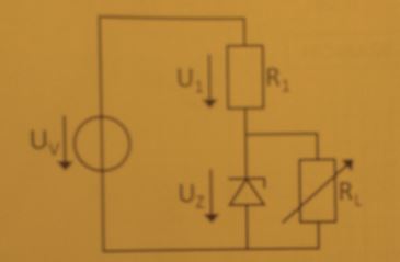

Spannungsstabilisierende Wirkung Zenerdiode geht wann verloren?
Gast #4166393
Wir haben angenommen, dass die stabilisierende Wirkung der Zenerdiode
verloren geht, wenn der gesamten Strom durch Rl fließt.
Ist dies eine vereinfachte Regel zum Rechnen, dass Iz(min)=0 sein muss?
(und dieser in der Realität ziemlich gering ist.

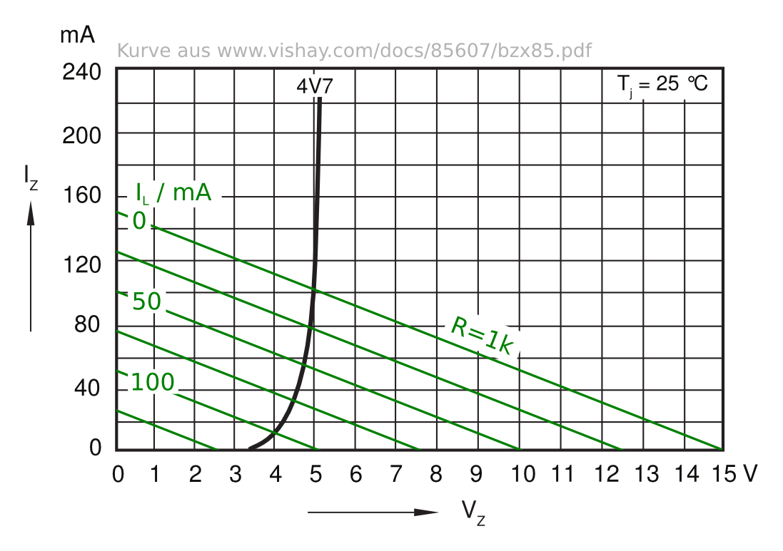

#4166502
> Fragant schrieb:
> Genau, da dieses Iz(min) aber sehr gering ist, kann man für "einfache"
> Berechnungen sagen, dass Iz= 0 sein muss oder?
nein, das darf man nicht! Bei Iz = 0 ist auch Uz=0!
Iz sollte mindestens so groß sei, das die Z-Diode auch im dem steilen
Bereich der Kennlinie arbeitet.
http://elektroniktutor.oszkim.de/bauteilkunde/bt_pict/z_diodkl.gif
Gruß Öletronika

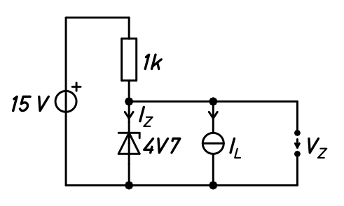

Gast #4166670
Für einen richtigen Text ist es mir jetzt zu spät...
Man kann (wie sobst bei Transistoren, Trioden und Pentoden üblich) eine
Arbeitsgerade in die Kennlinie malen. Die Ausgangsspannung der Schaltung
liegt auf der Kreuzung zwischen Bauelementkennlinie und Arbeitsgerade.
Ein entnommener Strom I_L zieht die Arbeitsgerade um I_L nach unten.
Gast #4166678
Die Stabilisierungswirkung (also wieviel bei U_Z passiert, wenn man U_V
um delta_U ändert) lässt sich auch ablesen, indem man die Lastgerade um
delta_U seitlich verschiebt. Ist man im fast senkrechten Bereich der
Kurve (I_L = 0), passiert wenig, unten beim Knick (I_L = 100mA) mehr.
