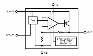

Guten Morgen,
für meine Studienarbeit habe ich eine Platine entworfen, auf der sich
der Spannungsregler von Texas Instruments LP2992 befindet (Datenblatt:
http://www.ti.com/lit/ds/symlink/lp2992.pdf).
Dieser arbeitet auch einwandfrei, nun ist jedoch mein Problem der
interne Aufbau des ICs, dieser interessiert mich für meine Ausarbeitung.
Ich verstehe nicht, in welcher Verschaltung sich der
Operationsverstärker befindet.
Ich bin der Ansicht, dass es ein Subtrahierer mit Mitkopplung ist, da
die beiden Widerstände auf dem positiven Eingang liegen und mit der
Masse verbunden sind.
Vielen Dank im Voraus für eure Hilfe.
Eine schöne Woche.
Gast #4166749
Morgen zurück,
Du musst den Leistungstransistor mit dem OP zusammen betrachten. Dieser
negiert das Signal noch mal, somit ist hier keine Mit- sondern eine
Gegenkopplung vorhanden. Mit Mitkopplung kommt ja nichts bei raus.
xxx
Gast #4166847
Philipp M. schrieb:
> Also Subtrahierer in Gegenkopplung und der pnp-Transistor in
> Emitterschaltung.
> Oder verstehe ich es falsch?
nein äh.... ja.
genauer:
> Emitterschaltung.  -> ja
> Oder verstehe ich es falsch?  ->nein
