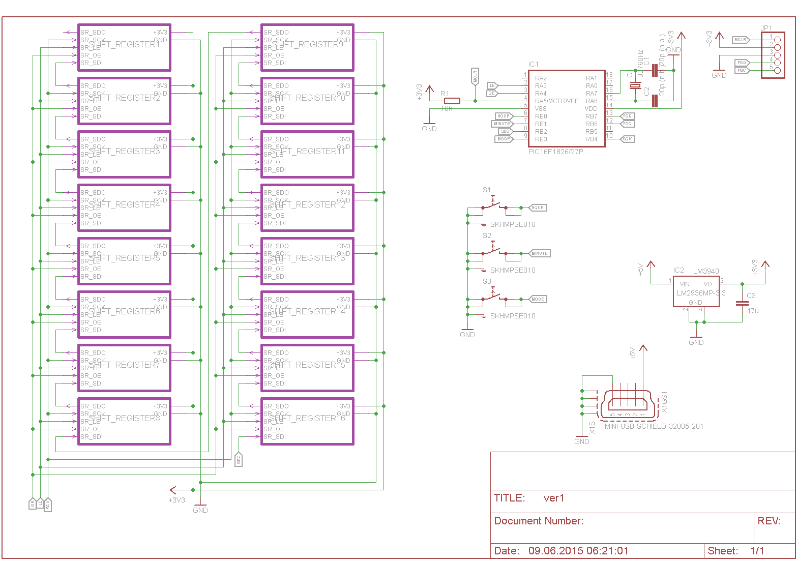

Hallo liebe Community,
Ich habe mir die minutengenaue 24-Stunden Wortuhr angesehen, jedoch war
ich mit den Ideen unzufrieden. Daher habe ich das Projekt nach meinen
Vorstellungen umgesetzt und möchte euch an meinem Ergebnis teilhaben
lassen. Über ein Review würde ich mich sehr freuen!
Details zu meinen Ideen:

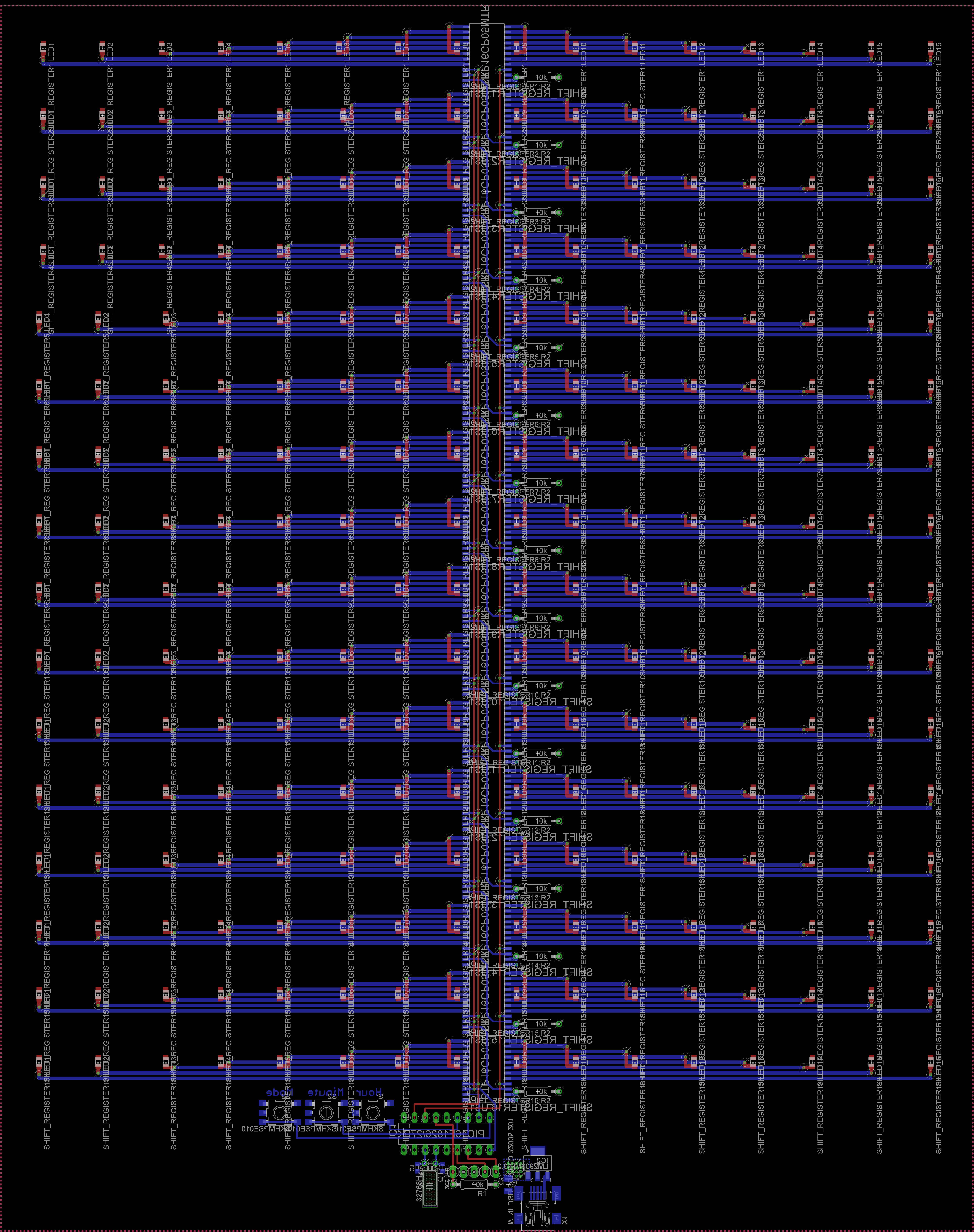

Alles auf einer Platine
Es sind insgesamt 256 LEDs, die in einem 16x16 Raster angeordnet werden
wollen. Diese müssen einzeln verlötet werden, wenn kein Bestücker
hinzugezogen werden soll. Um es aber nicht unnötig schwer zu machen,
will ich keine freifliegende Verdrahtung und auch keine einzelne
Befestigung im 16x16 Raster. Daher kommt alles auf eine Platine, jede
LED hat ihren vorgegebenen Platz.
Größe
Die Platine wird hinter einen 24x30 cm Bilderrahmen geschraubt. Diese
bekommt man im Baumarkt seines Vertrauens nachgeschmissen. Um etwas
Platz zu gewinnen wird noch eine dünne Holzplatte dazwischen geschraubt.
Die LEDs bekommen dann Löcher mit 10mm Durchmesser. Vieleicht noch eine
diffuse Folie, damit das Licht der LEDs etwas verteilt wird. Die
Buchstaben-Maske wird wohl eine Klebefolie in schwarz, das
Buchstabenmuster kann sich aber noch geringfügig ändern. Die Platine hat
zum Rand des Rahmens jeweils 5mm platz, um Tolleranzen zu kompensieren.
Bauteile
Diese Uhr braucht sich nicht selbst kalibrieren können, daher kann die
Hardware sehr minimalistisch ausgelegt werden. Verwendet wird ein
PIC16LF1847, den ich noch von der letzten Sample-Lieferung übrig habe.
Im Schaltplan ist ein anderer Controller angegeben, der aber
Pinkompatibel ist.
Getaktet wird der Controller mit einem Uhrenquarz, hier noch ohne
Lastkapazität, da die Eingangspins des Controllers genügend Kapazität
aufweisen müssten. Sollte das nicht reichen, sind noch zwei SMD-Plätze
vorgesehen, damit nachgerüstet werden kann.
Versorgt wird über USB-Netzteil mit 3v3-1A-LDO. Das sollte gerade
ausreichen, aber alternativen können gerne vorgeschlagen werden.

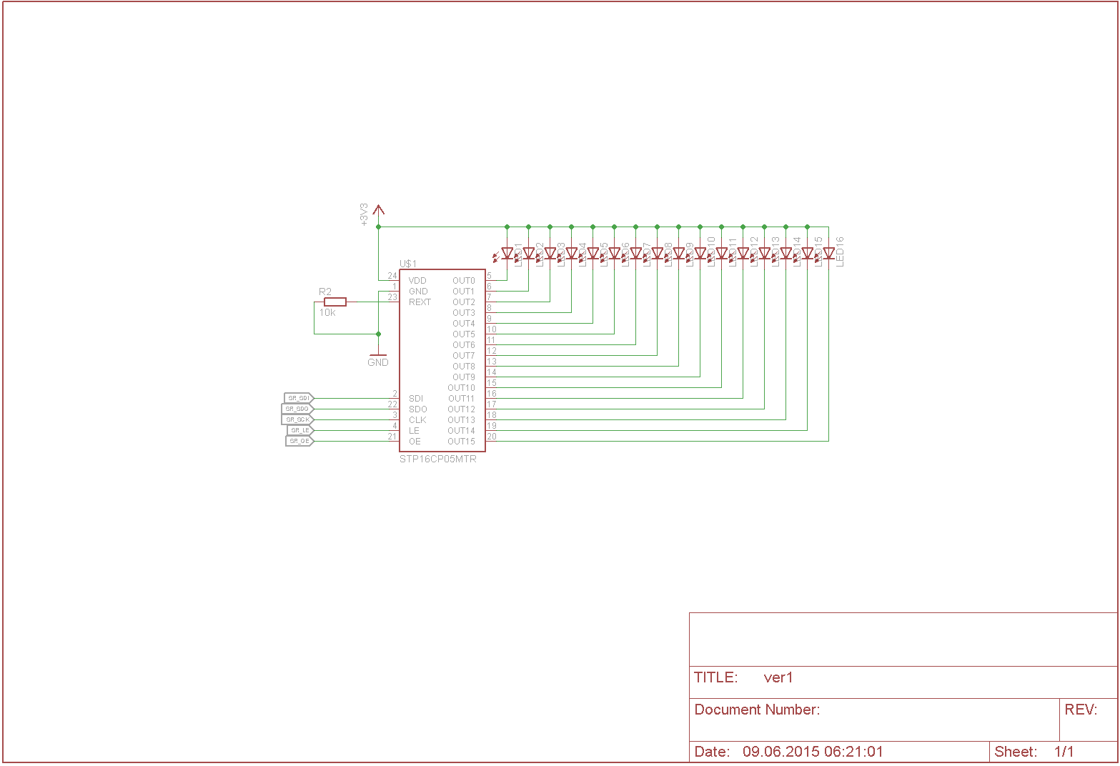

Die LEDs werden über STP16-Schieberegister angesteuert. Das hat zum
Vorteil, dass keine Vorwiderstände benötigt werden (256 Bauteile
weniger!) und auch nichts flimmert. R-EXT ist hier noch mit 10k
angegeben, das ist falsch. Der tatsächliche Wert wird zwischen 2k und 4k
liegen und muss empirisch ermittelt werden (je nach dem, wie hell die
LEDs leuchten sollen). Daher sind diese nicht als SMD-Bauteile
vorgesehen.
Noch drei Tasten zum Einstellen der Uhr, und es sollte soweit alles
vorhanden sein.
Das Programm
Ich habe ein vorläufiges Programm angehängt. Vieleicht hilft das beim
Verständnis des Schaltplans und Layouts.
Kosten
Eine Platine kostet bei Jackaltac etwa 39,31€ plus 78,62€ Initialkosten.
Auf Wunsch kann eine Sammelbestellung vorgenommen werden. Bauteilkosten
werden für LEDs, Widerstände, Schieberegister, etc. etwa 60€ betragen.
Dann fehlt noch der Bilderrahmen und co.
Ich bitte um eure Meinung und um konstruktive Kritik.
~Lil B
von Mampf F. (mampf) Benutzerseite
Mit welchen Ideen warst du unzufrieden und was macht dein Projekt besser
als die anderen?
Bitte bitte bitte den Schaltplan und vlt Layout als PNG posten ... Nicht
jeder hat Eagle ...
> vorgesehen.
Wieso kann man das nicht errechnen? Kann der Begründung noch nicht
folgen, weil ich noch keinen Schaltplan sehe ...

von Little B. (lil-b)
> jeder hat Eagle ...
Für die armen Leute, die sich Eagle Freeware nicht leisten können, siehe
Anhang.
>> vorgesehen.
Ich möchte einen Tradeoff zwischen Helligkeit und Stromverbrauch finden.
Der STP16CP05 gibt mir keine klare Berechnungsvorschrift für den
Ausgangsstrom, aber eine Tabelle ist gegeben. Mit dem LED Strom möchte
ich mich zwischen 5 und 10mA bewegen, was 4270 und 2056 Ohm entspricht.
Ich will mit der Uhr nicht den ganzen Raum beleuchten, jedoch sollte man
schon lesen können, was geschrieben steht.
Mampf F. schrieb:
> Glaub nicht dass sich der Stromverbrauch
> signifikant ändert ob 32kHz oder 10MHz.
32kHz: 10,5 uA
4MHz: 491 uA
16MHz HFINT: 2.1mA
Ich hab verschiedene Ansätze durchdacht. Goldcap war der eine, CR2032
war ein anderer, aber alle hatten sie gemeinsam, dass die LEDs getrennt
davon sein müssen.
Natürlich wäre das machbar, aber ich sehe darin gerade nicht den großen
Nutzen. Man kann ein solches Feature aber für die Rev2 planen.
Ich bin im Allgemeinen auch sehr zufrieden mit meinem Konzept. Mir geht
es zur Zeit vor allem darum, ob noch grobe Fehler im Layout zu finden
sind.
> sind.
Achso! Das hättest du gleich sagen sollen, dann hätte ich konstruktive
Kritik garnicht erst eingebracht.
Für grobe Fehler im Layout kannst du den DRC von Eagle fragen, der
sagt dir das dann.
> sagt dir das dann.
Der DRC ist aber lieder kein Review-Ersatz
Ich habe schon Projektleiter gehabt, die haben das tatsächlich so
angenommen. "DRC passt, also passt das Layout". Er konnte mir aber auch
nicht erklären, warum keine unserer bestellten Platinen auf anhieb
funktionierten...
Nochmal zu deinen Vorschlägen:
- Es wird sich zeigen, ob der Uhrenquarz als Taktquelle reicht. Im
normalen Betrieb mach ich mir aber keine Sorgen.
- Eine Backup-Versorgung für den PIC werde ich für Rev2 einplanen, wenn
es den Rahmen nicht sprengt.
Danke für den Input soweit!
> angenommen.
Oh, auf Grund deiner fachlichen Kompetenz und kritikfähigkeit hätte ich
dich viiiiel jünger eingeschätzt ... Sorry für meinen Irrtum
> funktionierten...
Projektleiter sind wohl auch nur Menschen ...
Aber anhand des Bildes des Layouts hab ich den Eindruck gehabt, dass das
noch lang nicht fertig ist ... Vlt täuscht das ja, aber die LEDs
scheinen alle mit einem Pin in der Luft zu hängen.
Kannst du ja machen ... Ich wollte damit nur sagen, dass es keinen
Grund gibt sich selbst zu gängeln ... Aber zum Schluss ist es deine
Entscheidung.
Wie kann denn eine zusätzlich Diode und ein Kondensator und eine Leitung
zum PIC den Rahmen sprengen? verwirrtbin
Heißt das jetzt, dass kein weiterer Input mehr erwünscht ist?
Hmm, was wolltest du mit dem Thread jetzt wirklich? Ganz ehrlich?
Sieht fast so aus wie einer der unzählichen
selbstbeweiräucherungs-Threads, bei denen es nur darum geht, zu zeigen,
wie toll man ist ... und Kritik garnicht erwünscht ist, weil man von
seinem Konzept ja überzeugt ist.
Sorry, mein Eindruck :-)
