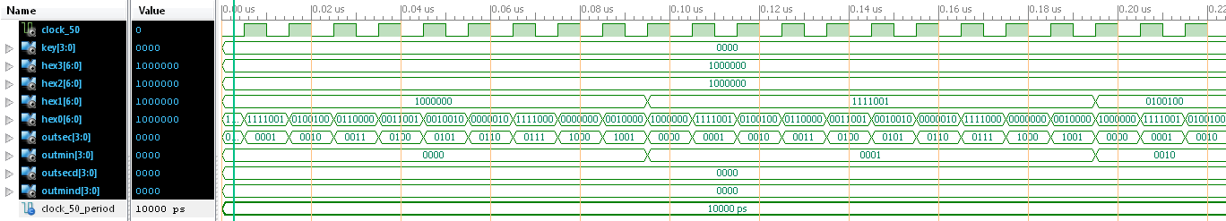

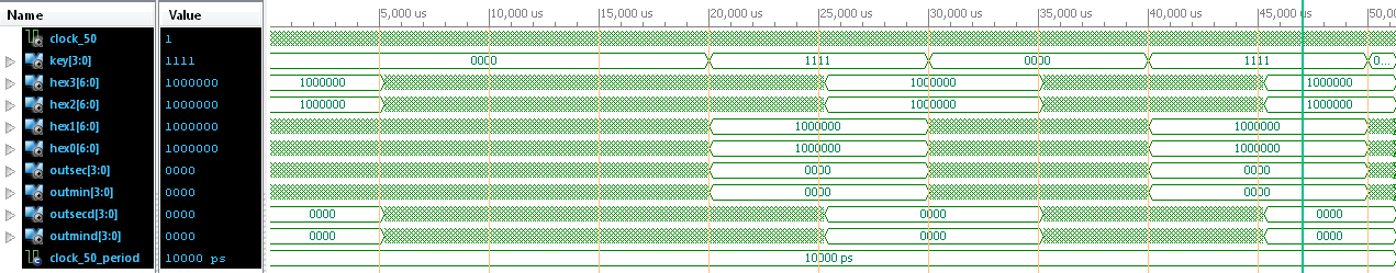

Uwe_24 schrieb:
> Nur leider funktioniert dieser Code nicht da immer wahllos dieselben
> Werte angezeigt werden
Gerade so ein Design ist geradezu prädestiniert für eine Simulation. Was
zeigt deine an?
>  use ieee.numeric_std.all;
>  use ieee.std_logic_unsigned.all;
Das ist kein gute Idee. Da sind dann ein paar Typdefinitionen doppelt
vorhanden, das kann ins Auge gehen wie im
Beitrag "Re: std_logic_vector auf integer umwandeln" erklärt.
Siehe dazu auch den Beitrag "IEEE.STD_LOGIC_ARITH.ALL obsolete"
von Lattice User (Gast)
Der Taster taugt halt etwas, oder ist wie auf manchen Entwicklungsboard
bereits entprellt. Dann hat du als potentielle Abweichung nur noch den
Zufall wenn du exakt eine Clockflanke erwischt, so dass der eine Zähler
es schon sieht und er andere nicht mehr.
Übrigens sollte auch für den nicht entprellten Zähler der Taster
einsynchronisiert werden, sonst spinnt der Zähler gelegentlich total.

Nein, du mißt die Zeit in Einheite vom 20 ns wie lange der Taster
gedrückt ist. In deinem Zähler ist keine Flankenerkennung.
In einer Simulation waäre die das sofort ins Gesicht gesprungen!
Lothar Miller schrieb:
> eine Simulation. Was zeigt deine an?
Ich sehe da nur Nonsens...
