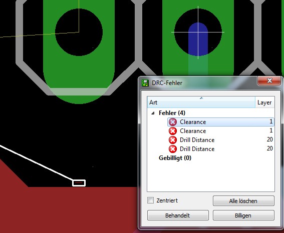

Ah, ich meinte auch, dass ich das Layout ändere. Aber die Fehler werden
immer angezeigt. auch wenn cih auf alles aktualisieren klicke.
Anbei mal ein Bild. zuerst war es zu nah an der leiterbahn. jetzt habe
ich das obere bauteil sehr weit weg gezogen, der Fehler wird aber immer
noch angezeigt. erst wenn ich den Layout-Editor schliesse und neu öffne,
wird der Fehler nicht mehr angezeigt.
Gast #4167288
Ja, aber dann werden die nur grau markiert. Es ist ja auch wenn ich neue
Fehler einbaue, muss ich das fenster erst schliessen, dann werden sie
mir erst angezeigt.
#4167299
@Johannes (Gast)
>mir erst angezeigt.
Ja logisch! Was erwartest du denn? Mit den Ausführen des DRC wird das
Board geprüft und die Fehlerliste erstellt. Wenn man dann Fehler
korrigiert oder neue einbaut, verschwinden die nicht aus der Liste! Dazu
muss man den DRC erneut ausführen! Eagle hat keinen Online-DRC.

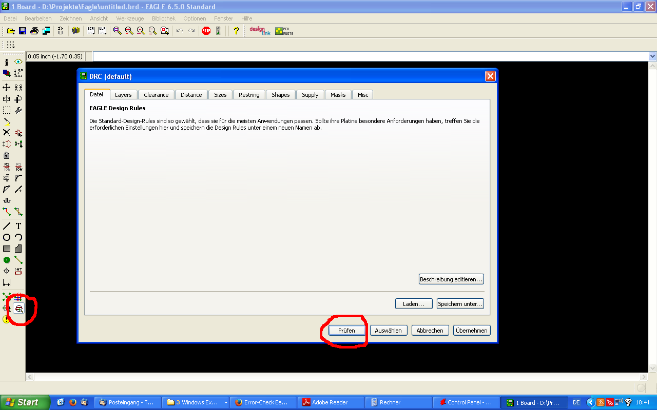

#4167406
Ich kriege mit Eagle 6.5.0 nur 2x Drill distance error, weil sowohl im
Spannungsregler als auch im Kühlkörper eine Montagebohrung sitzt, welche
sich überlappen.
Hast du mal bei CAD-Soft nachgeschut, welche bekannten Fehler in der
Version 5.7 stecken?

#4168642
Auf welchem System läuft das Eagle? Windows oder Linux?
Vielleicht gibt es ein Problem mit komplexen Projektpfaden (Netzwerk?)
oder komischen Zugriffsberechtigungen? Sind irgendwelche Tools zur
Netzwerk- oder Dateiverwaltung installiert?

DRC geht so!
Erst das Icon links drücken, dann auf "Prüfen" im Fenster!

Habe immer auf das gelbe Ausrufezeichen gedrückt. Bin aber der meinung
es so gelesen zu haben.
Ja, jetzt kann ich aber auch sagen: Bei mir geht es.
Bitte nicht über mich lachen.
Danke, auch wenn ich fertig bin. Werde es aber für mein nächstes Projekt
merken.
#4169393
Das gelbe Ausrufezeichen öffnet nur die Fehlerliste. Wenn diese nach dem
erstmaligen Laden leer ist, wird der DRC automatisch durchgeführt. Dann
aber nicht mehr!
Sachen gibts! ;-)
