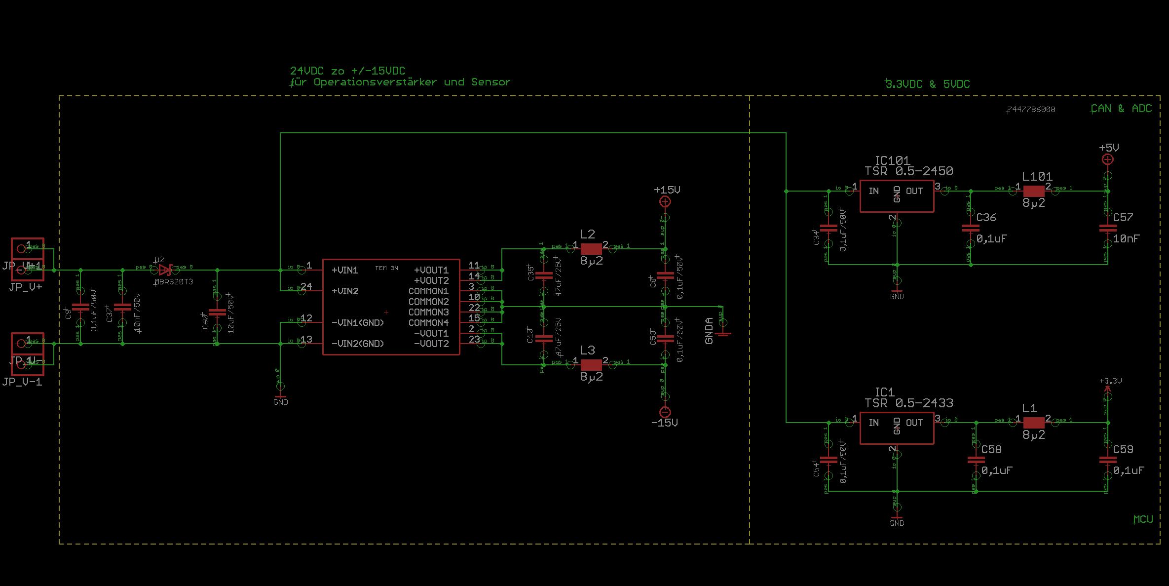

ich benötige für eine Sensor-Messdatenaufnahme-Karte eine +/- 15VDC,
5VDC und 3.3VDC.
Ich würde aus Traco DC/DC Konvertern die ich auf Lager habe eine
Schaltung aufgebauen. Ist das so in Ordnung, wie auf dem Bild?
COMMON vom großen Wandler hab ich mit GND der 2 kleinen Wandler
zusammengeschlossen.
+/-15VDC geht an einen Operationsverstärker.
+5VDC an den ADC Chip und ans CAN PHY
+3.3VDC an den Mikrocontroller
Ist die Filterung so ausreichend?
VG
Harald
Du musst auch noch JP_V- an GND legen, sonnst hast Du keinen Stromkreis
für die +5V und +3,3V (der TEM 3N isoliert ja).
Je nach Anforderungen an den ADC sollte man seine Versorgung separat mit
einer LC-Kombination filtern.
Gruß Dietrich
(Firma: matzetronics) #4167480
Wenn ich einen DC/DC Wandler zur Versorgung analoger Schaltungen
benutze, filtere ich gerne mit CLC Gliedern (sogen. PI Filtern), um die
Schaltfrequenz loszuwerden. Das ist dann wichtig, wenn du mit kleinen
Signalen am Opamp zu tun hast. Probier es aus und sehe ein paar Brücken
für Drosseln vor. Ebenso solltest du mal beobachten, ob der Wandler auf
der Primärseite stört, da ist ja immerhin eine kleine Schaltendstufe
drin.
Gast #4167601
Ich habe relativ schlechte Erfahrungen gemacht mit Traco und EMV. Diese
Dinger sind für Messtechnik nicht so richtig das wahre, besonders wenn
man das Datenblatt nicht liest und die Angaben über benötigte Kapazität
am Ausgang und Restwelligkeit.
Wenn es nur um geringe Ströme geht (OVs, A/D-Wandler, wahrscheinlich ein
paar mA) würde ich eher Linearregler nehmen.
#4167738
die Sache mit dem fehlenden GND wurde schon angemerkt.
Bezüglich Abblockung und Filterung der Betriebsspannungen kann ich nur
die Vorschreiber unterstützen.
Am Eingang sollten auch hinter der Verpolschutzdiode mit mindestens
einigen 10uF (Elko/Tantal) und 100nF MLCC abgeblockt werden.
Sekundär sollte ebenfalls neben den 100nF MLCC auch mind. einige 10uF
(auch als MLCC) an jeden Ausgang geschaltet werden.
Bei empfindlichen Analogschaltungen sind auch Filterschaltungen mit
C-R-C oder C-L-C sinnvoll. Solche kann man aber auch noch einzeln vor
analoge Stromkreise setzen, um dort mit wenig Stromverbrauch bei mac.
Impedanz optimale Filterwirkung zu erreichen.
So kann man z.B. in die Spannungszuführungen von OPV noch mal z.B. 100R
und 10uF setzen. Der Widerstand wird natürlich an den Strom angepasst,
so dass max. einige hundert mV....1V daran abfallen.
Gruß Öletronika

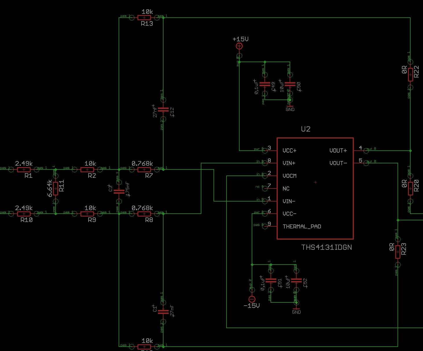

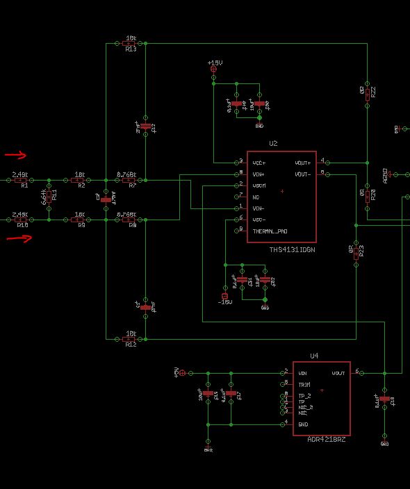

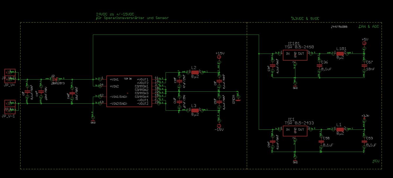

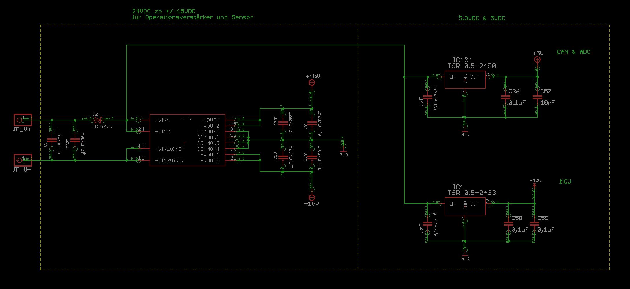

OP #4168448
also ich habe noch mal Induktivitäten eingebaut. (Würth
http://www.mouser.de/ProductDetail/Wurth-Electronics/7447786008)
Die Frage ist natürlich ob das von der Grenzfrequenz passt. Ich habe
diesen Induktor mal bei einer eingangsfilterung verwendet in einer CLC
mit jeweils 2.2uF Tantal.
Ich denke das müsste aber auch so passen.
Ich habe auch mal die Filterung der OPV Seite angefügt.
Könnt ihr euch die Schaltung nochmal anschauen?
Ich hab den Common jetzt nicht mit dem GND zusammengeschaltet sondern
die GND aufgeteilt auf GNDA & GND.
/EDIT: Bilder mit hoher Auflösung angefügt
#4168501
Für C34 und C54 nutzt du besser jeweils 4,7µF (Multilayer
Keramikkondensatoren) oder auch größer.
Im Datenblatt (Seite 3) der TSR 0.5-2433 wurde ein Pi-Filter genutzt um
Störungen des Schaltreglers welche aus dem Eingang zurück fließen zu
filtern.
