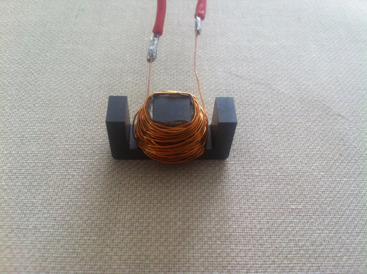

Ich möchte ein Modell bauen, eine sogenante Schwebebahn.
Ich möchte verschiedene Feritt Kerne (E Kerne) aneinander kleben die
jeder Kern einzel mit Isoliertem Kupferdraht bespult wurden.
und so den Antrieb der Bahn erzeugen!
Ich hatte gehört, sodass wenn man eine spule wickelt ein Magnetfeld
entsteht.
Könnte Mir jemand einen Tip dazu geben? Und ist es überhaubt möglich?
Dazu kommt noch das schweben der bahn.
Ich möchte eher ein kleines Modell baune, ev. zuerst auch nur eine
sogenatte Teststrecke!
Wäre es ev. auch möglich statt Ferittkerne zu nehmen ev. auch Schrauben
als Spulenhalter zu nehmen?

Nur durch Magnetfelder alleine kannst du nichts zum Schweben bringen
(ausser diamagnetisches).
Du brauchst eine aktive elektronische Regelung, vorne hinten links und
rechts, also 6 Punkte, und dazu natürlich eine Abstandserfassung.

Nun, das Funktionsprinzip wird sicherlich hundertfach im INet
erklärt. Das Problem ist, das man für die Bestromumg der Spulen
eine aufwändige Regelungstechnik benötigt. Der Vortrieb ist
dagegen eher einfach (Drehstrom-Asynchron-Motor).

Die Einzelnen spulen erzeugen doch
Ein Magnet oder wenn Strom durch die Spulen fliest.
Bitte  um Ideen und Anleitungen:)

Möchte eine Bahn bauen die ev.
Auch so mit einer Kern spulen Strasse (Schiene) fährt.
Was ich merke, wenn ich eine
Feritt E Kern spule mit Strom
Ca. 12 Volt anschliesse ,
Wird ja ein Magnet erzeugt.
Könnte man nicht so eine
Bahn bauen???

Ich würde sagen, Du überschätzt deine Kenntnisse und unterschätzt
den Aufwand für eine Magnetschwebebahn. Schlieslich haben daran
eine ganze Schar von Ingenieuren jahrzehntelang gearbeitet. Du
kannst ja mal probieren, einen kleinen Globus aus Eisebblech zum
Schweben zu bringen. Wenn Du das schaffst, hättest Du schon mal
einen Anfang für Deine Magnetschwebebahn.

Wenn du es schaffst zwei E-Magnete zu erzeugen, die in ihren Polen
entgegengesetzt sind, dann wirst du merken das die nicht schweben
sondern irgendwie wegdrifften/flutschen. Nun kommt der punkt der
Regelung *1.
Um dieses einfach wegzulassen, baue beide Magnete in eine Röhren
(Plexiglas, dmait man was sieht) und schate sie ein. Und dann schweben
beiden zueienander.
*1 Die Regelung wurde bereist angesprochen. Man muss Abstand und Lage
regeln. Das ist recht aufwändign und bedarf viel Konw how. Aber wie
gesagt wenn es um das reine schweben geht, geht es mit einem Rohr.
Erhöst du den Strom durch die Spulen (nicht zu hoch sonst brennen sie
durch) wird der Abstand größer, was nun auch eine Lineare bewegung ist.
So Funktioniert auch ein Lautsprecher.
VLlt. Hilft dir das ein bissl.

Kurz gesagt, wird man mit Ferriten lange nicht so starke Magnetfelder
erzeugen können, wie z.B. mit einem Eisenblechkern.
Ein Lehrer der seine Schüler auffordert, mit einem Ferrit eine
Magnetschwebebahn zu bauen sollte wissen, dass das nicht das geeignete
Material ist und hat daher entweder was schlechtes zu Mittag gegessen
oder will die Schüler aus einem didaktischen Grund ein wenig in die Irre
führen.

Ich poste hier mal zwei Links zu einem Modell aus Fischertechnik.
Das erste http://www.ftcommunity.de/details.php?image_id=6975 zeigt die
"Schiene", den Unterbau einer solchen Bahn. Sie besteht im wesentlichen
aus starken Permanentmagneten.
Das zweite Foto http://www.ftcommunity.de/details.php?image_id=6977
zeigt den "Wagen", auf der Laufschiene. Er besteht aus drei
Elektromagneten - die grauen Teile - die zusammengesteckt sind und mit
den Rädern wird dafür gesorgt, dass der Wagen "in der Spur" bleibt.
Die Elektromagneten haben "Kerne" aus richtigen massiven Eisen - im
Wesentlichen.
Es gibt noch weitere Bauformen, aber das zeigt mal so ein
Minimalbeispiel.
Die Elektromagnete müssen, damit die Bahn fährt in einer bestimmten
Weise angesteuert werden. Während das Prinzip an sich recht einfach ist,
wird es in der Realität nicht ganz einfach, dass korrekt zu machen. Ich
finde leider auf die Schnelle keine Darstellung des Thema, die ich für
geeignet halte.
Im Grunde muss die Polarität der Magnete immer wieder geändert werden.
Der Moment in dem das geschieht, hängt davon ab, wo sich die
Elektromagnete in Bezug zu den Permanentmagneten befinden. Es ist an
sich nicht wirklich schwierig, aber man muss doch ein wenig
herumprobieren.
Also:
1. Ferrite sind nicht gut geeignet für solche Schwebebahnen
2. Es muss auch die mechanische Konstruktion bedacht werden.
3. Die Ansteuerung der Elektromagnete muss bedacht und versucht werden.
Die gezeigte Form ist so ziemlich die einfachste. Fachlich wird sie
"Linearmotor" genannt. Ein der Länge nach aufgefalteter
Gleichstrommotor. Im eigentlichen Sinne ist das keine Schwebebahn, aber
jedenfalls einer der Schritte dorthin.
