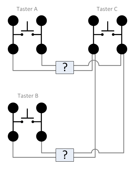

ich habe hier drei Taster und würde gerne bei Betätigung des Tasters A
oder B den Kontakt des Tasters C schließen.
Allerdings soll dies erst nach einer gewissen Zeit (ca. 400ms)
geschehen.
Wenn der Taster C gedrückt wird sollen die anderen beiden Taster nicht
beeinflusst werden.
Das Ganze ist ein Bedienteil eines Autoradios - damit man sich die
"Drückzeit" vorstellen kann... also paar ms.
Es sind Mikrotaster und die Schaltspannung beträgt 4.7V.
Wie könnte man das am einfachsten lösen?
Sprich was muss in der Grafik in den Bereich mit den Fragezeichen? :-)

von Wolfgang (Gast)
Der einfachste Weg ließe sich am einfachsten finden, wenn man wüßte, was
die Schalter für Signale schalten. Sonst landet man bei einem Relais,
dass z.B. über einen Kleinst-µC (oder eine handgestrickte
Verzögerungsschaltung) passend gesteuert wird.
Hast du eine Versorgungsspannung zur Verfügung? Vermutlich ja, weil das
Ganze im Auto ist...
Spielt Platz eine (wesentliche) Rolle?
Der Kontakt C ist u.U. Teil einer Tastaturmatrix, so dass man dort mit
einem potentialfreien Kontakt arbeiten muss. Das spricht für ein kleines
Relais. Wenn man die Polarität an den Tasterkontakten ausmisst, dann
kann man wahrscheinlich auch einen Optokoppler verwenden. Und dann muss
vor das Relais bzw. den Optokoppler noch irgendwas, das das Einschalten
dieses Kontaktes um die erwähnten 400ms verzögert. Im einfachsten Fall
ist das ein RC-Glied, das den Spannungsanstieg an der Relaisspule oder
der Optokopller-LED ein wenig verlangsamt.

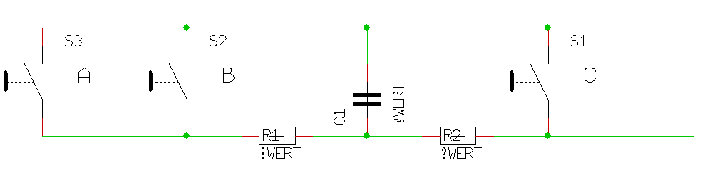

von Martin K. (Gast)
Im einfachsten Fall RC dazwischen.
Erster Versuch: R bestimmen(C vorerst weglassen) , möglichst groß.
Danach C berechnen und einsetzen.
Geht nicht, wenn Taster C Teil einer Matrix ist.
von MaWin (Gast)
Schalten die Taster A und B denn momentan etwas elektrusch und muss die
neue Funktion (zeitverzögert C drücken) nichtstörend hinzukommen, oder
darf man die Kontakte von A und B nach belieben ändern ?
Solle A umd B noch was anderes schalten muss man nämlich erst rausfinen,
wie da die elektrischen Spannungen und Ströme ungedrückt und im
Schaltmoment sind.
Wahrscheinlich braucht man einen mit 5V vetsorgten uC, der jeweils mit
beiden Anschlüssen von A und B verbunden ist, also 4 Eingänge, und dann
über einen Ausgang ein Analoggatter wie CD4066 schaltet, welches die
Kontakte von C verbindet.
von Stefan F. (Gast)
Der Vorschlag von Martin K ist Käse, denn er schaltet einfach die beiden
Taster A und B zusammen. Dann erfüllen sie ihren ursprünglichen Zweck
nicht mehr.

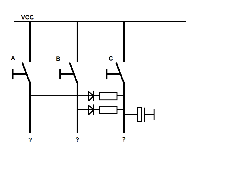

von oldmax (Gast)
Hi
Obwohl die Problembeschreibung alles Andere als eindeutig ist, scheint
es mir, als wäre einfach nur eine Veroderung gefragt, die mit ein wenig
Verzögerung im Strompfad C wirksam wird. Da nicht bekannt ist, welche
Belastung die Tastersignale treiben müssen, kann mein Vorschlag völlig
ohne Elektronik in der Skizze auch nur Denkanstoß sein.
Es gab mal Treppenlichtautomaten die mit Druckluft zeitverzögert
abgeschaltet haben. So eine mechanische Lösung wäre auch denkbar.
Es gab mal einen CMOS "debouncer" MC14490
http://www.alldatasheet.com/datasheet-pdf/pdf/11977/ONSEMI/MC14490P.html
wenn der einen genügend langsamen Takt bekommt, verzögert er auch um
400ms.
Irgendwer produziert auch Optokoppler mit so einer debouncer-Schaltung.

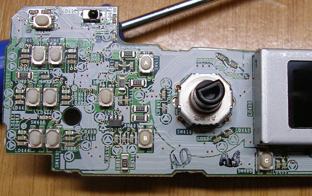

Mit den Tastern A + B wechselt man zum nächst "höheren oder tieferen"
Ordner auf einem USB Stick.
Unschönerweise wird jedoch der Ordnername selbst nicht sofort sondern
erst nach 5 Sekunden angezeigt.
Drückt man dagegen den Taster C kurze Zeit (nicht sofort!) nachdem man A
oder B gedrückt hat so wird der Ordnername angezeigt.
Die Taster A+B haben in anderen Situationen andere Funktionen welche
jedoch nicht genutzt werden.
Die anderen Funktionen des Tasters C werden jedoch schon genutzt und
sollten auch nicht beeinflusst
werden. So sollte dieser zB. in diesem Szenario nicht >= 2sec gedrückt
werden.

von Georg (Gast)
Trotzdem solltest du dir überlegen, was passiert, wenn eine solche
"andere Funktion" gedrückt wird und 400 ms später die Taste C. Nicht
dass einem Fremden gleich die Elektronik um die Ohren fliegt...
Georg
Sie sind aber mit an Wahrscheinlichkeit grenzender Sicherheit Teil einer
Matrix und können nicht so einfach irgendwie beliebig verdrahtet
werden...

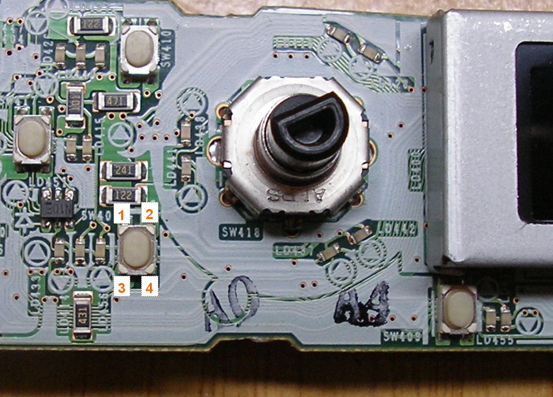

von cad (Gast)
Stefan U. schrieb:
> Der weitaus schwierigere Teil ist: Wie kann man das Drücker der
> vorhandenen Taster A un B erkennen, ohne deren normale Funktion zu
> beeinträchtigen?
> Ein simples An/Aus Signal wird es sehr warscheinlich nicht sein.
Ist das nicht alles was so ein Taster machen kann?
Im Foto mal als Beispiel der "Taster B".
"Zwischen" 1+2 sowie 3+4 liegen bei Nichtbetätigung 4,7V an.
Wenn der Taster gedrückt (oder gehalten) wird dann sind es 0V
weil "kurzgeschlossen".
Kann man damit nichts anfangen?
Danke und Grüße
cad
Wirklich? Oder liegt da z.B. ein gepulstes Signal an, dass vom
Multimeter als 4,7V angezeigt wird, weil es nur den Mittelwert anzeigen
kann?
4,7V sind da schon sehr verdächtig. Warscheinlich hat die Elektronik 5V
Spannungsversorgung. Vielleicht auch 0,1V mehr oder weniger, aber 4,7V
wären ungewöhnlich.
