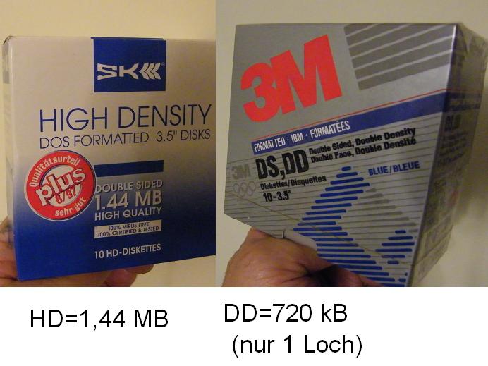

Seit wann das denn - jedes 1,44 Laufwerk kann auch 720 k
lesen/schreiben. Gigatonnen an Software wurde auf solchen Disketten
ausgeliefert. Wahrscheinlich bringst du da was hoffnungslos
durcheinander.

Ging der Sprung aber nicht von 5,25" direkt auf 3,5" mit 1,44 MByte?
Also das war vor meiner IT-Zeit, bitte nicht steinigen...
von Frank K. (fchk)
Reinhard S. schrieb:
> Georg schrieb:
>> Rufus Τ. Firefly schrieb:
>>> 720k auf 3.5"-Diskette ist im PC-Umfeld recht
>>> unüblich gewesen.
>> durcheinander.
Nein. Es gab schon zu XT-Zeiten PCs mit 3.5" Laufwerken, und das waren
DD-Laufwerke mit 720k. HD-Laufwerke konnte erst der AT ansteuern, aber
die 1.44MB HD 3.5" Disketten kamen erst mit den IBM PS/2 so richtig in
Fahrt. Und die letzten IBM PS/2 hatten 2.88MB-Laufwerke, die sich aber
nie durchgesetzt haben, weil sie zu spät kamen.

reine 720k/3,5"-LAUFWERKE sind mir persönlich nie begegnet, aber
DD-DISKETTEN waren selbst Mitte der 90er noch häufig anzutreffen. Meist
als Treiberdisketten zu irgendwelchen Karten da wurde wohl an jedem
Cent.. äh Pfennig gespart.

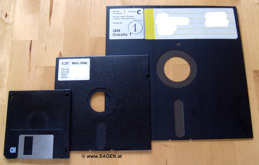

Von 3 1/2 Zoll hat der TO aber auch nichts gesagt, oder?
Vielleicht sind es ja 5 1/4 Zoll Schlappen? Da waren die ersten Besseren
auch 720k groß, bis TEAC dann mal die doppelseitigen Laufwerke
herausbrachte und wir angefangen haben Disketten zu löchern.
