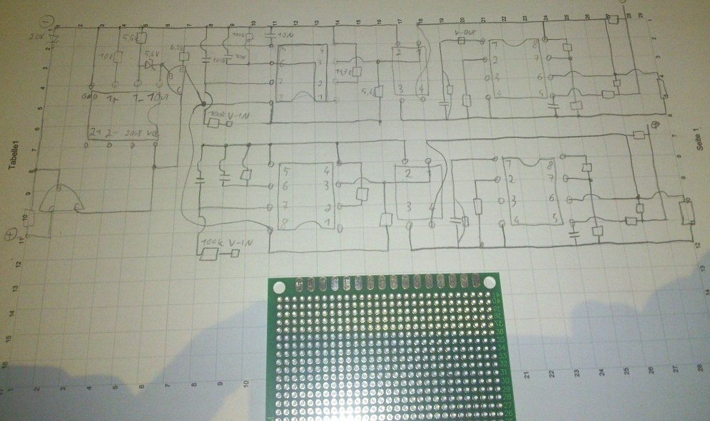

Hallo!
Nach über 6 Monaten Wartezeit habe ich endlich mein Oszilloskop bekommen
und kann nun mit dem Bau meines Netzteiles weitermachen.
Spannungen (0-30V) und Ströme (1A, 5A, 15A) der zwei regelbaren
Netzteile und der Last (IGBT über stromgeregelt über
Operationsverstärker) werden über ein Arduino mittels analogread
ausgewertet und auf 2 Stück 4x20 LC-Displays angezeigt.
Für Festspannungen ist ein ATX Netzteil verbaut welches gleichzeitig das
Arduino mit Strom versorgt.
Damit ich Netzteile bei Bedarf in Serie betreiben kann muss ich
Spannungen und Ströme potentialfrei zum Arduino messen.
Dazu habe ich mir den XR4151 ausgewählt.
Hat jemand mit dem XR4151 Erfahrungen?
Meine Tests auf dem Steckbrett haben ergeben dass sich die Frequenz mit
der Erhöhung der Versorgungsspannung deutlich erhöht.
Also habe ich eine Konstantspannungsquelle von einem Netzteil kopiert
und vor den V/F Wandler platziert.
Spannungsversorgung für den F/V Wandler würde ich +12V vom ATX Netzteil
nehmen. Muss aber noch testen ob hier Spannungsschwankungen die MEssung
zu stark beeinflussen.
Bevor ich das aber auf meine Lochraster Platine übertrage wollte ich mir
noch eine Meinung von euch einholen.
Fehler im Schaltplan sind durchaus möglich.
Ich habe die Schaltungen laut Datenblatt aufgebaut und dann vom
Steckbrett abgezeichnet.

nimm lieber einen analogen Optokoppler wie den IL300...

Der XR4151 kostet ~1€, dafür kriegst du auch nen kleinen AVR der dir das
ganze ADCed und seriell raushaut. Dan braucht der auchnoch weniger Platz
und hat mehr Intelligenz und du hast ja anscheinend eh schon µC mäßig
Zeug am laufen. Wenn die Auflösung nich reicht macht man halt
oversampling und skaliert dann die Auflösung hinterher.

Danke für die Info, den hatte ich anfangs auch gefunden aber der ist mir
mit 8.- pro Stück zu teuer.
@ Max
Auch die Idee hatte ich schon, aber da bin ich doch nicht potentialfrei
oder?
Das I2C Signal müsste dann auch wieder über Optokoppler.
Ich brächte dann halt nur 3 Stück anstelle der 6 Stück XR4151 wenn ich
das richtig sehe.
Betreffend µC bin ich nicht gerade gut drauf, alles was ich kann ist
Arduino code kopieren und für meine Bedürfnisse anpassen ;)
Hättest du mal ein Beispiel wie du dir das vorstellen würdest?

Nicht ganz billig aber so ziemlich das Beste was für kleines Geld zu
haben ist: AMC1200 von TI.

Mit dem 4151 habe ich vor Jahren mal gearbeitet. Die Drift und
Temperaturabhängigkeit waren ebenfalls (für meine Zwecke zumindest) zu
hoch.
Genau wie Vcc abhängigkeit.
Das Datenblatt weißt aber ebenfalls schon darauf hin.
Somit: Sag bitte mal, wie präzis/Stail es werden soll -- dann kann man
Dir sicher eher etwas empfehlen.

Messbereich ist von 0-30V.
Werte unter 1V werde ich vermutlich mit <1 anzeigen wegen der
Ungenauigkeit.
Im Bereich von 3V - 10V strebe ich eine Genauigkeit von min. 0,1V an.
Ich arbeite bereits mit oversampling auf 12bit für analogread.
Die Vcc Abhängigkeit sollte mit der stabilen Spannung schon so gut wie
bereinigt sein oder?
Eine zwei Punkt Justierung bei jedem Start wäre eventuell noch eine
Option den Temperaturdrift auszugleichen.

Das ist ja recht einfach zu erreichen. Wenn Du sowieso mit AVRs
arbeitest, kannst Du die Spannungs-Frequenz Umformung mit einem ATtiny25
und umgekehrt mit ATtiny44 erledigen. Alternativ kann der Arduino auch
die Frequenz selbst auswerten.
U/f-Wandler:
http://www.mino-elektronik.de/Generator/takte_impulse.htm#bsp6
f/U-Wandler: http://www.mino-elektronik.de/fmeter/fm_software.htm#bsp11

Ich sehe schon gar nicht den Punkt mit einer Referenzspannung und einer
U/f-Wandlung zu beginnen. Mit einem Mikrocontroller, der mittels eines
Quarzes getaktet wird, lässt sich die Frequenz doch direkt viel
kontrollierter erzeugen.
Abgesehen davon dass man für so etwas eher PWM verwendet.
Alternativ, wie andere schon gesagt haben, einen Mikrocontroller auf die
isolierte Seite setzen und den über ein Protokoll der Wahl isoliert
ansteuern. Das ist auch kein Akt.
So wie das jetzt ist kann man sich die Genauigkeit, usw. in die Haare
schmieren. Wenn das wirklich so gemacht werden soll, dann fehlt da eine
Regelschleife. Was es nun wirklich nicht schöner oder einfacher macht.

Welchen Mikrocontroller und welches Protokoll würdet ihr dafür nehmen um
die Messwerte zum Arduino zu schicken?
Ich muss ja pro Netzteil 2 Analogwerte digitalisieren und potentialfrei
zum Arduino bringen.
von m.n. (Gast)
Einen ATtiny25, der reicht. Per Soft-UART, welche nur eine Leitung
braucht, wäre die Ausgabe am einfachsten.
Protokoll? Keins. Einfach einen ASCII-String abgeschlossen mit 0x0d.
