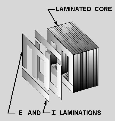

Hallo Andreas,
Bei Trafos findet man sehr oft laminierte Kerne. Siehe Bildchen.
Die einzelnen Metall"platten" sind elektrisch isoliert (beschichtet =
laminiert). Die Laminierung verringert Wirbelstromverluste und damit
Erwärmung. Bedingung: der magnetische Fluss muss parallel zur
Laminierrichtung verläuft.
Als HF-Übertrager kenne ich das nicht. Da kenne ich nur Ferrit als Kern.
Der ist ein Isolator, was Wirbelströmen vorbeugt. Dafür gibts andere
Verluste.
M.K.

Hallo Andreas,
Ein Übertrager hat ein Bandpassverhalten (wenn die Last ohmisch ist). Es
gibt Übertrager mit einer oberen Grenze bis einige GHz (z.B. LAN
Übertrager), die mit wenigen Windungen auskommen. Die untere
Grenzfrequenz ist umso niedriger, desto größer die Induktivität ist.
Dafür braucht es Platz (Größe). Wenn man den Übertrager anders als
ohmisch belastet, dann kann der aber auch ganz wilde Sachen machen
(Resonanz, Teil eines Schwingkreises...).
Bei Gleichstrom ist das Ding ein Elektromagnet. Leider ohne Pole, da der
Kern ja geschlossen ist. Damit kommt er dann auch schnell in die
Sättigung.
Wirbelströme können sich dann nicht bilden, weshalb für diese
"Betriebsart" die Isolierwirkung der Laminierung nicht gebraucht wird.
Ich glaub das Teil verhält sich dann so, als wäre der Kern massiv aus
gleichem Material, weil der magnetische Fluss unabhängig von den dünnen
elektrischen Isolierschichten (Laminierung) sich in allen Blechen
ausbreiten kann.
Auf der Primärseite kommt natürlich auch nix an. Bandpass eben.
Ich vermute mal, dass das was besagter Hersteller als Übertrager für Low
Distortion anbietet, ein Übertrager ist, der in einem bestimmten
Anwendungs-Frequenzband eine möglichst glatte Übertragungskurve hat.
Gruß Matz.
