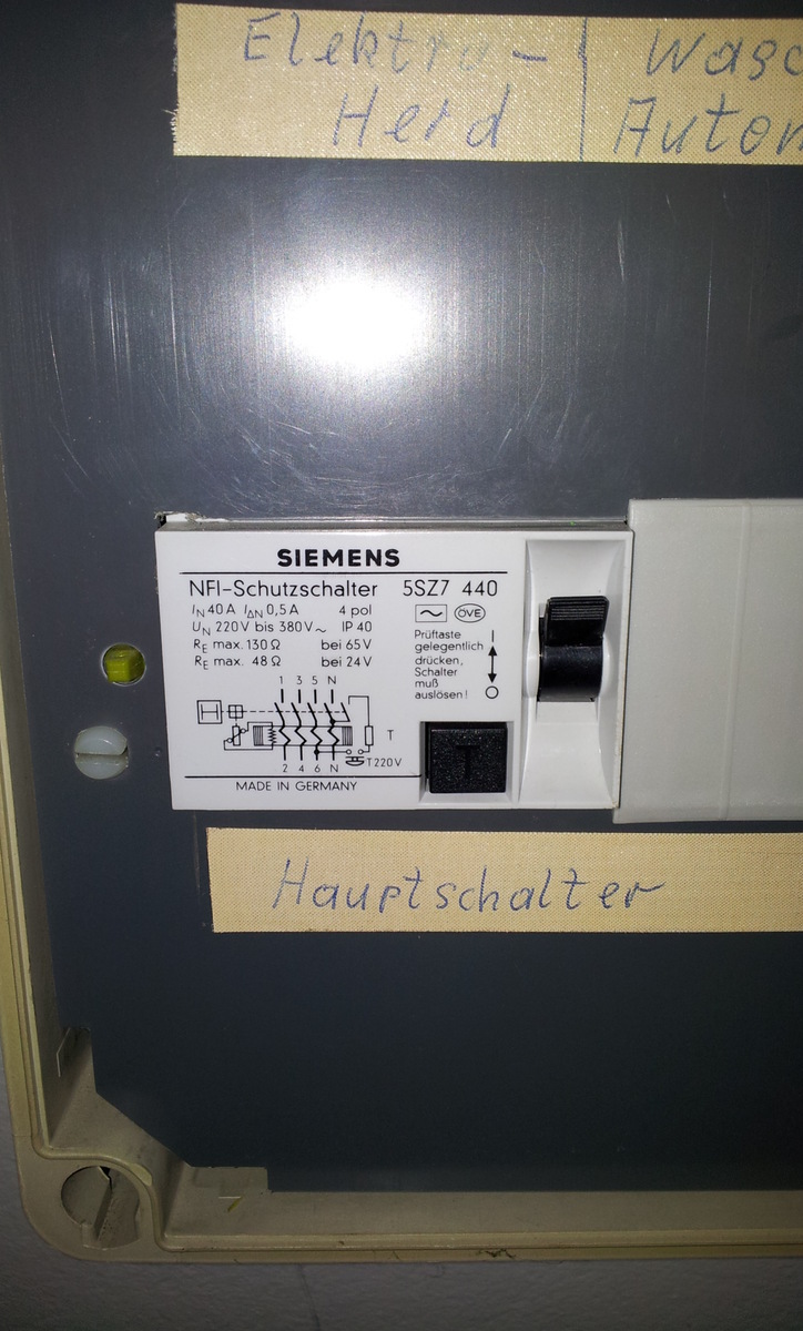

Hallo, kann mir jemand sagen, welchen Bemessungsstrom dieser FI hat? Für eine Abschirmmaßnahme gegen elektrische Wechselfelder hat mir der Hersteller mitgeteilt, dass ein Bemessungsstrom von kleiner gleich 30mA erforderlich ist. Gruß Ben

Das ist ein 500mA-FI-Schalter, der ist nicht für Personenschutz geeignet und somit auch nicht zum Schutz von z.B. Feuchträumen zugelassen. Für deine ominöse Abschirmmaßnahme also auch nicht.

Nur unter Vorbehalt: Dieser FI ist meines Wissens nicht auf dem neuesten Stand. Mit seinem Auslösestrom von 0,5A bietet er nach heutigem Stand nur Schutz für fest angeschlossene Verbraucher, z.B. Herd, Deckenleuchten usw. -vorwiegend als Brandschutz. Als Hauptschalter ist er wohl nicht zugelassen. Es könnte aber Bestandschutz bei älteren Anlagen mit Nullung oder 0,5A-RCD gelten und kein neuer RCD notwendig sein. Aber ob das hier der Fall ist, kann eigentlich nur ein Elektriker sagen, der diese Anlage und die akuten Vorschriften kennt. Beim heutigen Stand muss vor Steckdosen ein 30mA-FI (RCD) als Schutz vorhanden sein. Die Forderung des Herstellers hat vermutlich einen andren Kontext, der Form: "Da dieses Gerät über Stecker angeschlossen wird, muss Schutz durch 30 mA-RCD erfolgen". Oder:" da diese metallische Abschirmung jederzeit berührt werden kann, ist 30mA-Schutz notwendig" Vermutlich ist es aber so, dass durch die Abschirmung große geerdete Flächen vorhanden sind z.B. metallische Arbeitsflächen bei denen ähnlich hoher Schutzgrad wie bei feuchten Räumen vorhanden sein muss, denn im Fehlerfalle ist man dann mit größter Wahrscheinlichkeit durch die Metallflächen ebenso gut geerdet wie in feuchten Räumen.

Relativ oft hat man hinter einem 500mA FI noch mehrere 30mA FIs in der unterverteilung, sollte man prüfen bevor man austauscht.

Von dem ganzen Abschirmungszeug abgesehen würde ich einen neuen RCD einbauen lassen. Der vorhandene löst nur bei AC aus. Das hilft bei nem Herd aber wenn ein defektes SMPS dran ist (bsp. handyladegerät) kann es sein dass er nicht auslöst.
