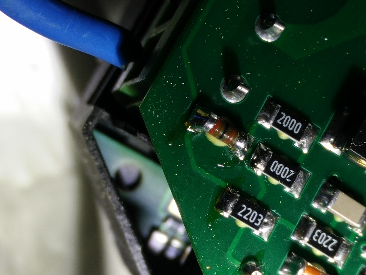

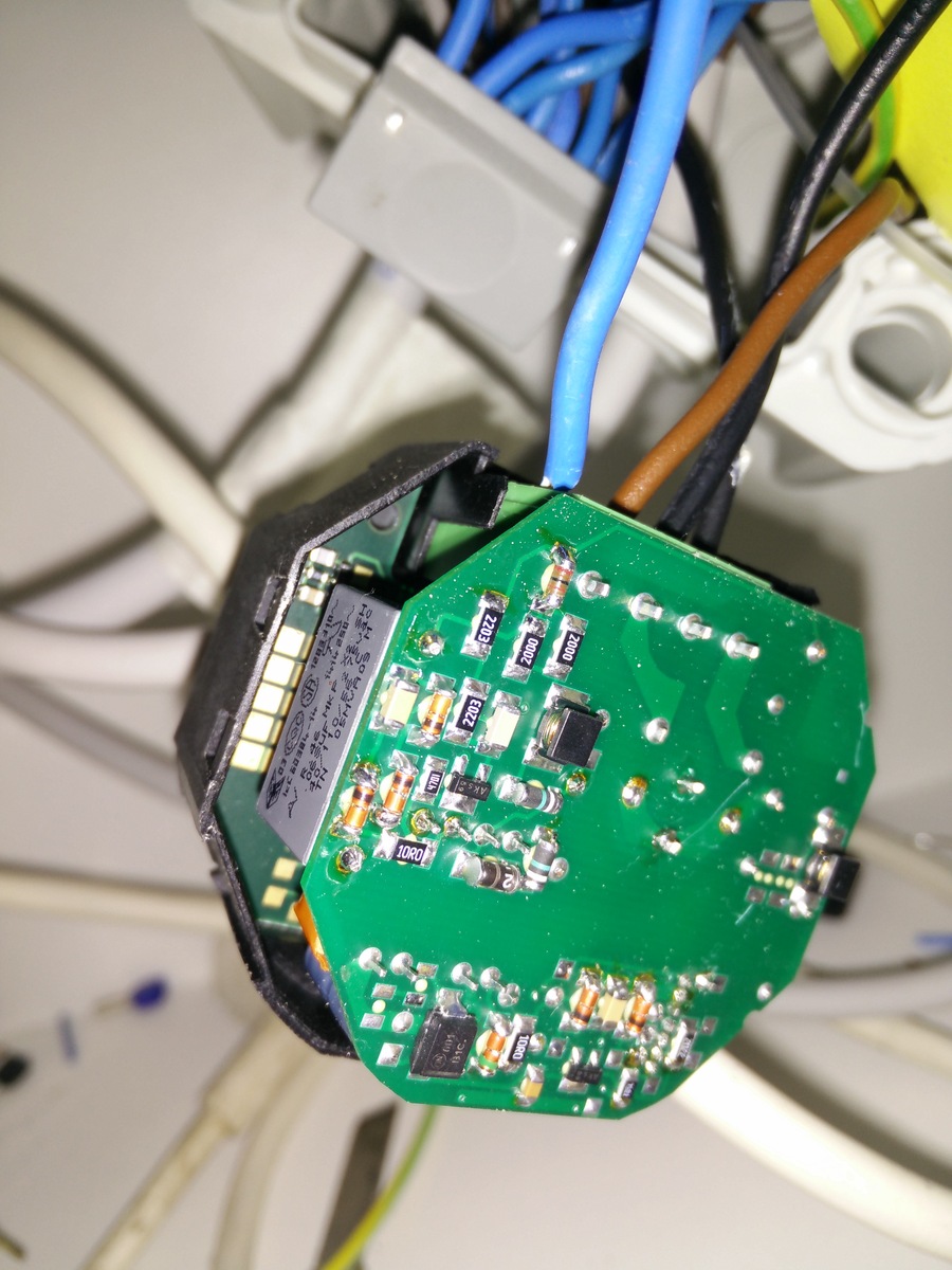

Hallo!
Hab hier ein paar Busch Jäger Aktoren die alle das gleiche problem
haben:
Ich (vermute es ist ein melf Widerstand) ist defekt. Bin nun dabei das
Bauteil zu identifizieren :)
Ich habe noch einen intakten Aktor da sieht die Schaltung aber anders
aus.
Wie kann ich bei einem Abgerauchten Widerstand rausfinden wie gros er
ist? (wahrscheinlich gar nicht)
Noch besser wäre wenn jemand den gleichen hätte und mir den Farbcode
geben könnte :) sind noch ältere mit dem schwarzen pin connector.
oder hat jemand einen Tipp?
mfg Daniel
#4168641
Melf sind ja meistens Dioden.
Hat das Ding ein Glasgehäuse?
Mache noch mal ein Makro Foto von dem intakten Bauteil (rechtes Foto) .
Sieht aber stark nach Diode aus.
Die Farbringe kann ich nicht eindeutig erkennen.
Rot schwarz rot?
Das Problem wird aber sein, dass die Diode nicht nur aus
Spaß durchkokelt.
Irgendetwas muss mit dem Aktor passiert sein.
Bin mir sicher dass da noch mehr kaputt ist.
Aber versuchen kannst du es ja.
OP #4168718
Hallo!
Danke für die schnelle Antwort! Sry hab keine Makrolinse. Hoffe man
erkennt etwas mehr!
Sieht irgendwie glasig aus. dachte auch zuerst an eine diode aber es
sieht auch aus als ob dazwischen gelbe oder Goldbraune ringe sind also
käme auch ein Widerstand infrage.
Wenn man es auf eine Diode prüfen will muss man diese ja auslöten oder?
mfg daniel

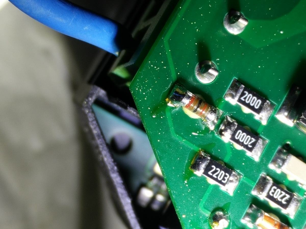

#4172966
Endlich mal jemand der gute Bilder machen kann.
Rot, braun, schwarz, braun, rot, braun
Wenn es doch ein Widerstand ist, komme ich auf 2.1 kOhm, 2% Toleranz.
Hast du mal gemessen?
Du musst die beiden Platine vergleichen, und eventuell die Schaltung
aufnehmen.
Dann kannst du abschätzen ob das bei dem anderen Aktor passen
könnte.

#4174294
Da der linke rote Strich deutlich dicker ist als die anderen würde ich
das ganze genau umgekehrt lesen:
Braun, Rot, Braun, Schwarz, Braun, Rot
121 Ohm 1% 50ppm/K
Die beiden nahe liegenden Chipwiderstände, die beim intakten Exemplar
200R haben, scheinen auch durchgebrannt. Und dann nach der kleinen
Induktivität das Mini Melf-Bauteil mit dem schwarzen Grundkörper hat
anscheinend seine Farbringe verloren. Auch überhitzt?
Aber keines dieser defekten Bauteile ist vermutlich der wahre Auslöser
des Defektes. Widerstände und Dioden sterben normalerweise nicht
"einfach so", sondern weil aufgrund eines anderen Fehlers viel zu viel
Strom durchgeflossen ist.
Gast #4174414
google mal nach Kondensator Netzteil.
Um den Ladestrom beim Einschalten im Spannungsmaximum zu reduzieren,
wird in Reihe zum Ko (grauer Block auf der Unterseite) ein Widerstand
100...470R geschaltet.
Dieser muss impulsfest sein (war der verbaute offensichtlich nicht).
LG
Peter
#4174442
Dagegen spricht, dass auch Chipwiderstände durchgebrannt sind, die nicht
im Strompfad des Kondensators zu liegen scheinen - zumindest was ich von
dem Layout sehen kann.
Ansonsten wäre meine erste Vermutung gewesen: Kondensator Kurzschluss,
Strombegrenzungswiderstand abgeraucht.
Und dass nur mangelnde Impulsfestigkeit die Ursache sein soll - sehr
unwahrscheinlich. Es handelt sich hier nicht um ein Konsumergerät, das
einen Tag nach der Gewährleistung kaputtgehen darf.
