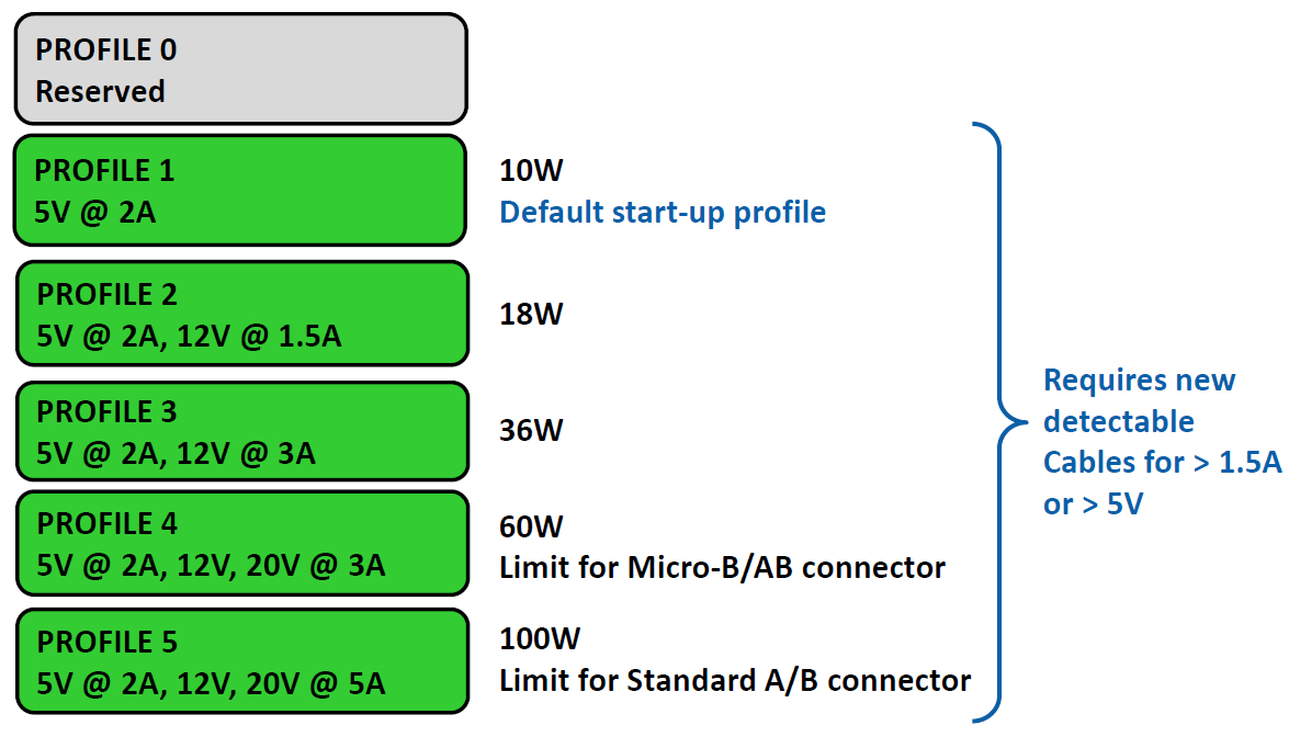

Rolf Magnus schrieb: > Das ist USB-Standard Aber doch nicht bei USB-Steckverbindern vor USB-C?
Peter II schrieb: > http://www.heise.de/mac-and-i/meldung/Bericht-12-Z... Sri, das wusste ich noch nicht. Aber man muss ja auch nicht JEDEM neuen Geraet hinterherhecheln. Ausserdem wird das sicher dann auch nicht Apples einzigstes Produkt sein. Rolf Magnus schrieb: > Ja. Bei den Handys schon länger, bei den Tablets inzwischen auch. Denn > alle außer Apple nutzen dafür heutzutage Mikro-USB. > Gerade die Kombination Nokia und Samsung ist ein gutes Beispiel, weil > ich beides habe (Nokia geschäftlich, Samsung privat), und ich kann sie > mit dem selben Ladegerät/Kabel aufladen, was z.B. auf Reisen sehr > praktisch ist. Das mag bei neuen Smartphones alles stimmen. Bei den "Handys" ist mir jedenfalls immer aufgefallen, das so gut wie gar nichts passte. Fuer solche Anwendungsfaelle habe ich einen kleinen Beutel mit Adaptern die man an ein USB-Verlaengerungskabel stecken kann. Aber auch da gibts nicht Adapter fuer "alle". Gruss Asko.
#4171108
Rufus Τ. Firefly schrieb: > Rolf Magnus schrieb: >> Das ist USB-Standard > > Aber doch nicht bei USB-Steckverbindern vor USB-C? Naja, das von mir verlinkte Dokument stammt aus dem Jahr 2012. Den Typ-C-Stecker gibt's erst seit 2014. Außerdem sind in diesem Dokument die 20V/5A für Typ A und B und 20V/3A für Mikro-A und -AB vorgesehen.
Man lernt nie aus. Danke für die Zusammenfassung. Dann kann man nur hoffen, daß alle Implementierungen, die mit höheren Spannungen arbeiten, sich sklavisch an die Spezifikation halten, und nicht irgendwelche eigenen lustigen Algorithmen umsetzen, mit denen sie erkennen, wann sie mehr als 5V ausgeben können ... Das Fehlerbild "Smartphone durch USB-Lader gebraten, der falsche Gegenstelle detektiert" dürfte jedenfalls ... spannend werden.
