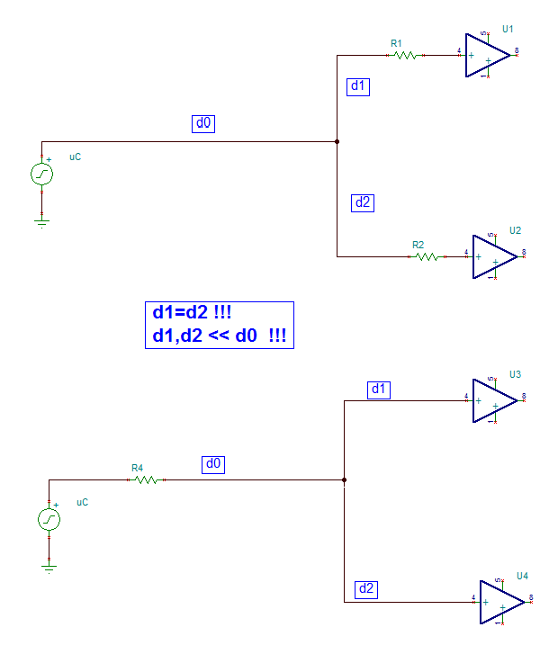

ich plane zur Zeit ein Projekt mit einem ARM Cortex M4 und 2xRAM-Bank.
Eine für jedes Halbword. Als Topologie habe ich mich bei den Adress- und
Steuersignalen für Balanced-Topologie entschieden, da es eine Punkt zu
Mehrpunktverbindung ist. Aus EMV-Sicht und der gesamten Leitungslänge
ist eine Terminierung anzusetzen. Bei mir Serienterminierung. Ich würde
die Adress- und Steuerleitungen genau zwischen beide SDRAMs mit Z=50R
routen und dann von dort aufteilen (gleiche Längen).
Wo setze ich in der Topologie die Serienterminierung hin? Auf
Controllerseite oder jeweils am Ende der geteilten Leitung nahe am
jeweiligen SDRAM?
#4169296
@ Alexander Liebhold (alexander82)
Also 2x16 Bit parallel?
Was soll das heißen?
>da es eine Punkt zu
wie lang?
Kommt drauf an.
Abwarten ;-)
> Ich würde
Also T-förmig. Hmmm. SDRAM arbeitet mit 3,3V CMOS, dort wird nicht mit
50 Ohm gearbeitet. Soviel Power haben die IOs nicht. Auch streng
impedanzkontrolliert ist das nicht zwingend erforderlich. Zieh einfach
normale Leitungen, da kommt man bei nicht allzu dünnen Platinen irgendwo
bei 100-150 Ohm raus. Das geht schon.
Serienterminierung sitzt immer nah am Sender. Bei den Steuer- und
Adresssignalen ist das der uC. Der Datenbus ist bidirektional, da wird
es kniffelig. Bisweilen kann man etwas schummeln und die
Serienterminierung in die Mitte setzen. Das ist zwar nicht wirklich
HF-gerecht und widerspricht ein wenig der Theorie, praktisch
funktioniert es aber, wurde auch schon von den Herstellern empfohlen.
Halte die Leitungen möglichst kurz, dann kommen die Effekte deutlich
weniger zum Tragen, siehe Wellenwiderstand.
OP #4169768
Soll heißen: 2x SDRAM IC mit 16-Bit Datenbus.
SDRAM 1:  A[0:12], CTRL[], D[0:15]
SDRAM :   A[0:12], CTRL[], D[16:31]
Mit CTRL[] sind die Steuersignale NCAS, CLK,... gemeint.
Der Datenbus ist demnach Punkt zu Punkt und der Adress- Steuerbus ist
Punkt zu Mehrpunkt.
Balanced:  Auftrennung der Signalleitung an einem T-Stück nahe den
SDRAM-IC's, wobei die beiden Einzelleitungen gleich lang sein müssen.
Daisy-Chain:  Bus wird an den IC's vorbeigeführt und mit möglichst sehr
kurzen Leitungen (Stubs) zum IC geführt.
>wie lang?
Zwei SDRAM-ICs nebeneinander und ein Controller im LQFP176-Gehäuse macht
bei einer möglichst einseitgen Bestückung eine Leitungslänge von ca.
8-9cm.  Anstiegszeit ist laut Datenblatt maximal 2.5ns. Da wird es schon
kritisch.
In dem Fall würde ich alles nahe am Controller mit einer
Serienterminierung versehen und als T-Aufteilung auslegen, wobei die
aufgetrennten Signale möglichst kurz sind.
Wie sieht das bei einer anderen Variante aus??? Wenn ich nur einen
16-Bit Datenbus vom Controller verwende und zwei SDRAMs verwenden
möchte.
SDRAM 1:  DATA[0:15], CTRL[], A[0:12]
SDRAM 2:  DATA[0:15], CTRL[], A[0:12]
Die Steuersignale SDNE0/SDNE1 und SDCKE0/SDCKE1 würden die Trennung
vornehmen.
In diesem Fall hätte ich auch den Datenbus als bidirektionale Punkt zu
Mehrpunktverbindung. Macht es da nicht Sinn die Serienterminierung für
den Datenbus von der Controllerseite auf jeweils eine Serienterminierung
auf der SDRAM-Seite zu verschieben. Somit hätte ich beim Lesen des SDRAM
keinen nichtterminierten Stub.
OP #4169786
Im Bild habe ich es versucht darzustellen. Die Spannungsquelle stellt
den uC-OAusgang dar und U1,U2,U3,U4 die SDRAMs.
Betrachtung von einer bidirektionalen Verbindung!
SDRAM-Schreiben:
Variante 1(im Bild oben) sollte passen, da die erneute Reflexion in
Richtung des SDRAMs in beiden Zweigen gedämpft wird.
Variante 2 (im Bild unten) ist deutlich besser als Variante 1, da es
sofort nach der 1.Reflexion gedämpft wird.
SDRAM-Lesen:
Variante 1 ist OK, da der Parallelzweig hinzu an U2 gedämpft wird und
die Rückreflexion auf beiden Zweigen.
In Variante 2 würde U3 die direkte Reflexion ungedämpft von U4 sehen und
diese erst durch mehrmaliges hin und her über den R4 abgeschwächt würde.
