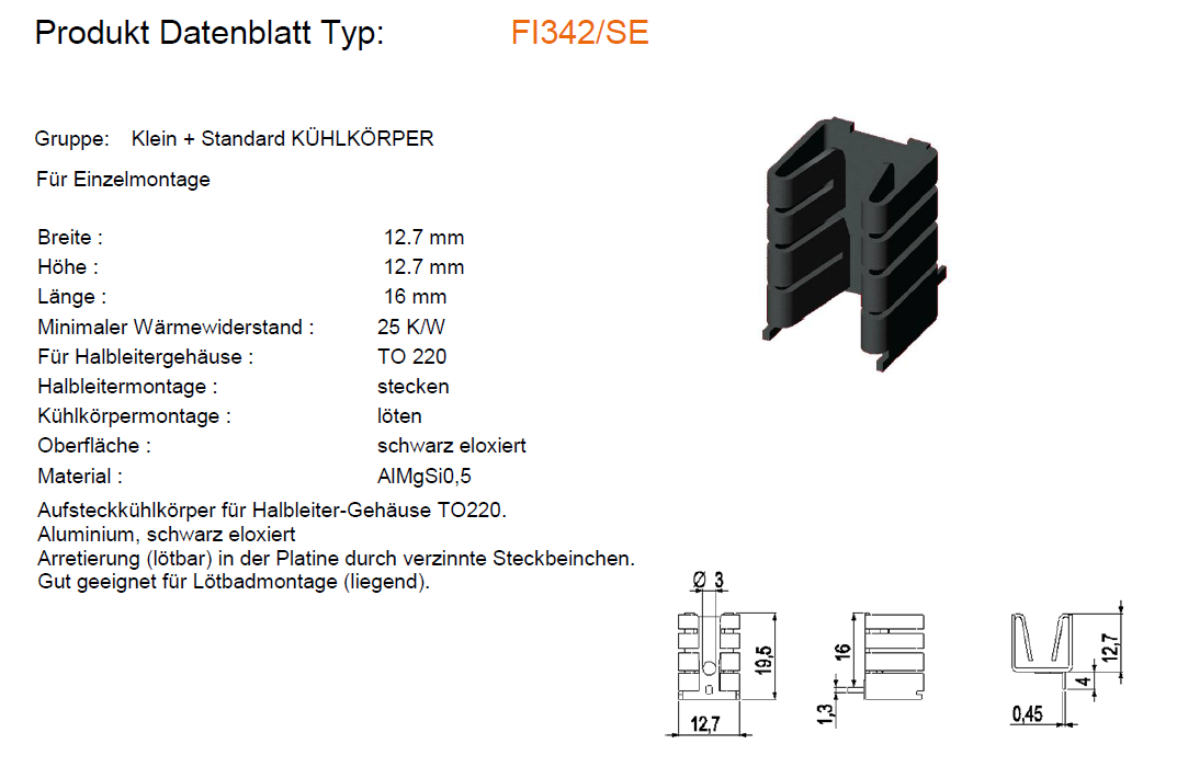

ich muss von 24V Eingangsspannung, auf 5V Ausgangsspannung kommen. dazu
habe ihc einen LM7805 gewählt. Dazu würde ich dann noch einen Kühlkörper
benutzen.
http://www.reichelt.de/Heat-Sinks-finger/V-FI342/3/index.html?&ACTION=3&LA=2&ARTICLE=53833&GROUPID=3379&artnr=V+FI342
Dieser sollte reichen. Allerdings habe ihc eine Frage zu der
Befestigung. Dieser Kühlkörper hat ja zwei pins, die ich an meiner
Platine löten kann. In diesem Kühlkörper kommt dann mein 7805 rin. Aber
wird der einfach nur reingedrückt? wird der durch die seitenteile
automatisch am Kühlkörper festgedrückt? Oder kann es sein, dass der 7805
ein bisschen in der Luft hängt und im prinzip gar kein Kontakt zum
Kühlkörper hat?

Das würde ich nochmal durchrechnen. Welchen Strom braucht Deine
Schaltung denn?
Der Regler wird von unter reingeschoben und dann von den Laschen
festgehalten. Ich würde aber das 3mm-Loch noch für eine Schraube
benutzen um den Anpressdruck zu erhöhen.

Gast #4169270
Eingang=24V
Ausgang=5V
i~100mA
Pv=(24V-5V)*0,1A=1,9W
T_umgebung = 40°C
R_Junction-Case (TO-220) = 5°C/W (laut Datenblatt)
T_opr_max = 125°C
R_Junction-Case*5°C/W ~ 10
125°C-10°C=115°C
dT = 115°C-40°C=75°C
Rth*Pv=75°C
Rth=75°C/1,9W
-> Rth>39°C/W
Dieser Kühlkörper hat 25°C/W und müsste eigentlich passen

Johannes schrieb:
> Aber wird der einfach nur reingedrückt?
Was meinst du, wozu den Kühlkörper genau dort ein 3mm Loch hat wo auch
der TO220 ein Loch hat ?
Mehr als 200mA (macht 3.85W) darfst du aber dem Regler mit dem
Kühlkörper nicht abverlangen.

Gast #4169324
Die Spannungsregler habe ich ja schon da. nur die Kühlkörper habe ich
vergessen. In dem Datenblatt steht nämlich,
Halbleitermontage: stecken
Darunter verstehe ich, dass der Spannungsregler einfach reingedrückt
wird.

#4169451
Johannes schrieb:
> Noch einmal eine Nachfrage, muss ich den Kühlkörper festlöten, wenn ich
> diesen am Spannungsregler festschraube?
Müssen mußt du nicht. Aber auf jeden Fall solltest du den Kühlkörper
irgendwie an der Platine befestigen. Denn sonst wird das gemeinsame
Gewicht von TO-220 und Kühlkörper lediglich von den 3 Lötstellen am
Spannungsregler getragen. Das kann zu losen Lötstellen oder sogar
abgerissenen Lötaugen führen. Vor allem langzeitig und/oder bei
Vibrationen.
Der Kühlkörper ist nach der Abbildung für liegende Montage vorgesehen.
Dann kann man die beiden Beinchen des Kühlkörpers in der Platine
verlöten. Andererseits muß bei liegender Montage die Schraube die den
Spannungsregler mit dem Kühlkörper verschraubt, auch durch die Platine
gehen. Die Schraube hält dann also auch schon alle 3 Teile (Platine,
Kühler, Spannungsregler) zusammen.
Nochwas: um mechanischen Streß auf die Lötstellen zu vermeiden, sollte
die Montage so erfolgen, daß zuerst die Schraube festgezogen wird. Dann
(optional) der Kühlkörper angelötet wird. Und erst zum Schluß der 7805
angelötet wird.

#4169544
Johannes schrieb:
> letzte frage dazu, dazu erstelle ihc das bauteil in eagle (den
> Kühlkörper habe ihc schon, jedoch ohne die Beinchen). Wie kann ich in
> der bibliothek jetzt so bohrungen/vias/oder was auch immer erstellen,
> damit ich das bauteil durch die platine stecken und anschließend anlöten
> kann?
Für die Beinchen (verlöten) setzt du einfach ein Pad an die betreffende
Stelle.
Für die Bohrung ... da gibts sicher auch was. Schau beim 7805 nach, wie
die Bohrung dort gemacht ist.
Ganz ehrlich: Löten würde ich den nur, wenn es eine genügend große
Massefläche gibt, die mitkühlen kann. In dem Fall erhebt sich allerdings
die Frage, warum du den 7805 nicht gleich einfach hinlegst und mittels
Schraube mit der Massefläche bzw. Platine verbindest. Ich seh die
Beinchen eigentlich eher als Verdrehsicherung an. D.h. durchstecken
durch die Platine reicht.

#4169566
Johannes schrieb:
> ja, so werde ich es auch machen. alleine schon darum, da das datenblatt
> nicht wirklich informationen über die positionen der beinchen hergibt.
> und das verschrauben kann ich machen, dass ist kein problem. dann zieh
> ich die schraube ein bisschen fester, dann sollte es fest sein.
Das ist sowieso fest. Das eine M3 SChraube mehr aushält als 2 popelig
verlötete Beinchen ist auch klar.
