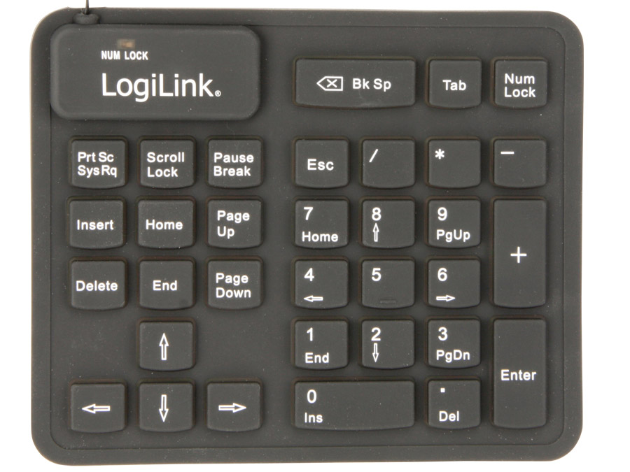

FN schrieb:> ich möchte einen kleinen robusten Tischrechner mit LED Anzeige> für eine festdefinierte Zähl und Rechenaufgabe
Nimmst du so was und machst an deinen Minirechner
einen USB-Anschluss dran.
Flexibles Keypad LOGILINK ID0059 ca. 7€

Danke für die schnellen Antworten. Ich hatte testhalber eine PC Tastatur
zerlegt, da sind die Tastenhalterungen alle in einem grösseren Rahmen
gewesen, d.h. man kann keine einzelnen Tastenelemente entnehmen und neu
verbauen.
USB Tastatur fällt leider auch weg, der geplante Rechner bekommt ein
eigenes stabiles Gehäuse angefertigt für das ich alles auf einem PCB mit
eigenem Tastenlayout unterbringen möchte, daher die Frage nach
Einzeltasten.
