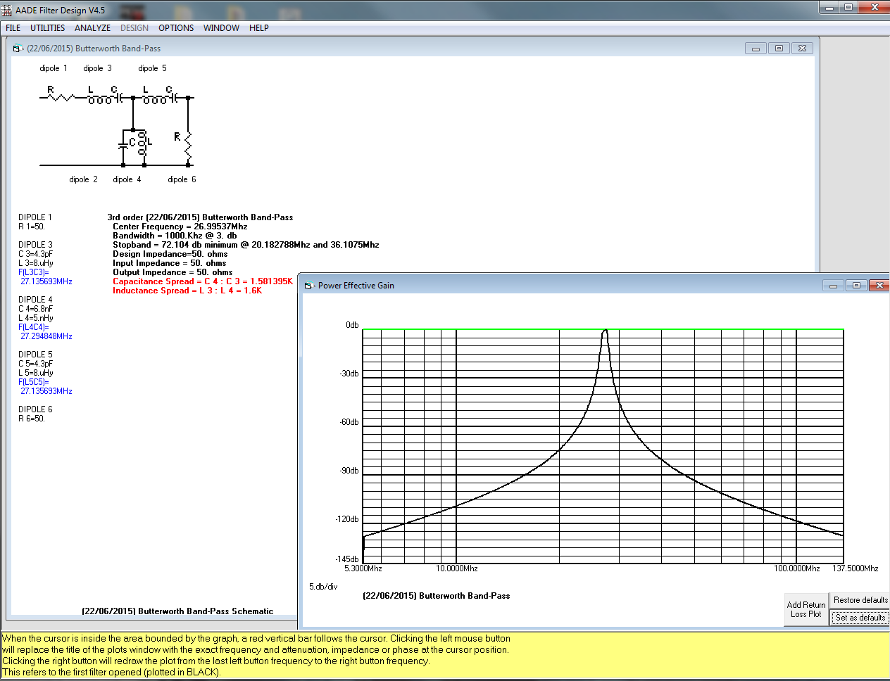

Christoph Kessler (db1uq) schrieb:> http://www.aade.com/filter.htm> da gibts kostenlose Berechnungssoftware für passive LC-Filter.
Habe die Software mal ausprobiert... Problem, er berechnet die Bauteile
genau. Verwende ich die naechstliegendst realen Bauteile ist der
Frequenzgang schon wieder komplett anders.
- Wie gehe ich hier am besten vor?
Oder ganz bequem - gibt es eine Software, die mir das mit real
verfuegbaren Bauteilen berechnet?
LilaLauneBart schrieb:>> Habe die Software mal ausprobiert... Problem, er berechnet die Bauteile> genau. Verwende ich die naechstliegendst realen Bauteile ist der> Frequenzgang schon wieder komplett anders.
"komplett anders" kann nicht sein. Etwas anders natürlich. Wenn Du das
soooo genau brauchst, musst Du das Filter abgleichbar machen. Oder viele
Filter mit benachbarten Frequenzgängen hintereinander schalten. Das
erhöht aber die Dämpfung erheblich.
> - Wie gehe ich hier am besten vor?>> Oder ganz bequem - gibt es eine Software, die mir das mit real> verfuegbaren Bauteilen berechnet?
Die kann auch nicht zaubern. Lebe mit Abweichungen bei
Standardbauteilwerten oder mach mind. eins davon abgleichbar.

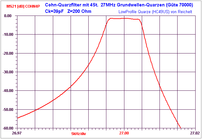

Du koenntes mit 27Mhz Quarzen dir ein Filter bauen.
----RG----+-----X1----+-----X2----+----X3-----+-----RL--GND
C1 C2 C3 C4
GND GND GND GND
C1..C4,RG,RL je nach geforderter Bandbreite.
X1..X3 27 MHz Quarze. Wird aber ein schmales Filter mit nur einigen KHz
bandbreite.
Old Papa schrieb:> Was mir nicht klar ist: Sollen die 27MHz gesperrt oder genau diese> durchgelassen werden? Oder wirds ein Oberwellenfilter?

In AADE kann man Bauteilwerte ändern, und dann den Frequenzgang neu
berechnen lassen. Wenn es feste Induktivitäten sein sollen, nimmt man
dafür den nächsten Normwert und spielt mit den Kapazitätswerten, bis es
wieder stimmt. Sehr genau ist das sowieso nicht, die ganze Filtertheorie
arbeitet erst mal mit idealen Bauteilen. Anschließend kann man es mit
einem Simulationsprogramm mit Dämpfungswiderständen in Serie zur
Induktivität etwas näher an die Realität bringen.

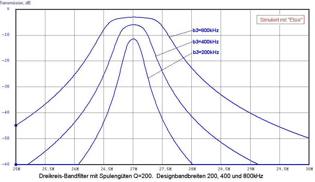

Es wäre ja schön, wenn man mal die gewünschte Bandbreite und evtl.
Formfaktor (z.B. 60/6db) erfahren könnte. Nur dann sind Empfehlungen
über die Ausführung möglich.
LC-Filter sind unterhalb einer Bandbreite von 800kHz kaum sinnvoll,
selbst bei Spulengüten von 200.
Quarz-Ladderfilter (z.B. Cohn mit 4 Quarzen) können eine
Maximalbandbreite von ca. 10-15kHz erreichen, allerdings mit einer schon
deutlichen Asymmetrie. Nur machbar bei Grundwellenquarzen. Mit
Obertonquarzen geht's gar nicht (max. 1,5kHz). Für Sendezwecke
(Leistung) sind Quarzfilter natürlich ungeeignet.

HST schrieb:> LC-Filter sind unterhalb einer Bandbreite von 800kHz kaum sinnvoll,
Da legst Du die Grenze aber reichlich hoch. Früher hat man mit
Schalenkernen auch Filter ab 1kHz gebaut. Solche Filter sind
nur heutzutage einfach zu teuer. Aber auch heute wird das erste
Bandfilter eines DCF77-Empfänders mit einer Spule gebaut.

NewHere84 schrieb:> Wie nennt man denn diesen Filter? - Damit ich mich hier ein bisschen> einlesen kann?
Eins der Bilder oben ist mit 'Cohn Quarzfilter' beschriftet ;o)
NewHere84 schrieb:> Ich habe auch noch Fragen bezeuglich des RG and RL... Bin mir nicht ganz> sicher wie ich RG and RL am besten anpassen kann...
Das erreichst Du durch Anpassnetzwerke. Ich empfehle diese Seite
http://www.bartelsos.de/dk7jb.php/quarzfilter-horst-dj6ev dort findest
Du sehr viele Informationen zum Thema Quarzfilter. Im umfangreichen PDF
über Quarzfilter wird auch die Anpassung behandelt.

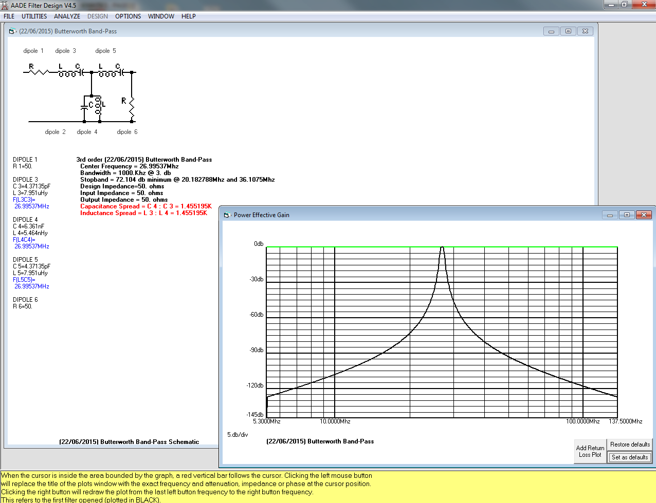

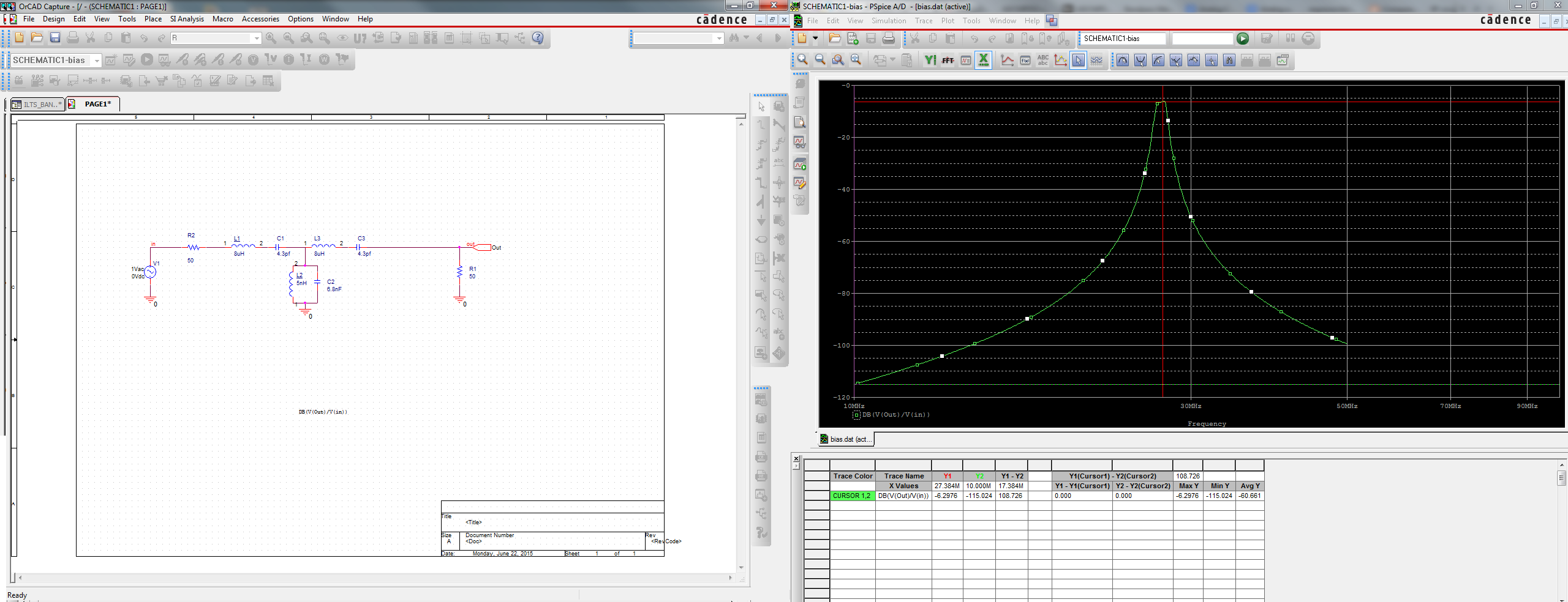

Old Papa schrieb:> LilaLauneBart schrieb:>>>> Habe die Software mal ausprobiert... Problem, er berechnet die Bauteile>> genau. Verwende ich die naechstliegendst realen Bauteile ist der>> Frequenzgang schon wieder komplett anders.>> "komplett anders" kann nicht sein. Etwas anders natürlich. Wenn Du das> soooo genau brauchst, musst Du das Filter abgleichbar machen. Oder viele> Filter mit benachbarten Frequenzgängen hintereinander schalten. Das> erhöht aber die Dämpfung erheblich.
Ah mit "komplett anders" meine ich, dass ich ein Eregbnis bekommen habe,
das evtl. nicht mehr nutzbar ist...
Ich habe 3 Bilder angefuegt.
Erstes Bild ist mit den Idealen Werten.
Zweites Bild ist mit den Kondensator-Werten die ich bestellen kann und
den Spulen-Werten, die ich wohl wickeln koennte.
Drittes Bild ist nochmal mit den "verwirklichbaren'-Werten.., jedoch
diesmal simuliert mit pSpice.
Wie man bei pSpice sehen kann, ist die Daempfung im Durchlassungsbereich
schon durch die 'realen'-Werten recht hoch (>6 dB).
--> Wie kann ich denn das verbessern?
Moin,
LilaLauneBart schrieb:> Wie man bei pSpice sehen kann, ist die Daempfung im Durchlassungsbereich> schon durch die 'realen'-Werten recht hoch (>6 dB).
Kann's sein, dass die 6dB "Verlust" von deinen Eingangs- und
Ausgangs-Abschlusswiderstaenden herkommen? Diese "Verluste" haettest du
dann auch, wenn du statt dem Filter ein Stueck Draht nehmen wuerdest.
Viel mehr Sorge wuerde mir die 5.6nH Induktivitaet parallel zu den 6.3nF
machen. Das scheint mir ein bisschen klein zu sein bzw. schon im Bereich
parasitaerere Induktivitaeten zu liegen.
Das kann man evtl. noch ein bisschen biegen, wenn man das Filter fuer
Z>>50 Ohm berechnet und an Ein- und Ausgaenge noch entsprechende
Impedanzwandler anflanscht. Kann aber auch gut sein, dass das auch nicht
mehr viel bringt, dann ist das Ende_Gelaende fuer "normale"
LC-Realisation. Brauchst du wirklich nur 1MHz Bandbreite, oder "darfs
auch ein bisschen mehr sein"?

Dort wurden LC- und Quarz-Ladderfilter schon mehrfach diskutiert.
Letztere sind einfach zu berechnen, siehe Link (schon oben von SvenB
erwähnt):
Da findest du neben Beschreibungen auch das Programm "Dishal", das so
etwas exakt berechnet (Butterworth, Tschebxscheff, Cohn, QER). Natürlich
müssen dafür die Quarzdaten bekannt sein. Dazu gibt es einfache
Messmethoden.
Mit den Faustformeln erleidet man meist Schiffbruch, da sie immer
empirisch mit zufällig vorhandenen Quarzen ermittelt wurden.
AADE berechnet übrigens (nur) bei Quarzfiltern die Komponentenwerte
falsch (zu große Ck's, zu kleine Impedanz), zeigt aber die resultierende
(zu schmale) Kurve richtig an.
Die Reichelt-Quarze (Stand vor 2 Jahren) sind dort zwar als
Oberton-Xtals deklariert, waren aber Grundwellenquarze mit folgenden
Daten (Durchschnittswerte, gemesssen):
fs=26993,5kHz, Ls ~3mH, Cp=2,7pF, Q~70-85k
Die oben gezeigte Simulation erfolgte mit Ck/Cs=33pF, Z=200 ohm.
Anpassung an 50 Ohm geht bei 27MHz am einfachsten mit Trafos mit
BN61-2402 Kernen (BN43-2402 für Freqs <20MHz).
