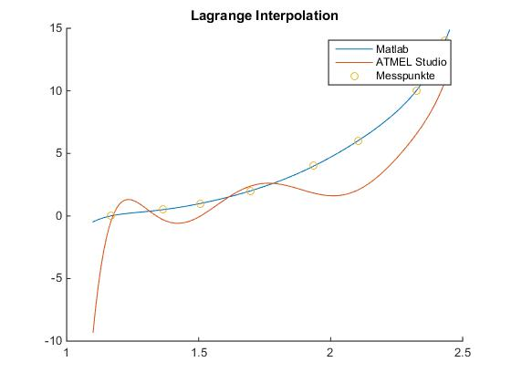

Hallo Leute,
Ich habe einen Satz an Messwerten, welche ich benutzen will um eine
Funktion daraus zu erstellen.
Zuerst wollte ich die Lagrange Interpolation zur Funktionsgenerierung
benutzen und das hat im Mathematikprogramm Matlab auch zur richtigen
Funktion geführt. Als ich dann den Code nach C übersetzt hatte und ich
mit dem Simulator "durchgestept" bin hab ich gemerkt das die Variablen
zur generierung immer ungenauer wurden (wahrscheinlich Rundungsfehler).
Und da bei einem Polynom 7. Grades schon einiges an Rechenoperationen
mit teilweise recht großen (und sehr kleinen) Werten zusammenkommen, ist
das berechnete Polynom dann eher nutzlos für meine Anwendung.
Ich schätze einmal das die µC generell nicht so gut im umgehen mit
double Variablen sind oder?
Wie würdet ihr an die Sache herangehen? Ich wollte eigentlich keine
Lookuptabelle verwenden...
Ich habe einmal die Grafik angehängt in der man die zwei Graphen sieht.
#4169454
Deine Graphik zeigt ganz klar, dass der Grad des Polynoms viel zu hoch
ist.

OP (Firma: Student) #4169502
Danke für das schnelle antworten c:
Ich hab mir zuerst gedacht je höher der grad desto genauer...
Aber jetzt wo ihr es mir vor Augen führt ist es natürlich offensichtlich
das ich dadurch viel weniger Rechnungen und Rundungsfehler aufsammle

#4169507
Je höher der Grad, desto mehr Kurven (= Wechsel der Krümmung) kann ein
Polynom haben.
Dein im AVR errechnetes Polynom zeigt das sehr deutlich. Nichts als
'Richtungsänderungen' wo im Original mit ein bischen Phantasie einfach
nur ein Abschnitt einer Parabel zu erkennen ist.

> dafür sollte die Funktion verändert werden können
Dafür gibts dann auch noch das Werkzeug der Abschnittweisen
Interpolation. D.h. anstatt einer einzigen Kurve für alles gibt es
mehrere Kurven. Wenn von deinem Sensor zb Spannungen zwischen 0 und 10V
kommen können, dann gibt es eine Kurve, die den Zusammenhang beschreibt,
wenn die Spannung zwischen 0 und 1V liegt, eine für 1V bis 2V, usw. Der
Clou an der Sache: diese Kurven können sehr oft einfach nur Geraden
sein, ohne dass man einen groben Fehler ins System einführt. Und sie
sind simpel zu berechnen und zu kalibrieren.
