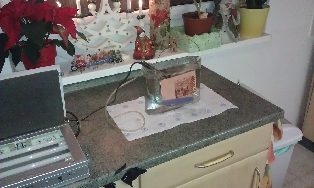

Bei Pflanzenkölle gibt es Küvetten am Stück. Nennt sich dort
"Pflanzvase".
Ist halt rechteckig im Querschnitt und pass ne Eurokarte nebst Heizung
und Blubberstein rein. ( Auch von dort aus der Aquariumsabteilung)

Axel R. schrieb:
> Damit erübrigt sich jedes Nachdenken ob der
> Scher-oder Zugkrafttraglast des Klebers :)
Wenn man die so einfach erwerben könnte. Auf der Homepage von
Pflanzen-Kölle ist die Pflanzvase nämlich nicht auffindbar.
Ein Link, wäre hier sicher nicht verkehrt.

Es sollte doch nun wirklich nicht zu schwer sein, ne rechteckige Vase
aus einem Stück, die dann auch noch durchsichtig ist und die passende
Größe hat, zu finden.
Glücklicherweise wurden bereits einige Links genannt. Ich hätte sonst
nicht gewusst, was zu tun wäre. (Also ehrlich...)
Aber ich will niemandem den Spaß verderben - bin raus.
