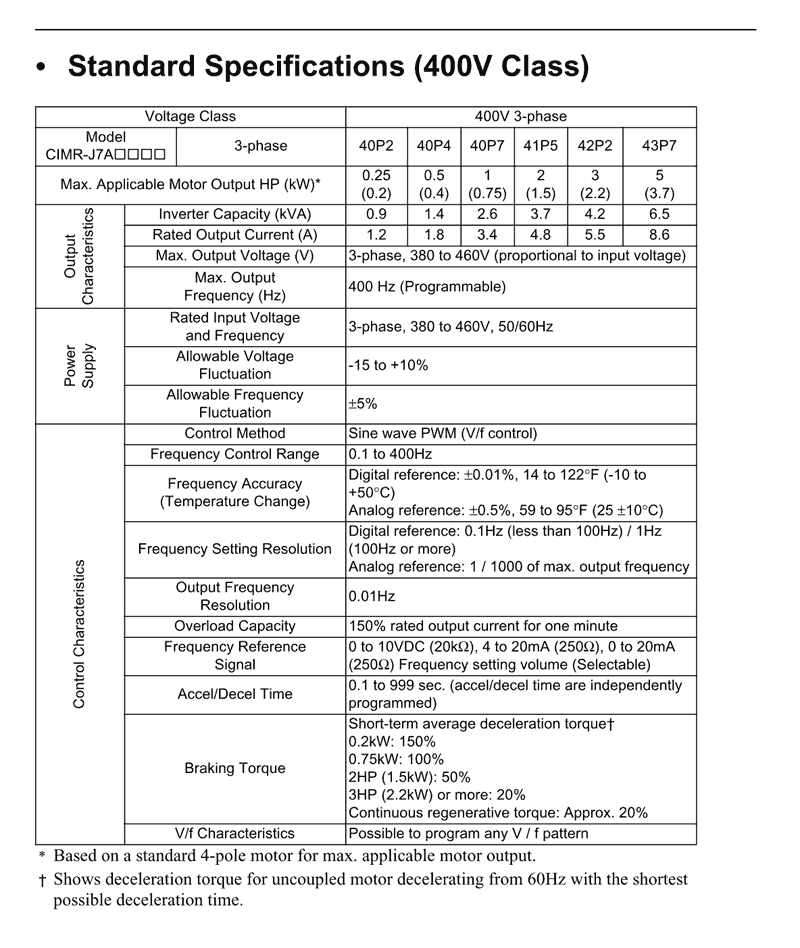

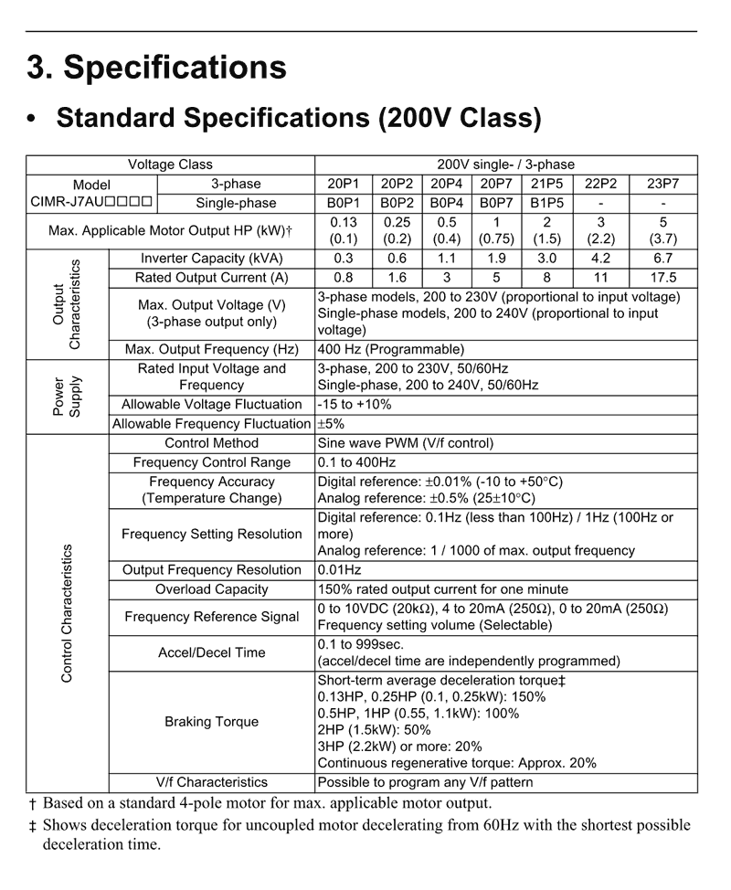

Ich bin auf der Suche nach einem kleinen FU bis 200W und auf folgendes
Modell gestossen.
Yaskawa VS mini J7
http://foster.pl/pdf/drives/manuals/Yaskawa_J7_Instruction_Manual.pdf
Diesen gibt es in 3 Ausführungen.
1. 230VAC SinglePhase
2. 230VAC 3-Phasen
3. 380VAC 3-Phasen
Kann mir bitte mal einer den Unterschied zwischen Version 2 und 3
erklären? Aus dem Bauch heraus, hätte ich gedacht Version 2 ist
Sternschaltung mit N-Leiter, aber laut Manual wird der N-Leiter nicht
angeschlossen und damit müßte zwischen den Phasen doch auch 380VAC
anliegenden. Oder ist Version 2 für das 110VAC Netz?
Im Anhang mal die wichtigsten Seiten des verlinkten PDF.

Claus M. schrieb:
> Steffen N. schrieb:
>> Ok, dachte ich mir schon. Damit ist Version 2 in DE praktisch nicht
>> verwendbar?
> Doch, kannst du ganz normal an eine Phase und N klemmen. Darfst nur
> nicht die volle Leistung abverlangen, da dann der Eingangsgleichrichter
> evtl. überlastet würde.
Es liegt weniger am Gleichrichter, sondern viel mehr am
Zwischenkreiselko. Der ist für B6 ausgelegt, und da brauchts eben
wesentlich weniger Kapazität als für B2.
