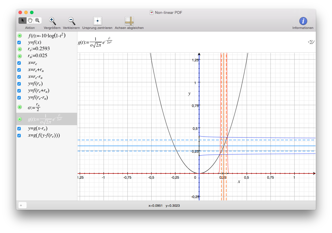

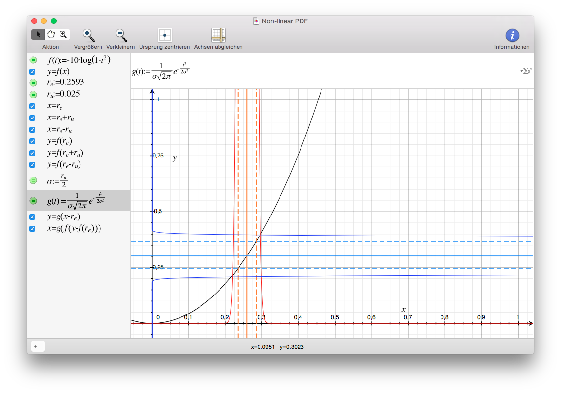

OP #4173645
Ok, stimmt schon. Ich habe jetzt mal das ganze grafisch dargestellt für
die Umrechnung eines Reflexionskoeffizienten mit Unsicherheitsintervall
bei angenommener Normalverteilung mit k=2 (95%
Abdeckungswahrscheinlichkeit) (x-Achse).
Den Mismatch Loss habe ich mit einigen Kniffen (Grapher ist da echt
geil) auf der y-Achse aufgetragen.
Man sieht schon, dass es eigentlich unsymmetrisch ist, aber trotzdem
passt sich die nicht-lineare PDF ganz gut an. Ich denke es geht schon
für Unsicherheiten, weil die einfach so klein sind (oder sein sollten),
dass um den Bereich herum Linearität angenommen wird in der Praxis.
Aber ja, bei Filtern ginge sowas wahrscheinlich nicht gut aus, vor allem
wenn die relative Bandbreite groß ist.

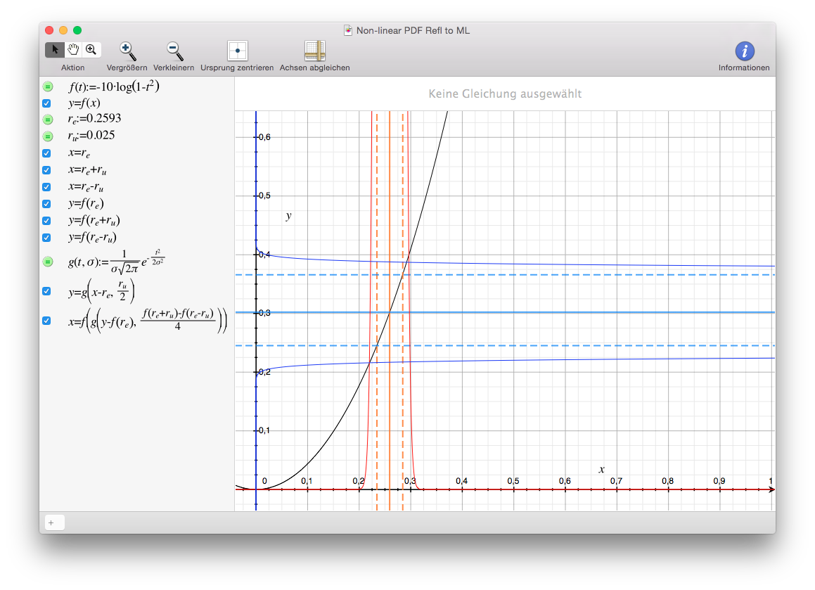

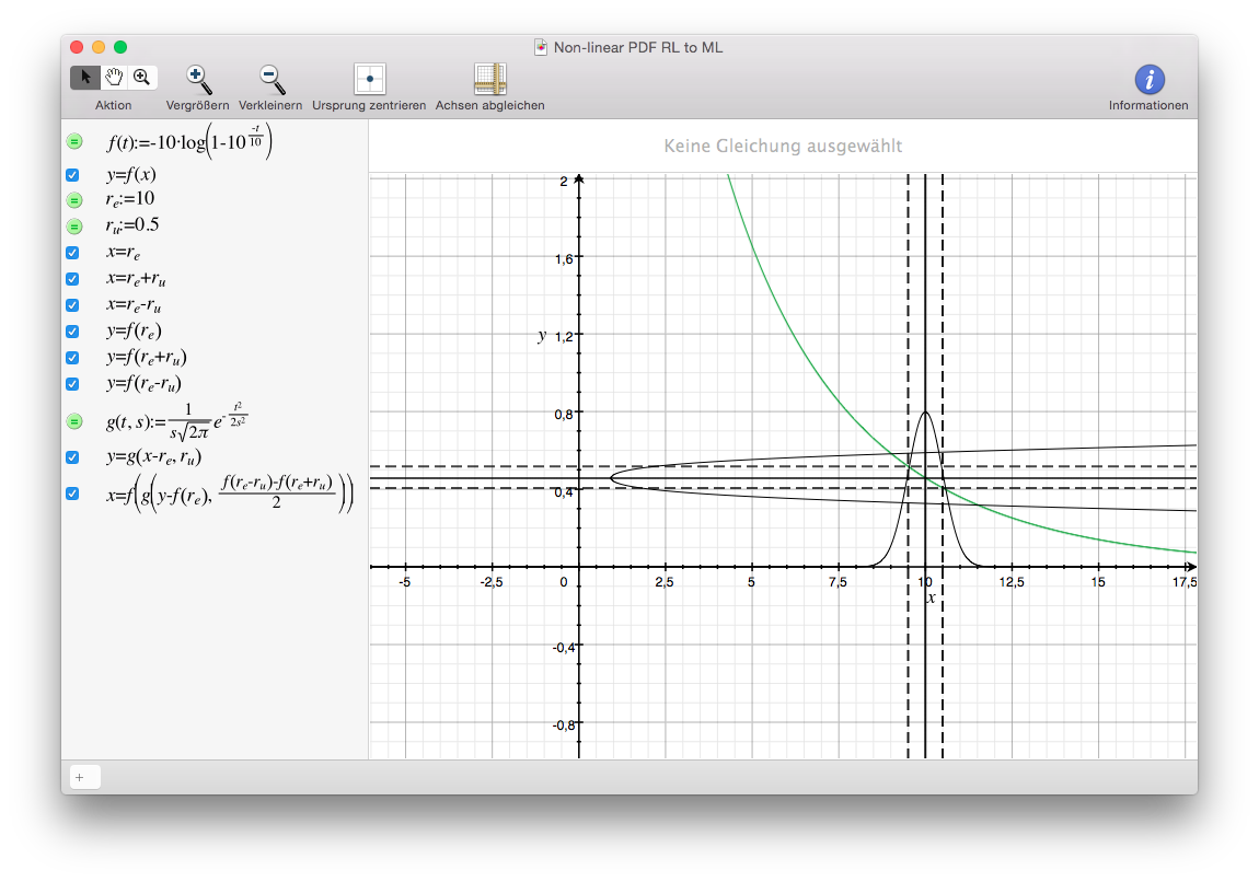

OP #4174106
Ups, die letzte Formel zur Darstellung der PDF bei den Bilder aus dem
letzten Post ist natürlich falsch. Hat nur gerade zufällig geklappt.
Hier die berichtigte Formel (man muss das neue, nichtlineare Intervall
auch der Normalverteilung mitgeben).
1. Reflexionskoeffizient zu Mismatch Loss
2. Return Loss zu Mismatch Loss
Interessanterweise kann man beim RL auch die Formel nach GUM nehmen und
die Unsicherheit des ML durch Multiplikation der Unsicherheit vom RL mit
der partiellen Ableitung der Formel (nach RL) errechnen. Ich nehme an,
das geht hier, weil beides die gleiche Einheit hat (aber trotzdem
nicht-linear, hmm...)).
OP #4174957
Nett, auch die Umrechnung Unsicherheit Refl. koeff. zu ML funktioniert
mit der Ableitung der Umrechnungsformel, Einsetzen des Schätzwertes und
Multiplikation mit gegebener Unsicherheit. (GUM Framework, bzw. kennen
vll einige von euch aus Physik-praktika)
Es kommen fast exakt die gleichen Werte heraus mit beiden Methoden.
