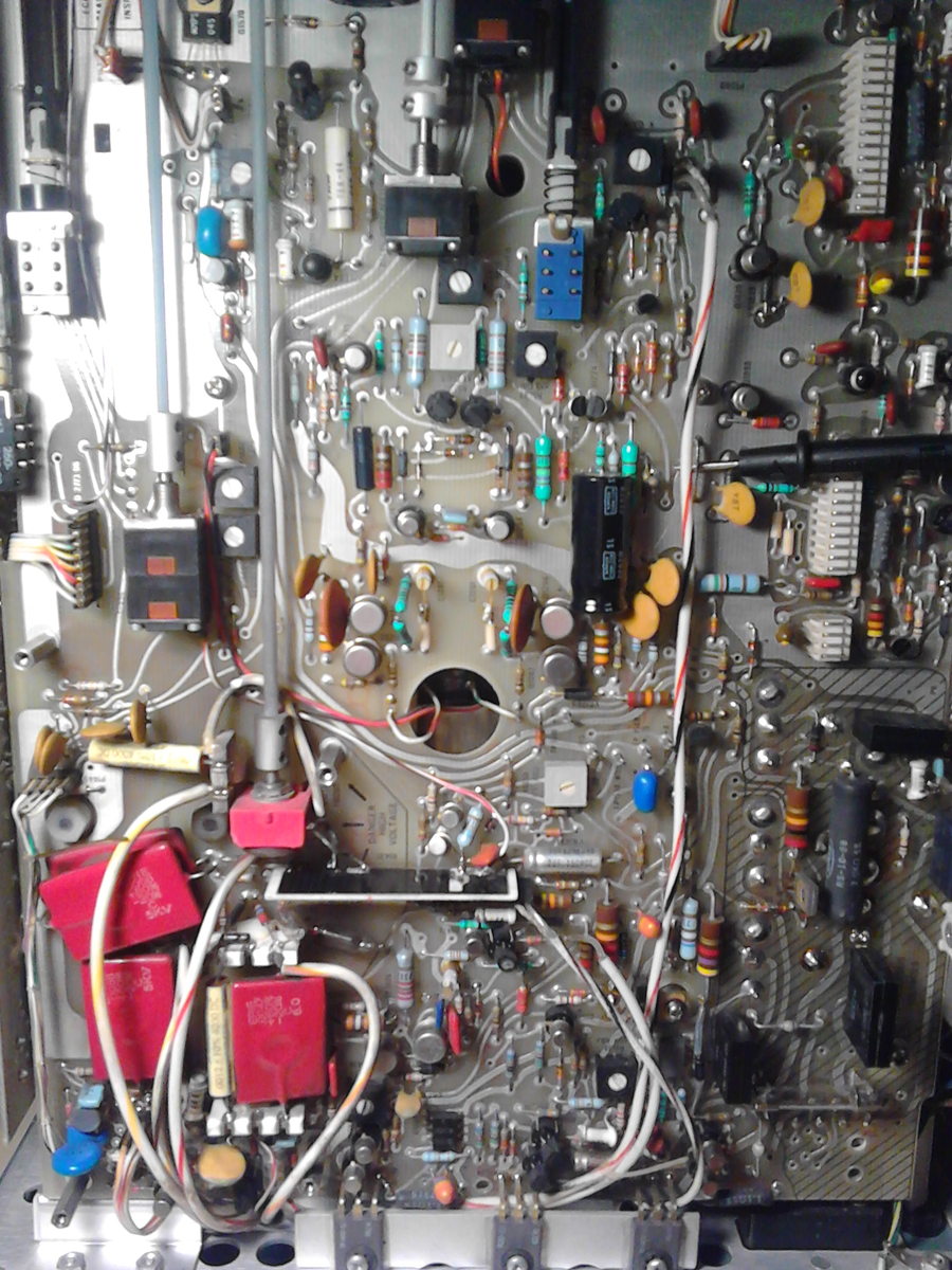

von Eddy P. (edubuntu)
Danke Murmelchen. Bin Dir sehr dankbar für Deine Hinweise, auch
bezüglich Sicherheit. Bin sehr daran interessiert, dass das Oszilloskop,
vorallem aber auch meine Wenigkeit diesen Rettungsversuch unbeschadet
überstehen. :-)
Habe den Deckel nur einmal weggenommen um den Russ abzusaugen, wie
Andrew empfohlen hat (siehe Bild).
Mittlerweile kann ich mit grosser Wahrscheinlichkeit ausschliessen, dass
C1569 oder C1209 das Problem verursachen. Wäre wohl zu einfach gewesen.
Werde heute Abend im Handbuch nachlesen wo ich welche Spannungen im
Bereich des HV-Generators messen kann werde dies tun.

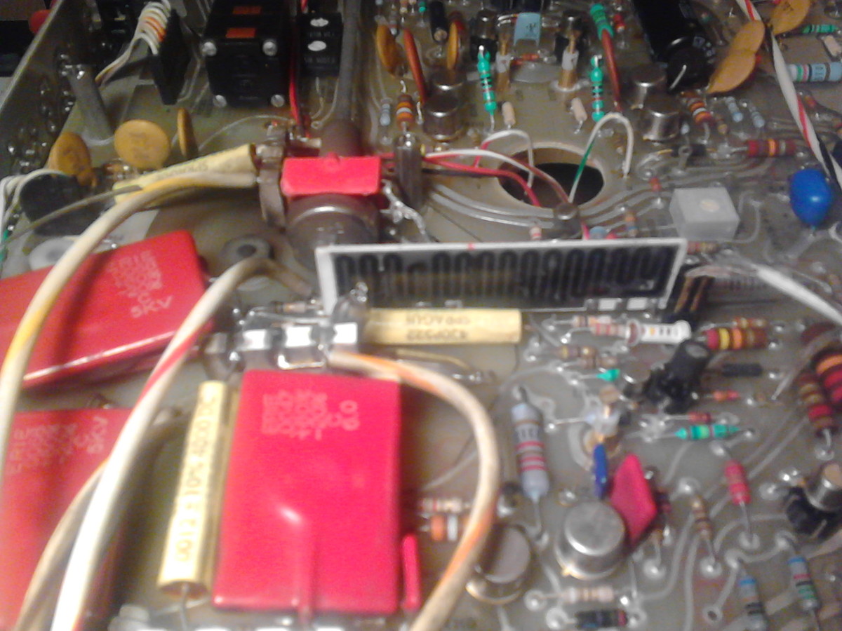

R1401 und Q1404 sind ok. Habe die Anleitung befolgt und bin zum Punkt
"Replace thick film" gelangt. Dies ist aber ein Widerstand, den ich
nicht vorrätig habe. Ist es möglich, dass dieser tatsächlich beschädigt
ist? Er war ursprünglich völlig von Russ überdeckt und ich befürchte
schon, dass er den Geist aufgegeben hat. Habe ein Foto angefügt. Kann
man da noch was machen?

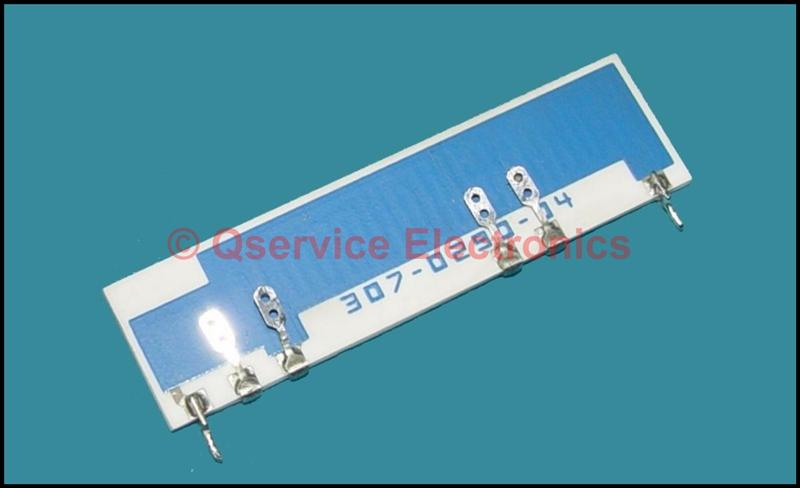

Dieses Bauteil (Nr. 307-0290-04, siehe Bild) liesse sich womölich aus
einem Netz bestehend aus mehreren Leistungswiderständen auf einem Stück
PCB rekonstruieren, oder irre ich mich da? Habe keine Angaben dazu
gefunden.
von Murmelchen (Gast)
Hallo Eddy,
wenn das Teil wirklich defekt ist, würde ich versuchen, Ersatz zu
bekommen.
Als Provisorium und zum testen mag auch deine Idee gehen, aber so hohe
Widerstandswerte bekommt Du auch nicht an jeder Straßenecke und Du
riskiert auch noch Überschläge und Kriechstrecken. Die Tek-Leute haben
da so ein Bauteil sicher nicht ganz ohne Grund eingesetzt.
In den Ebay-Kleinanzeigen bietet auch jemand solche Ersatzteile an. Und
nein, ich habe mit dem nichts zu tun. ;-)
http://kleinanzeigen.ebay.de/anzeigen/s-anzeige/tektronix-ersatzteile-viele-davon-new-old-stock-/178985620-168-1676
Mit besten Grüßen
Murmelchen
