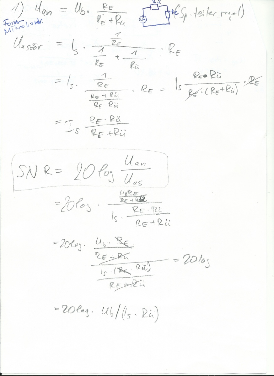

Hallo Leute,
ich habe eine Aufgabe zum Thema: "SNR-Gleichung aufstellen".
Aufgabenstellung und Ansatz meiner Berechnung s. Foto.
Könnt ihr mir bitte schreiben, ob der Ansatz stimmt.
Grüße und vielen Dank s.

Gegeben sei die vereinfachte Ersatzschaltung eines EKG-Kanal-Eingangs
mit:
U_n Biosignal    R_Ü Elektrodenübergangswiderstand
I_S Störstromquelle  R_is Innenstromwiderstand der Stromquelle
R_e Eingangswiderstand
a)  Entwickeln Sie eine Gleichung zur Berechnung des SNR am
Verstärkerausgang, wenn vereinfachend R_iS → ∞ angenommen wird!
b)  Wie ändert sich der SNR, wenn R_ü größer wird?
#4179028
Scheint dir denn das Ergebnis plausibel? Z. B., wenn du mal zur Probe
verschiedene Zahlenwerte einsetzt? ist es plausibel, dass die SNR nicht
von Re abhängt?
Teil b) ist noch nicht beantwortet. Das sollte jetzt ja trivial sein.
#4179321
Na, alle möglichen. 1, 10, 100 Ohm, KOHm, MOhm...  Auch 0 und unendlich.
Für die Spannungs- und Stromquelle auch irgendwas. Es geht nur darum, ob
das, was rechnerisch bei deinem Ansatz herauskommt, auch praktisch
sinnvoll erscheint.
Na gut, nehmen wir mal ein Beispiel: 1 V, 1 A, 1 Ohm.
Was ergibt sich rechnerisch, wenn beide Widerstände 1 Ohm haben, wenn Re
= unendlich ist und wenn Rü = 0 ist? Was ergibt sich, wenn Is und / oder
Un = 0 sind? Und was ergibt sich bei scharfem Angucken der Schaltung in
diesen Fällen? Stimmt das überein?
