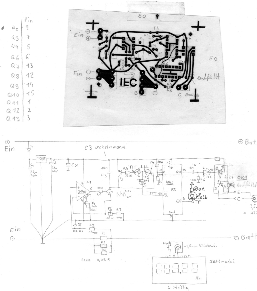

OP #4171576
Mani W. schrieb:
> Übrigens habe ich schon einmal in einem Thread einen Ah-Zähler
> (eigene Schaltung) vorgestellt, weiß aber nicht mehr wo...
> Darum nochmal der Anhang...
Interessante Schaltung, und an der Bezugsmasseverwendung sichtbar dass
da mitgedacht wurde.
Das Anhalten des Zähleroszillators hätte ich wohl anders gestaltet
(Verwendung eines Eingangs der NAND-Gatter), was ich auf die Schnelle
nicht gesehen hab ist ob eine Endabschaltung vorliegt.
(An diejenigen die nicht wissen wie die Ätzvorlage erstellt wurde: es
ist Klebetechnik mit Rubbelsymbolen und Leiterbahnen auf Rollen die dann
auf Photo- und Kupferbeschichtete Platinen per Belichtung übertragen
wurde).
(das gab manchmal viel Abfall).
 Kurt
Gast #4171630
http://www.mikrocontroller.net/attachment/260046/img035.jpg
Sehr schöne Schaltung, danke fürs vorstellen! Was mir noch fehlt ist die
Bezeichnung von IC2. CMOS-4011 oder besser Trigger 4093? Oder gar
LS00...?

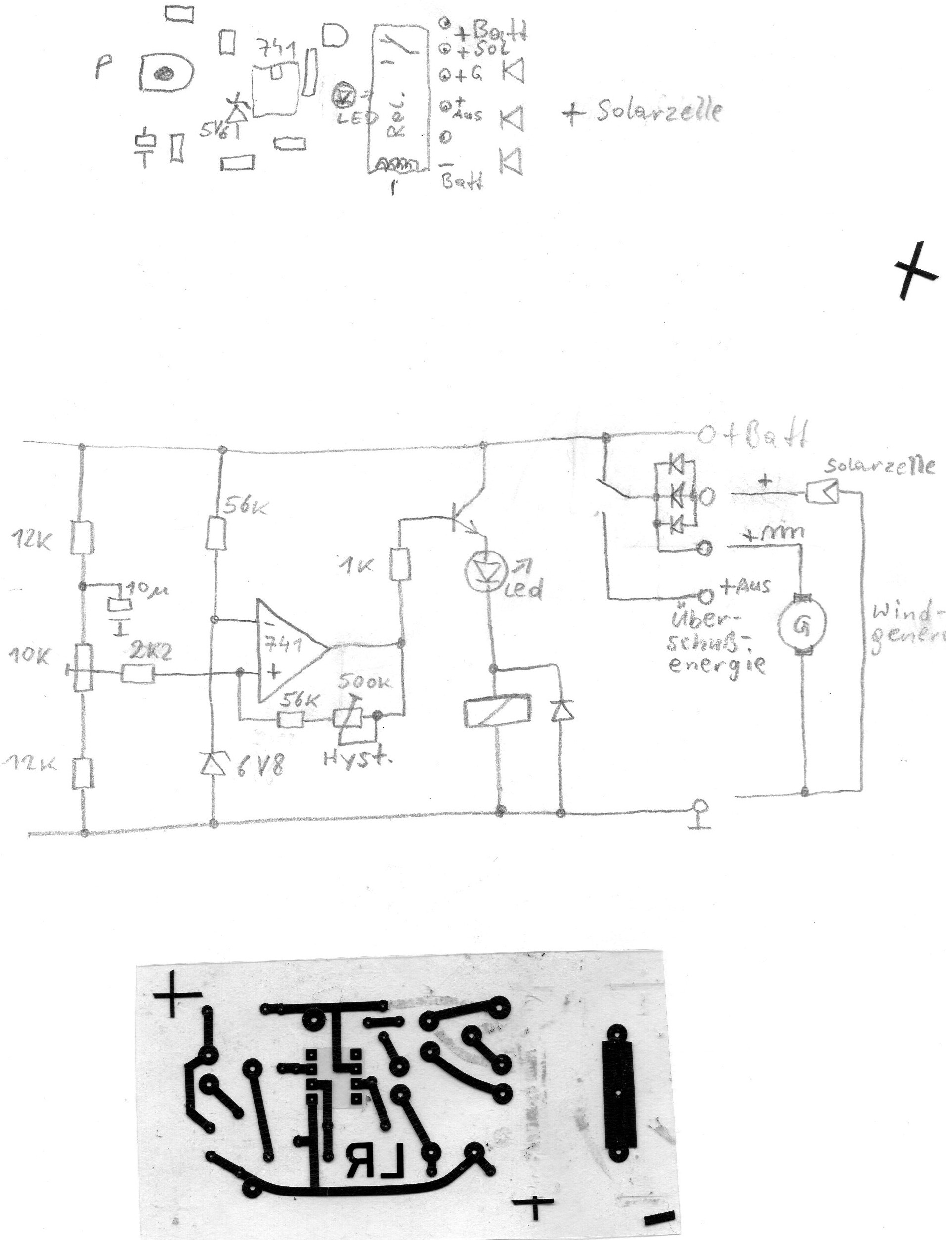

OP #4171640
Mani W. schrieb:
> Diese Schaltung lässt sich einfach mit dem Ah-Zähler
> verbinden bzw. den Stromfluss zu unterbrechen.
> Die Ein-Ausschalt-Grenzen sind einstellbar...
Da kommt er alte liebe 741er wieder zu Ehren, das Relais (wenns ein 12V
ist) wird aber in Unterspannung betrieben.
So wies gezeichnet ist treibt die Solarzelle das Windrad an, es sei denn
das hat selber eine Bremse gegen Rückeinspeisung drin.
Gabs bei dieser Schaltung Einflüsse durch Störpulse von aussen?
Diese könnte man mit einem Rückkoppel C von 6 nach 2 abwürgen (ein R zur
Z-Diode hin wäre dann aber noch notwendig).
 Kurt
Gast #4171826
Den verwendeten Bauteilen nach zu urteilen, könnte das schon in den
80er/90er Jahren des vorigen Jahrhunderts gewesen sein ;-)
#4172375
IC 2 ist ein 4093
Das war volle Absicht, erstens wegen 14Volt bzw. klein wenig
mehr Ladespannung, zweitens wegen der Stromaufnahme...
Das ist eine Universalschaltung, also entweder Windrad über
Lastbremse, oder PV als Überschuss ausgegeben...
Und ja, die Schaltung stammt aus dem vorigen Jahrhundert, ist noch
immer leicht aufzubauen und die Bauteile sind noch Standard, denke
ich...
Und - es gibt nichts zu programmieren!
Fast Plug and Play, bis auf ein paar Grundeinstellungen...
Schönen Gruß
Mani
#4172466
Die Schaltung meines Ah- Zählers stammt vom 15. Juni 1992
Ziel war ja meinerseits, auch andere Kurvenformen außer
Gleichstrom (Spannung) aufzunehmen.
Man müsste die Grenzwerte mal aufnehmen, Sinus, Dreieck,
Sägezahn, Rechteck...
Natürlich im DC-Bereich!
