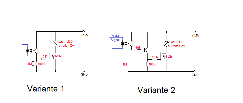

Hallo zusammen, ich würde gerne mit einem N Channel Mosfet einen LED Streifen ansteuern, allerdings ist es mir wichtig das ich eine galvanische trennung des steuersignals zur last habe. deshalb hatte ich die überlegung angestellt das gate des mosfets mit einem optokoppler zu schalten. Da ich auch PWM Dimmung nutzen wollte habe ich mich für einen mit herausgeführter basis entschieden. Soweit alles gut.. jedoch habe ich zwei fragen zur beschaltung. Die erste wäre ob es sich empfiehlt das Gate vom Mosfet über einen zusätzlichen transistor anzusteuern (Variante 2), dessen basis vom Optokoppler angesteuert wird oder ob es auch direkt möglich ist. wenn ich das richtig sehe habe ich ja bei der Variante 2 eine darlignton schaltung, was aber bei 12V bezüglich der 1 Volt spannung die abfällt keine probleme machen sollte. Welche Variante ist eher zu empfehlen? Die zweite frage wäre bezüglich des gate Widerstandes. Ist der in meinem fall nötig? prinzipiell ja da sonst beim einschalten kurz hohe ströme fließen die die gate kapazität aufladen oder irre ich da? wie groß sollte ich den gate widerstand deimensionieren? sind 10 Ohm in ordnung? wäre für paar tipps und anregungen dankbar :)

Das gate wird über 100k nur recht langsam entladen, wärenddessen ist der FET im Linearbetrieb und muss ne Menge Leistung verbraten. Bei einem nF Gatekapazität macht das schon 100us Zeitkonstante, bei schneller PWM kommt der über haupt nicht mehr richtig zum Sperren. Schau dir mal eine "totem-pole" Schaltung aus PNP / NPN an. Damit gehts besser.

Malte S. schrieb: > wäre für paar tipps und anregungen dankbar :) Deine Low-Ansteuerung des FET über 100kΩ ist für PWM viel zu hochohmig. Ob der Optokoppler eine vernünftige High-Ansteuerung hinbekommt, hängt auch vom Typ ab.
ich muss mich in die anderen schaltungen erstmal reinarbeiten aber danke auf jeden fall.. @WenerM.: Wie groß sollte ich den Dimensionieren? Bei dem MOSFET handelt es sich um einen IRFR024N (http://www.reichelt.de/IRFR-024N/3/index.html?&ACTION=3&LA=446&ARTICLE=41713&artnr=IRFR+024N&SEARCH=IRFR024N) Sind 10K in ordnung? Der Optokoppler ist ein 4N26

Malte S. schrieb: > Welche Variante ist eher zu empfehlen? Keine. 100k um das MOSFET-Gate wieder zu entladen ist SEHR hochohmig. Eher 1k wenn die PWM Frequenz im hörbaren Bereich liegt. Das sind bei 12V aber 12mA, die der Optokoppler schalten muss, und dazu brauchen die guten Optokoppler wie CNY17-3 mit 100% mindestens 12mA durch die LED. Also:

Nein, man braucht keinen extra Gate-Widerstand. Wenn man weniger als 12mA durch die Sende-LED schicken will, nimmt man keinen Darlington-Optokoppler, weil der noch langsamer ist, und wenn man mehrere Kilohertz PWM Frequenz haben will, baut man es auch anders.

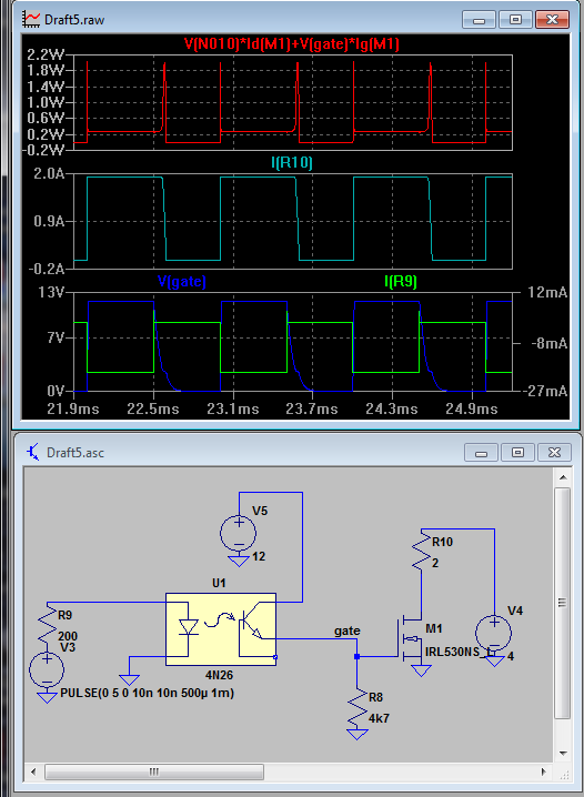

Die Auswahl der Bauteile ist zwar nicht optimal, aber es geht damit schon, wenn die PWM-Frequenz nicht zu hoch ist! Lass den Gate-Widerstand und den Pull-Down an der Basis des Optokopplers weg und nimm 4k7 statt 100k Pull-Down am Gate. Ansteuerstrom ca. 20mA. Im Anhang eine Simulation mit 1kHz PWM. Die mittlere Verlustleistung am Transistor (hatte gerade kden Originaltyp nicht zur Hand...) beträgt hier ca. 200 mW.

Thomas Elger schrieb: > Im Anhang eine Simulation mit 1kHz PWM. Schon eine arg schlaffe Flanke wegen der 4k7, da kommt man kaum um Nachverstärkung rum.

Achso, natürlich dann mit 10k.
#4171844
Optkoppler sind allerdings auch recht träge, vor allem wenn sie nur mit geringen Strömen belastet werden. Die abgeflachten Flanken der Umschaltvorgänge werden den Transistor thermisch belasten. Statt Transistoren, schalte lieber einen Schmitt-Trigger (CD4584) zwischen Optokoppler und Mosfet. Dann hast du gute Flanken.

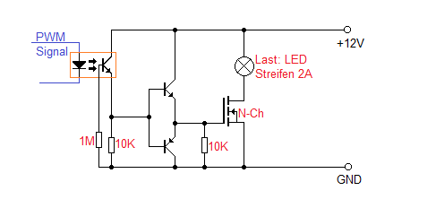

So müsste das soweit in ordnung sein oder? (im Anhang). Eine sache ist mir da grade noch ins auge gefallen, wahrscheinlich meint ''stefan us'' das gleiche. Wenn ich keine sauberen flanken habe habe ich doch beim H-L Übergang einen Kurzschluss weil beide Tranistoren teilweise durchschalten oder? Wie ist das mit dem Pull Down Widerstand am Mosfet? der kann weggelassen werden da der PNP bei einem nichtvorhandenem eingangssignal das gate auf masse zieht richtig? Mir war grade als ,,Stefan Us'' den schmitt trigger genannt hatte noch eongefallen das man ja prinzipiell auch einen impedanzwandler mit nem OPV nutzen könnte, bzw ne verstärkerschaltung mit nem OPV anstelle der 2 komplimentären transistoren ach der gate widerstand gehört da nicht hin ^^

Malte S. schrieb: > Könnt ich auch den CNY17-4 nehmen? Ja, er ist noch besser als gefordert. Malte S. schrieb: > Wenn ich keine sauberen flanken habe habe ich > doch beim H-L Übergang einen Kurzschluss weil beide Tranistoren > teilweise durchschalten oder Nein, die Schaltung ist so ausgelegt, daß kein Kurzschluss stattfinden kann und kein 10k pull down vor dem MOSFET nötig ist.

Malte S. schrieb: > Wenn ich keine sauberen flanken habe habe ich > doch beim H-L Übergang einen Kurzschluss weil beide Tranistoren > teilweise durchschalten oder? Nein, einen Kurzschluss kann es bei dieser Schaltung nicht geben. > Wie ist das mit dem Pull Down Widerstand > am Mosfet? der kann weggelassen werden da der PNP bei einem > nichtvorhandenem eingangssignal das gate auf masse zieht richtig? Richtig, würde ich auch so sehen. Mit den Treiber-Transistoren würde ich aber wieder einen Gate-Serienwiderstand zur Strombegrenzung einbauen (z.B. 100 Ohm), da die Einschalt-Flanke recht steil werden kann. > > Mir war grade als ,,Stefan Us'' den schmitt trigger genannt hatte noch > eongefallen das man ja prinzipiell auch einen impedanzwandler mit nem > OPV nutzen könnte, bzw ne verstärkerschaltung mit nem OPV anstelle der 2 > komplimentären transistoren s.o.: "man kann es treiben..." (im doppelten Sinne)

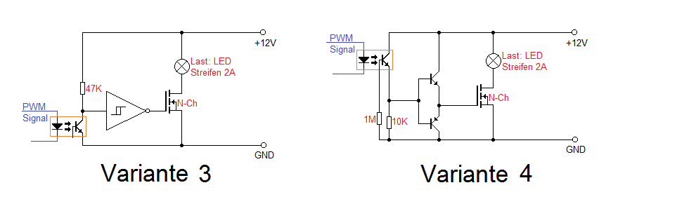

Also ich habe noch mal ein bisschen rumüberlegt und habe jetzt 2 varianten näher eingegrenzt. eine variante mit nem schmitt trigger und die variante von oben. Das müsste soweit stimmen oder? der grund ist einfach das ich einen niedrigen pull down widerstand vermeiden möchte da ja über den auch ströme fließen. Desweiteren haben die varianten beide den vorteil das keine größeren ströme über den optokoppler fließen, ich also auch für die LED im Optokoppler wenig Leistung aufwenden muss. Die 47K bei der variante mit dem schmitt trigger sind nicht zu hoch dimensioniert oder? die sollen ja den eingang ledeglich bei keinem signal auf high halten sodass der inv. schmitt trigger das gate vom Mosfet sicher auf low hält. Eine andere frage wäre da ob ein 100K Pulldown Widerstand direkt am gate (zur sicherheit, falls der Schmitt trigger aus irgendeinem grund ein hochohmiges signal ausgibt) die schaltungaseigenschaften verschlechtern würde. eigentlich ja nicht oder? Eine andere frage - ich würde als schmitt trigger gerne den 4584 nehmen (den stefan us vorgeschlagen hatte). im datenblatt sind 10mA als ausgangsstrom angegeben. Das aufladen der gatekapazität müsste der aushalten oder?

Malte S. schrieb: > und habe jetzt 2 varianten näher eingegrenzt. Beide gehen. > Die 47K bei der variante mit dem schmitt > trigger sind nicht zu hoch dimensioniert oder? Wir wissen nicht, wie schnell deine PWM ist, langsamer wird's damit schon. > Eine andere frage - ich würde als schmitt trigger gerne den 4584 nehmen > (den stefan us vorgeschlagen hatte). im datenblatt sind 10mA als > ausgangsstrom angegeben. Das aufladen der gatekapazität müsste der > aushalten oder? Er geht nicht kaputt, liefert aber auch kaum mehr als diese 10mA, was bei tonfrequenz-PWM ausreicht. Malte S. schrieb: > ich habe grade noch andere Optokoppler Das sind sehr langsame Darlingtons.

MaWin schrieb: > Malte S. schrieb: >> und habe jetzt 2 varianten näher eingegrenzt. > > Beide gehen. Okay gut dankeschön :) dann werde ich wahrscheinlich die Variante mit dem Schmitt Trigger nehmen, da ich das ganze eh in der regel 5 mal auf eine platine baue. >> Die 47K bei der variante mit dem schmitt >> trigger sind nicht zu hoch dimensioniert oder? > > Wir wissen nicht, wie schnell deine PWM ist, langsamer wird's damit > schon. Das weiß ich selber noch nicht, ich hatte an einen bereich um die 1KHz gedacht. Andernfalls wird halt die PWM Frequenz einfach angepasst. >> Eine andere frage - ich würde als schmitt trigger gerne den 4584 nehmen >> (den stefan us vorgeschlagen hatte). im datenblatt sind 10mA als >> ausgangsstrom angegeben. Das aufladen der gatekapazität müsste der >> aushalten oder? > > Er geht nicht kaputt, liefert aber auch kaum mehr als diese 10mA, was > bei tonfrequenz-PWM ausreicht. Okay gut danke :) andernfalls hätte ich mit aus nem OPV einen aufgebaut. > Malte S. schrieb: >> ich habe grade noch andere Optokoppler > Das sind sehr langsame Darlingtons. okay war irwie klar das da irgend etwas faul ist :D dankeschön auf jeden fall für die hilfe, das gilt auch an die anderen.
