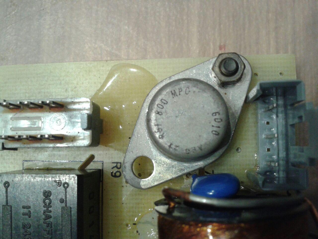

bei der Reparatur eines Gerätes bin ich auf ein Bauteil gestoßen, bei
dem mir google nicht wirklich weiter half. Es ist mit 6010 AEG R1F 800
MPC beschriftet.
Um es auf korrekte Funktion zu prüfen hätte ich gerne ein Datenblatt
dazu ?
Ich vermute es ist ein Thyristor. Was wäre denn ein mögliches
Alternativbauteil ?
von ElektroNick (Gast)
Foto wäre hilfreich
von hinz (Gast)
Die Typbezeichnung von AEG Thyristoren begann immer mit "T".
von Martin W. (schnuffituffi)
Das gewünschte Bild vom Bauteil. Es geht um das Bauteil im SO-66
Gehäuse.
von Mani W. (e-doc)
Thyristor oder Triac, links unten befindet sich ein
Impulsübertrager, das blaue Ding wäre ein Varistor.
von Arno H. (arno_h)
Auf dem Bild ist ein R5F800MPC zu sehen. Das ist ein rückwärtsleitender
Thyristor, zu dem ich nur eine kurze Datenübersicht gefunden habe:
http://www.americanmicrosemi.com/information/spec/?ss_pn=R5F800MPC
Aktueller Eigentümer dieses Teils des AEG-Erbes ist Vishay.
Arno
von lrep (Gast)
> Thyristor,
Etwas derartiges hatte ich mir schon gedacht. Irgendwo habe ich noch
eine Kurzübersicht der AEG-Leistungshalbleiter, die ich aber ad hoc
nicht mehr gefunden habe.
Ich weiß aber noch, dass das F in der Bezeichnung für so genannte
Frequenzthyristoren verwendet wurde, also Typen mit kurzer
Freiwerdezeit, wie sie etwa für Horizontalablenkungen in Fernsehern
verwendet wurden.
Demnach wäre das ein schneller rückwärtsleitender 5A Thyristor mit 800V
Sperrspannung.
Hergestellt wurden die Dinger im Halbleiterwerk Belecke am Möhnesee.

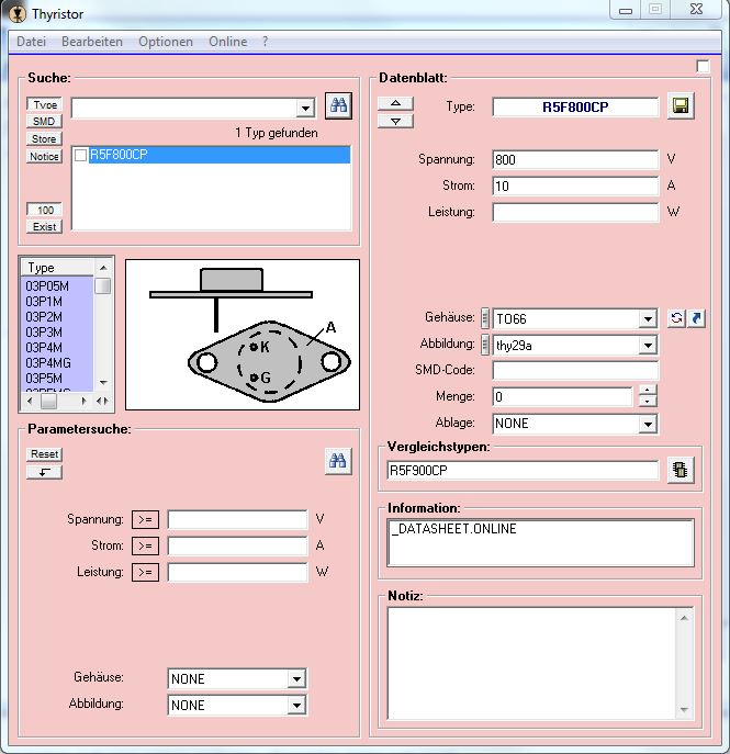

ECD gibt 800V/10A an.
von Christian S. (chris02)
Was ist das für ein Programm das du da nutzt?? :)
ECD = Elektor's Component Database. Habs gerade selber gefunden, danke

von Flow (Gast)
In der ECA-Liste ist er drin, R5F800MPC.
F-Thyristor & Diode
I max 10A
I av 6,4A

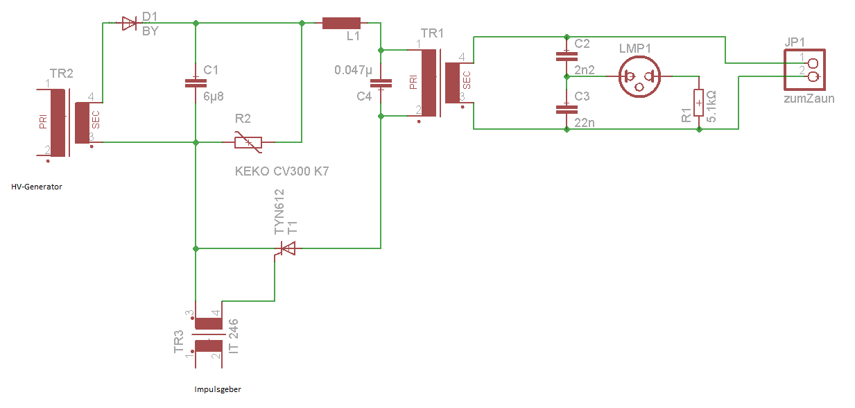

Nun muss ich mich doch noch einmal melden. Ich habe nun so ziemlich
alles ausgetauscht was man nur irgendwie tauschen konnte. Dabei hab ich
3 defekte Kondensatoren und eine kaputte Glimmlampe gefunden und
getauscht. Vorsichtshalber hab ich auch den Thyristor getauscht.
Beim Messen habe ich nun fest gestellt, das ich immer noch nicht über
1kV am Ausgang komme. Ich denke aber, dass der Impulsgeber ordentlich
funktioniert, und auch C1 wird auf 300V geladen.
Dennoch zündet die Glimmlampe hinter dem kapazitiven Spannungsteiler
nicht. Ist es vielleicht möglich, dass der Übertrager TR1 beschädigt
ist, also das die Isolation bei 1kV aufgibt, und darin schon etwas
kurzgeschlossen wird ?
Falls sowas möglich ist, wie Messe ich das ?
von lrep (Gast)
Gut möglich.
Allerdings verwundert mich der Schaltplan etwas.
Bist du sicher, daß er richtig ist?
Da ist zum Einen die Glimmlampe auf der Sekundärseite sowie die
Verwendung des Zündübertragers TR3.
Glimmlampen wurden oft als Triggerelemente für den SCR genutzt, indem
sie zündeten, wenn die Spannung an C1 hoch genug war.
Dann erübrigt sich auch die Verwendung des VDR R2.
Wozu gibt es da einen "Impulsgeber" anstatt einfach zu warten, bis der
Spannungswandler den Kondensator weit genug aufgeladen hat?
Martin W. schrieb:
> Dabei hab ich
> getauscht.
Wie hast du die Defekte identifiziert und welche Kondensatoren waren
das?
lrep schrieb:
> Gut möglich.
> Allerdings verwundert mich der Sceenshots imhaltplan etwas.
Jup, denn ich hab mir den extra so aufgemahlt, um die Schaltung zu
verstehen.
Dafür gibt es ein komplettes Modul, das nicht im Plan enthalten ist.
Jede Menge smd Krams. Ich vermute das hängt damit zusammen, das dann
unabhängig vom Batteriezustand der Pulsabstand immer genau eine Sekunde
beträgt. Und nicht, wenn die Batterie zu leer für das Zünden der Lampe
ist, gar nichts mehr passiert. Zweitens wird irgendwie (keine Ahnung wie
das geht) rückwärts gemessen, ob bewuchs am Zaun vorliegt.
> das?
Total zerstört waren C2 und C3, wobei C2 sogar aufgeplatz war. Bei
beiden Kondensatoren habe ich, im ausgelöteten Zustand, mit meinem
Multimeter nahezu keine Kapazität messen können.
C1 hingegen war etwas dubios. Laut meines Messgerätes lag die Kapazität
noch bei 2,45µF beschriftet war er aber mit 6,8µF und 420V. Nach meinem
Versuch einen neuen zu kaufen, bin ich davon überzeugt, das dieser
Kondensator NIE 6,8µF besessen hat. Seine Abmaße sind 22x18x15 der
Austauschkondensator, der wenn er auch mit 630V etwas Spannungsfester
ist, misst 40x38x19.
von hinz (Gast)
Inversdiode am Thyristor fehlt.
Sind die Kondensatoren denn ausreichend impulsfest?
Nope, die ist eingebaut, aber nicht eingezeichnet(1N4004), was daran
liegt, dass der orginal Thyristor die eingebaut hatte.
von hinz (Gast)
Martin W. schrieb:
Ob die nicht etwas lahm ist?
Ich denke das ist egal, da mit dem Originalthyristor genau der selbe
Fehler eintritt. Ich denke ich versuche am Wochenende die Spulen mal neu
zu wickeln.

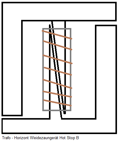

Für alle die es noch interessiert:
Das Gerät funktioniert wieder. Der Thyristor war eine der wenigen Sachen
die offensichtlich noch heile waren! Außer den bereits erwähnten
kaputten Kondensatoren, war tatsächlich der Hochspannungstrafo kaputt.
Dabei waren 6 Schichten á 85 Wicklungen mit 0.3 mm Draht gewickelt. Die
Schichten waren dabei durch durchsichtige Folie (ich vermute PET oder
sowas) von einander getrennt. Dabei hatte die unterste Folie ein
kleines, eingebranntes Loch.
Zur Reparatur hab ich jede Lage mit Teflonband, wie hier in einem
anderen Thread empfohlen Isoliert. Zusätzlich hab ich jede Lage mit
Epoxidharz getränkt.
Da der Trafo kein Standard E-I Kern ist, und er daher nicht so einfach
zu öffnen war wie gedacht, ist im Anhang nochmal kurz der Aufbau
abgebildet.
