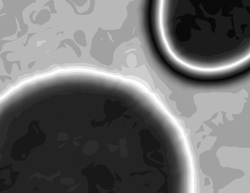

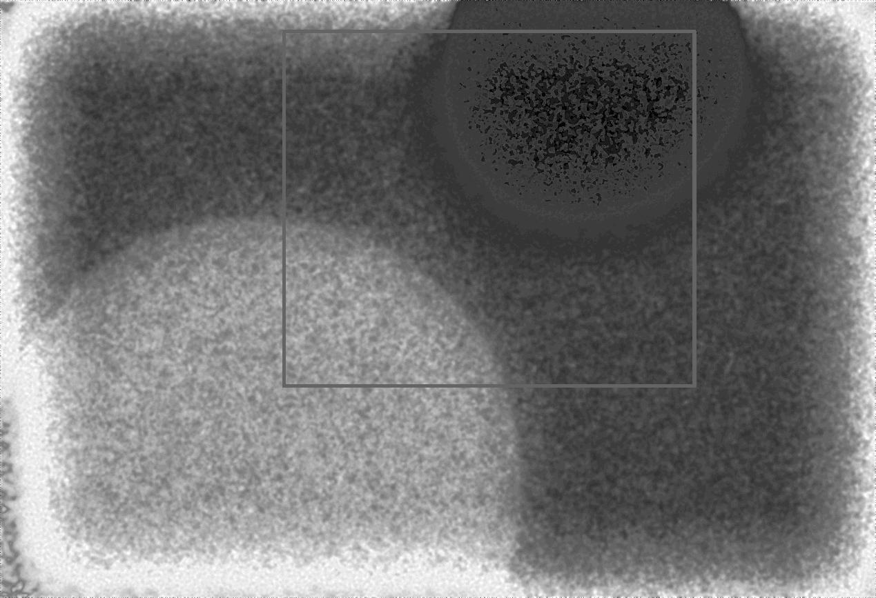

Aus einer Bildverarbeitung kommen 2D-XY-Daten in einen Bildspeicher, der
von einem Videoprozessor ausgelesen wird. Im Bild (hell-dunkel), das
stark verrauscht ist, sollen Kreise identifiziert werden. Der
Mittelpunkt kann dabei ausserhalb des Bildes liegen.
Es gibt einen dark spot und einen light spot, deren Grösse und Lage
bestimmt werden sollen. Infolge diverser Effekte sind die Kreise leicht
deformiert. (Real sind es Kugelprojekttionen, die schwimmen und
verwackeln).
Angedeutet ist der Bilduschnitt im Videospeicher.
Das Bild kann mehrfach ausgelesen, zwischengespeichert und analysiert
werden.
Was ich schon hinbekommen habe, ist das Bild so zubearbeiten, dass ich
das Rauschen weg habe und Kreise ausweisen kann. Wie gelange ich nun zu
den Parametern R und Xm,Ym?

Es ist ein Forschungsprojekt aus dem Bereich der elektromagnetischen
3D-Lokalisation von metallischen Objekten. Sie entstehen nach einer
Flächenabtastung eines elektrosensitiven Sensors.

Ich habe die Bilder ofline mit MATLAB prozessiert und mir überlegt, wie
es möglich sein könnte, das Rauschen wegzubekommen. Angelangt bin ich
bei einem glatten Bild

Siehe oben das entrauschte Bild
> 6) Du kannst Kreise ausweisen. Bitte erläutern. Meinst du, du guckst das
> Bild an und sagst "KREIS!" oder hast du was handfestes?
Es müssen Kreise sein, weil die Emmission kubisch ist und die Projektion
auf einer Fläche immer ein Kreis ist.

Wie klein wird der kleinste Kreis?
Das Bild kann man doch ohne weiteres auf 10% also 1% der Pixel
runtersamplen ohne relevante Information zu verlieren.
Vielleicht kann man dann noch die ganzen Kreise erfassen ohne sie
abzuschneiden und ohne diesen hässlichen Rand?
Dann wäre es einfach eine Diskriminierung nach Amplitude über
Schwellenwerte und danach ein center of gravity für den Mittelpunkt und
eine Flächenberechnung für den Radius.

Was wäre der Vorteil des runterskalierens? Ich verliere Information. Wo
ist der Wert?
Der Bildschauschnitt ist nicht willkürlich. Der Aufnahmebereich ist
begrenzt, wie bei einer Fotokamera. Ich kann diesen maximieren und dabei
Bildrate verlieren, aber nicht über alle Grenzen gehen. Es wird immer so
sein, dass Projektionen unvollständig bleiben. Ich möchte dann natürlich
den Ausschnittsbreich anpassen, sobald ich die Kreisgrössen habe.
Es reicht aber, die Kreise zu fitten und die XY-Koordinaten zu haben.
Die XZ und YZ-Raumpositionen bestimmen orthogonale Messsysteme.
Damit kann dann letztlich der 3D-Mittelpunkt ermittelt werden.
Hoffentlich :-)

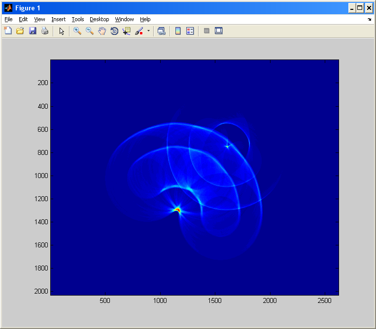

Wenn du das Bild auf 10% verkleinerst, dann erkennt man noch
immer sehr genau die Kreise, auch innerhalb des Quadrats.
D.h., für eine Erkennung dürfte es noch ausreichend sein.
Und Hough-Transformation ist nicht gleich Hough-Transformation.
Du kannst die Transformation so formulieren, dass du einen
Punkt nicht auf Rand-, sondern auf Flächen-Zugehörigkeit testest.
Dabei kannst du das Transformationsraster nochmal gröber machen.
Dazu noch eine Transformation für verschiedene Kreisdurchmesser
oder gleich eine mehrdim. Hough-Transformation.
Dann die Transformierte ausreichend glätten und nach Max/Min
suchen...
Selbst wenn du nur einen Teilkreis, Rest abgeschnitten, hast,
liefert dir die Transformation noch immer Treffer. Ich habe
selbst schon bei verschiedenen Formen gemacht, meist immer
erfolgreich.
Der Algorithmus lässt sich übrigends gut auf einer GPU ausführen.

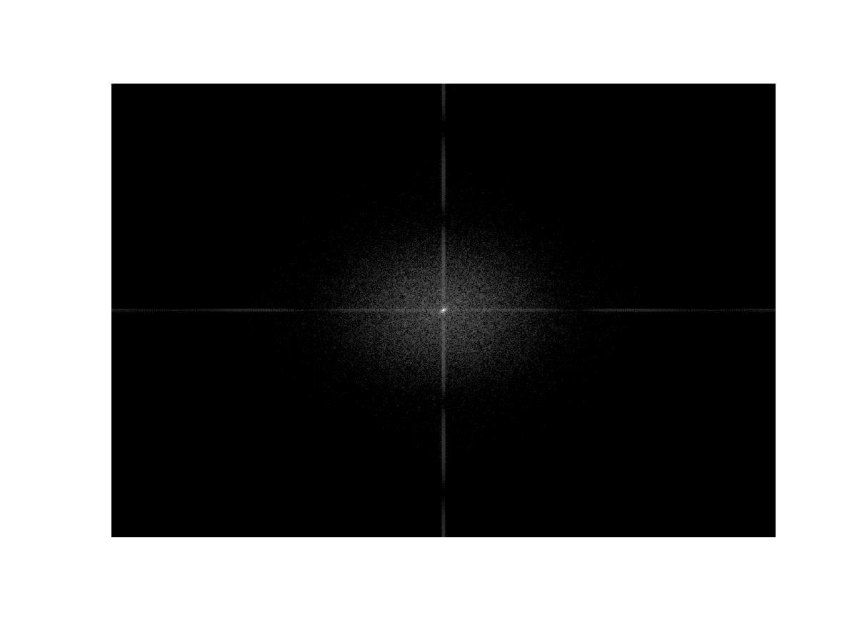

Gast #4173289
> Information. Wo
> ist der Wert?
So wie das Bild aussieht denke ich nicht dass Information verloren geht
bei runtersamplen auf 10%.
Denn schaut man sich das Bild im Frequenzbereich an, wird man
feststellen dass ab 1/10 Nyquistfrequenz wohl das Rauschen bei weitem
das Nutzsignal aus den Kreisen übersteigt.
Man erhöht also lediglich das Messrauschen für einen Algorithmus der
nicht das ganze Bild auswertet sondern nach "Features" sucht, also nur
wenige Pixel verrechnet von einem Kreis der aus Tausenden besteht.
Ich habe die fft transformation des Beispielbildes angehängt.
Sie umfasst 10^4 von schwarz zu weiss und ist fnull auf mitte zentriert.
Die Information der Kreise ist sehr nahe am hellen Mittelpunkt, da sehr
niederfrequent. Die höherfrequenten Teile der Kreise sind zu schwach um
über das Rauschen zu kommen.
Die Linien sind der sinc des Rechtecks im Bild.

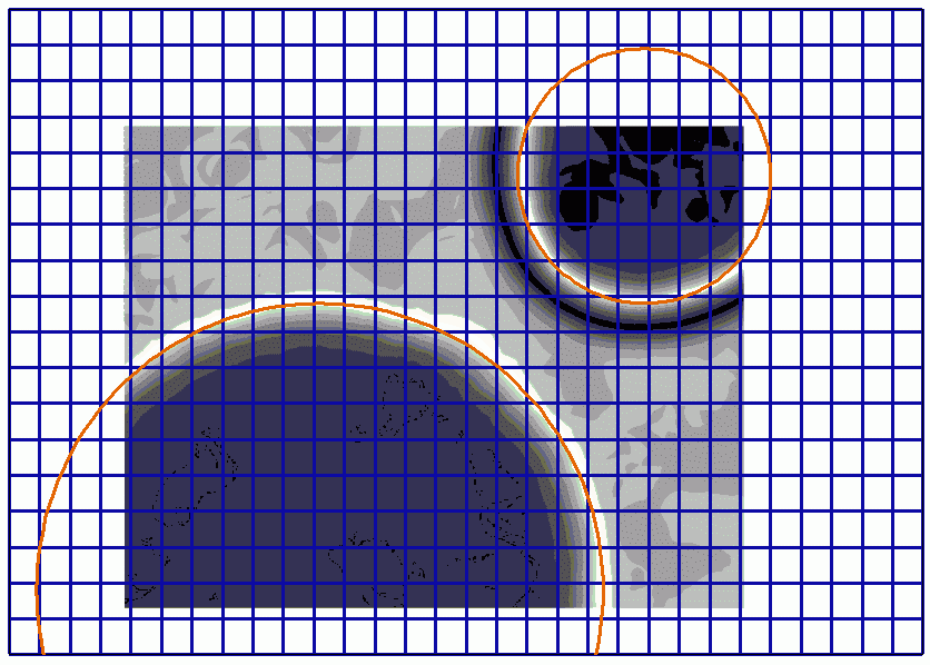

Ich habe mal von von der 10%-Skalierung eine
Hough-Transformation gemacht: Wie man im Bild
sieht, kann man den gefüllten Kreis gut erkennen
bzw. die Koordinaten bestimmen.
Dass der (weisse) Kreis an den Rändern abgeschnitten

#4173421
Ich habe mal von dem 'preprocessed' Bild ne Hough Transformation
gemacht, da findet man die Kreise wunderbar und ohne jede Schwierigkeit.
Und es entstehen wieder diese schönen, zarten, feengleichen Bilder der
Houghräume ;-) .
Hough ist für die Aufgabe geschaffen, es gibt auch Houghvarianten für
Ellipsen.
Matlab Code anbei, der läuft bei mir paar Sekunden, eine Schleife kann
man auch noch rausschmeissen, ist mir aber wg. Müdigkeit nicht mehr
gelungen.
War großer Spaß.
Gute Nacht
Cheers
Detlef
> Houghräume ;-) .
Ich sag's doch immer: So schön kann Mathe sein.

>> Aber: Mir stellt sich die Frage, wie Du die Kreisgröße bestimmst.
Guter Punkt. Ich hatte sie per Hand aus den Bildern geschätzt, bei dem
großen Kreis hatte ich mich auch verschätzt wie man an dem Houghraum
sieht. Je 'schärfer' die peaks werden umso besser triffst Du den Radius.
Ich hatte mal sowas für einen Pupillentracker programmiert, da habe ich
einen kleineren und einen größeren Kreisradius mitberechnet und gekuckt,
wer besser paßt und ggf. nachgezogen, ging ganz gut. Gibts tonnenweise
Veröffentlichungen zu.
Cheers
Detlef

Ganz einfach: Die HT dient ja zur Abschätzung von
Parameter, d.h. je Parameter hast du eine HT-Dimension.
Bei dir sind es also X,Y und Radius, d.h. 3 Dimensionen.
Als Resultat bekommst du damit ein Volumen (und nicht
wie hier in den Bildern eine 2D-HT).
Für den Anfang ist es aber besser, zu einem geg.
Bild den Radius zu schätzen und sich die 2D-HT zu
betrachten.
Unterschied mein Bild/Detlef's Bild: Bei meinem Bild
habe ich keine Kreislinien-Transformation gemacht,
Detlef's HT dagegen ist die HT der Kreislinien,
gut zu erkennen an den feinen Liniengespinnsten
(das hängt aber auch vom Algorithmus ab, ist wie
bei GPU-Texture-Mapping, wo ich von Def-Raum in
Bild-Raum oder aber auch treibend vom Bild-Raum
aus dem Def-Raum Farb-Infos berechne/ziehe. Der
2. Ansatz auf die HT angewendet eliminiert diese
Gespinnste und du bekommst eine glatte Fläche).

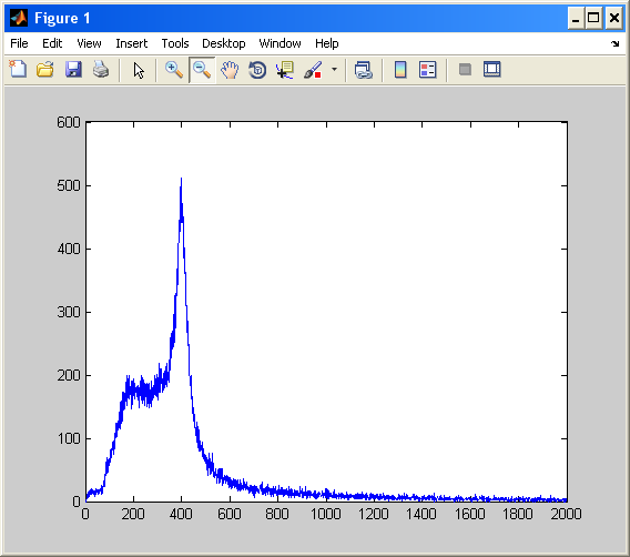

#4175842
Hallo Schiko,
nein, so geht das nicht.
3 Punkte (nicht 4) bestimmen einen Kreis. Wenn Du jetzt aus dem
schwarz/weiss Bild zufällig 3 Punkte auswählst und die Verteilungsdichte
der Radien der entstehenden Kreise darstellst, kommst Du für 100k
Punktetriplets auf die angehängte Kurve. Der Radius bei 175 ist nicht
vorhanden, der bei ca 375 ist verschoben. Das ist auch anschaulich: Es
ist relativ unwahrscheinlich, 3 'gute' punkte zu treffen, das Rauschen
des Binärbildes 'verwischt' vorhandene peaks. Ausserdem ist das kein
Verfahren, das linear mit der Anzahl der Punkte wächst sondern in der
dritten Potenz, sowas taugt in der Regel nichts.
Gute Nacht
Detlef

Persönliche Seite #4177169
Michael Schikora schrieb:
> Aus ein paar(!) Durchläufen, nicht hunderten oder tausenden,
> mit 3 zufälligen Punkten aus dieser Menge
> hast Du ratzfatz die "ungefähren" gesuchten Mittelpunkte oder Radien.
Worin siehst Du den Vorteil dieser iterativen Methode? Das ergibt doch
auch nur eine Reihe von statistischen Werten, die man dann wieder
mitteln/filtern müsste. Das geht doch mit einer linearen Optimierung
direkt, zumal, wenn man es mit einem DSP oder Microcontroller machen
kann.
Anbei ein Bild mit einem fit von 32 Punkten, die "weiss genug" und
"genügend gut zusammenhängend" und "ausreichend gut verteilt" sind. Das
kann man problemlos auf 64 Punkte ausdehnen, um es weiter zu
stabilisieren. Mit einem modifizierten Gauss-Verfahren in
Determinanten-Struktur ist das ein Leichtes, das zu fitten. Um es
konkret zu machen, brauchte vor ziemlich geau 20 Jahren ein MS-DOS 16
Bit-Programm (MS-DOS 6.0) mit dem sogenannten "huge memory model" (was
waren das Zeiten) auf einem 486DX33 aus der Erinnerung heraus rund 3
Sekunden :-)
Ich meine, das packt heute sogar ein AVR schneller, oder?
