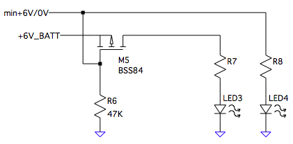

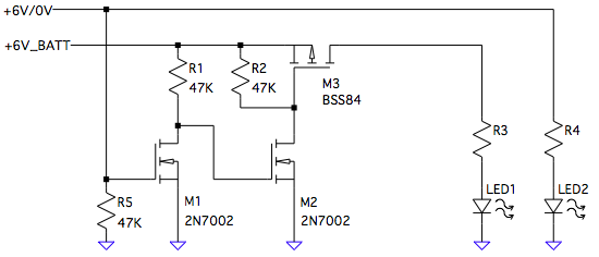

von Joe F. (easylife)
Für's Fahrrad bietet es sich an "high-side" zu schalten, da der Rahmen
ja als GND benutzt wird, an den die Verbraucher (LEDs) meistens direkt
angeschlossen sind.
Anbei eine Alternative mit MosFET Transistoren, die auch den Vorteil
bieten etwas Strom einzusparen.
Zum Schalten muss kein Strom durch die Transistor-Basis (beim FET =
Gate) fließen, MosFETs schalten spannungsgesteuert.
anbei... ;-)
von Thomas E. (picalic)
Oder vielleicht auch einfach die geschalteten 6V direkt an's Gate vom
BSS84 und den ganzen Rest weglassen?
Könnte man machen, wenn
a) sichergestellt ist, dass die geschalteten 6V dann auch 0V sind, und
nicht einfach "offen"
b) die geschalteten 6V auch wirklich 6V sind, und nicht unter der
Batteriespannung liegen (sonst schaltet die 2. LED nicht zuverlässig
aus).
...beim Fahrrad kann man aber fast davon ausgehen, dass die
Generatorspannung höher als die Batteriespannung ist, daher zur
Vollständigkeit die Alternative, wie Thomas Elger es vorschlug.
von Painter (Gast)
Geht statt BSS84 auch ein völlig überdimensionierter IRF9540N? Hat das
Nachteile (abgesehen vom Preis)
Geht in diesem Fall genau so.
