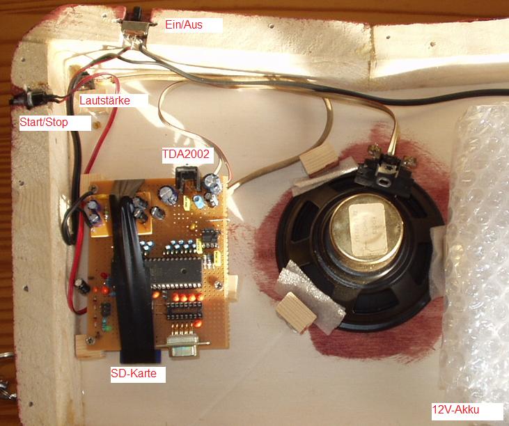

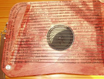

von Tom A. (toma)
Hallo Globi,
es geht auch spartanischer, allerdings in schlechterer Qualität. Habe
mal dieses "Bühneninstrument" für ein Theaterstück gebaut. Das Herzstück
ist ein ATMega16 mit 8MHz getaktet.
Das es damit funktioniert, brauchte es ein paar Einschränkungen:
Nur ein Kanal (Mono), und nur 24kHz Abtastrate. Damit der µC nicht
soviel herumrechnen muß, hatte ich die MP3-Files auf dem PC in
entsprechende WAV-Files umcodiert. So braucht der Mega16 die Sounddaten
nur von SD-Karte lesen und zum 16Bit-D/A ausgeben.
Das Ganze läuft auch ohne DMA, ohne Lücken in ausreichender Qualität.
Gruß. Tom
P.S. Nicht über den seltsamen Spicktext wundern, das Stück war auf
russisch :)

von Tom A. (toma)
Hallo Olaf,
es sollte Globi zeigen, daß durch auslagern der rechenintensiven Teile
auf den PC, auch mit einfacherer Hardware gearbeitet werden kann. Die
SD-Karten bieten Platz genug, um nicht zwingend mit MP3 zu arbeiten.
Was er letzlich macht, ist seine Sache.
Gruß. Tom
