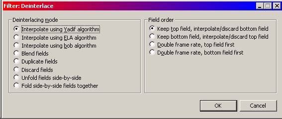

* Beim Deinterlacing hast Du übrigens hoffentlich die Einstellung
gewählt die 50i zu 50p konvertiert und nicht versucht 25p draus zu
machen, alles andere wäre Murks hoch 3.

Hier habe ich nur die Einstellungsmöglichkeiten wie im Bild zu sehen
Nicht gut.
Nimm eine der beiden unteren ("double frame rate" welche der beiden Du
brauchst musst Du durch probieren ermitteln). Sonst geht die Hälfte der
zeitlichen Information unwiederbringlich verloren. Nach dem Deinterlacen
muss 50 FPS rauskommen, anders kann man nicht korrekt deinterlacen,
die beiden Halbbilder haben einen zeitlichen Versatz von 1/50 Sekunde
also braucht jedes Halbbild hinterher zwingend sein eigenes Bild, zwei
Halbbilder die zu unterschiedlchen Zeiten entstanden sind kann man nicht
in ein einziges Bild pressen, egal wieviel Mühe man sich gibt, also
bitte 50 Bilder pro Sekunde. Alles andere sind faule Kompromisse die
massiv auf Kosten der Qualität gehen.
