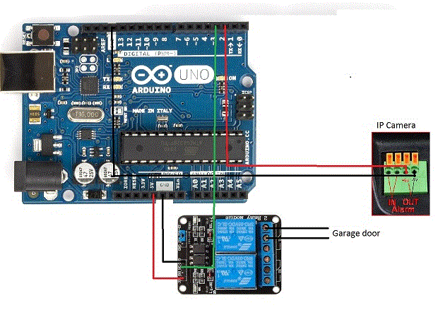

Habe hier folgendes Projekt am laufen. Wie vielleicht manche hier wissen
besitzen viele IP Kameras hinten 2 "Alarm" Eingänge und 2 Ausgänge.
Manchmal sind die Ausgänge einfache Relais die per Weboberfläche oder
über die Android App Ip Cam Viewer geschalten werden können. In meinem
Fall ist es so, dass ich auf Pin #3 der IP Kamera +5V aktivieren kann
und auf Pin #4 die Masse(GND) habe. Diese Eigenschaft kann man sich zu
nutze machen und zum Beispiel ein Garagentor damit ansteuern welches per
24V Stromfluss aktiviert wird.
Nun haben diese IP Kameras oft den Nachteil, dass nach einem
Stromausfall und dem entsprechenden Neustart des Geräts das Relais bzw.
die 5V+ für einige Sekunden aktiviert und wieder deaktiviert werden.
Daher würde ich gerne einen Arduino zwischenschalten um dieses Verhalten
im Falle eines Stromausfalls abfangen zu können und ein ungewolltes
Öffnen des Garagentors zu vermeiden.
Nun habe ich mir folgende Verkabelung überlegt bin mir aber nicht sicher
ob ich das korrekt gemacht habe da ich noch nicht besonders viel
Elektronikerfahrung habe:
Arduino digital I/O  #2 --> Camera #3 +5V
Arduino digital I/O  #3 --> Relay IN (Input) 1
Arduino digital I/O GND --> Camera #4 GND
Arduino 5V+ --> Relay VCC
Arduiono GND --> Relay GND
Bitte um eure Meinung!

meinst du nicht das der Aufwand reichlich übertrieben ist? Plus
zusätzlicher Stromverbrauch.
Das Ganze wird sich auch mit einem einfachen Monoflop erledigen lassen.
Den CMOS-IC kannst du evl. sogar aus der Kamera speisen wenn die
Betiebsspannung auch zugänglich ist. Das Monoflop triggerst du mit dem
Einschalten der Betriebsspannung und mit Ablauf der Zeit (vlt. 30sec)
gibst du den Ausgang frei der dann UND-verknüpft mit dem Schaltsignal
der Kamera dein "Arbeitsrelais" schaltet.
Sascha
OP #4173669
Hallo!
So einen Nachbauarduino Uno bekommt man ab 14.- Euro. Die entsprechenden
Verzögerungs Ein/ Ausschalter sind so wie ich das sehe auch nicht
wirklich billiger und liegen von der Stromaufnahme her nicht wirklich
unterm Arduino. Einen Schalter mit Monoflop selbst zu bauen ist mir mit
meinen beschränkten elektrotechnischen Kenntnissen nicht möglich.
Weiters würde ich das ganze vermutlich zweimal benötigen weil die App
mit der ich die Kamera bediene nur einen ganz kurzen(200ms?) 5V+ Impuls
auslöst, das Relay aber etwa 1sek. schalten muss damit das Garagentor
aktiviert wird. Ich will mir auch die Möglichkeit offen halten später
noch ein GSM 900 Modul an den Arduino anzuschließen um das Garagentor
auch per SMS Befehl steuern zu können.

Gast #4173853
Wer garantiert dir, dass der Arduino nach einem Stromausfall schnell
genug startet um kontrolliert eingreifen zu können?

OP #4174183
Also bitte ...  ein Standardgaragentor das per Funk ansteuerbar ist
bietet in der Regel weniger Sicherheit als diese Schaltung wobei ich das
ganze ja dann über eine verschlüsselte Verbindung bediene.
Irgendjemand der mir bestätigen kann ob ich die Verkabelung hier richtig
angehe?
