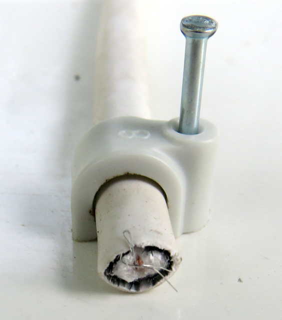

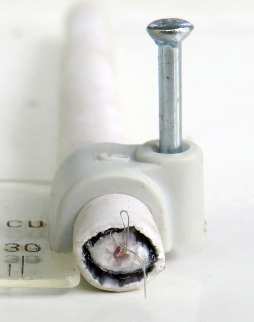

Zum Wochenanfang erlaube ich mir zwei dumme Fragen zu stellen:
1) Wie benutzt man Nagelschellen zum Fixieren von Kabeln ?
Ich habe ganz normale Zimmerwände, schaffe es aber nicht die verfluchten
Nägel der Schellen in die Wand zu hämmern.... Gibt es da irgendeinen
Trick?

Markus schrieb:> 1) Wie benutzt man Nagelschellen zum Fixieren von Kabeln ?> Ich habe ganz normale Zimmerwände, schaffe es aber nicht die verfluchten> Nägel der Schellen in die Wand zu hämmern.... Gibt es da irgendeinen> Trick?
Du meinst, die Nägel knicken ab.
Kein Wunder, was dir in Baumärkten verkauft wird, ist Weicheisen nur zur
Montage in Holz gedacht.
Richtige Nagelschellen haben gebläute Stahlnägel, falls du Putz hast
muss er lang genug sein um im Mauerstein zu enden.
I.A. versucht man bei gemauerten Wänden den Mörtel (zwischen den
Steinen) zu treffen.
Bei Betonwänden hat man keine Chance.
Bei Lehmwänden helfen manchmal laaaange Nägel.

Dirk B. schrieb:> Markus schrieb:>> 1) Wie benutzt man Nagelschellen zum Fixieren von Kabeln ?>> Ich habe ganz normale Zimmerwände, schaffe es aber nicht die verfluchten>> Nägel der Schellen in die Wand zu hämmern.... Gibt es da irgendeinen>> Trick?>> I.A. versucht man bei gemauerten Wänden den Mörtel (zwischen den> Steinen) zu treffen.
Ja, es gibt einen Trick. Den hab ich mir von einem Handwerker
abgeschaut.
Ganz leichte Schläge, dafür viele und Geduld.
In der Fuge hält es nicht. Evtl. kann man da normale lange Nägel nehmen.
Dirk B. schrieb:> michael_ schrieb:>> Ganz leichte Schläge, dafür viele und Geduld.> Du kennst nicht unsere guten alten schwarz-rot gebrannten Ziegel.
Doch, zu gut.
Mein Haus wurde aus Ziegeln gebaut, die die Maurer beim Bau einer
Talsperre ausgesondert haben. Viel davon dunkelblauroter Fehlbrand.
Nicht zu vergleichen mit heutigen Baumarktklinker.
zu den Nagelschellen kann ich nur sagen:
Das einzige mal wo ich Nagelschellen sinnvoll nutzen konnte war bei
einer Erweitererung eine Dachbodenverkabelung (AP Steckdosen und
Leuchten) - weil die ganz Dachstuhkontruktion aus Holz ist.
Innerhalb von "normalen" Räumen hat das nie vernünftig geplappt -
entweder verbiegt der Nagel oder der Nagel, bzw. die Nagelschelle ist
mehr oder weniger leicht aus der Wand herausziehbar.
In allen Wohnungen die ich je bewohnt habe war es nicht möglich
(vernünftig) einen Nagel in den Putz, den Stein, den Mörtel... zu
bringen.

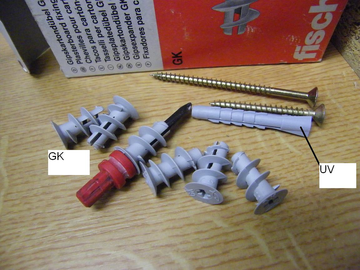

Mein "Nagel" ist seit langen die Bohrmaschine mit Dübel und Schraube...
Praktikus
Markus schrieb:> Ich habe ganz normale Zimmerwände, schaffe es aber nicht die verfluchten> Nägel der Schellen in die Wand zu hämmern.... Gibt es da irgendeinen> Trick?
Stahl-Nagelschellen!

Weil es noch niemand erwähnte, Alternativen zu Nagelschellen: Kabel
Steckschlaufen bzw. Dübelklemmschellen, Kabelkanal, oder bei

Nagelschellen in Putz sind eine weniger gute Idee. Entweder ist der Putz
wie Pfefferkuchen und zerbröselt sofort oder es ist eine Betonwand wo
die schönsten Nägel krumm werden. In viele Fällen ist heute Kabelkanal
oder Sockelleistenkanal und ein paar gute UV-Dübel mit langen Schrauben
(die bis in den Ziegel reichen) die dauerhaftere Lösung. Für Gipskarton
sind natürlich Gipskartondübel mit den RICHTIGEN Werkzeug nötig.

Antennenkabel (Koaxialkabel) sollte man überhaupt nicht mit
Nagelschellen befestigen.
Durch die gequetschen Stellen entstehen im Kabel Reflexionen,
weil sich dort die Kapazität zwischen Außen- und Innenleiter verändert.

Andreas M. schrieb:> Antennenkabel (Koaxialkabel) sollte man überhaupt nicht mit> Nagelschellen befestigen.
Dann bitte auch keine Kabelbinder verwenden. Mit einer passenden Schelle
wird auch ein Koaxkabel nicht gequetscht.

Ich versuche meine Frage selbst zu beantworten, also nochmals zu
Koaxialleitungen und Nagelschellen (Im Anhang zwei Fotos).
1. Auf dem Foto 8mm.jpg ist eindeutig zu erkennen, dass ein Quetschen
der Leitung nur möglich ist, wenn die Schelle in den Untergrund
eindringt. Für eine Koaxialleitung von 7 mm Außendurchmesser ist eine 8
mm Nagelschelle nur bedingt geeignet, weil das Kabel durch die Schelle
nur geführt und nicht rutschfest befestigt wird.
2. Auf dem Foto 6mm.jpg ist eindeutig zu erkennen, dass ein geringes
Risiko besteht, dass die Koaxialleitung geringfügig gequetscht werden
kann, wenn man den Nagel vollständig in den Untergrund einschlägt oder
die Schelle in den Untergrund eindringt.
Also 6 mm und 8 mm Nagelschellen sind zum Befestigen von 7 mm
Koaxialleitungen nur bedingt geeignet. Ich habe nur diese beiden Größen
hier rumliegen und konnte daher nur diese beiden Größen testen und
fotografieren.
Man könnte daher zu dem Schluss kommen, dass Koaxialleitungen mit einem
Außendurchmesser von 7 mm nicht mit Nagelschellen befestigt werden
können.
Dem ist nicht so! Siehe z.B. hier:
https://de.hama.com/00044249/hama-nagelschelle-fuer-sat-antennenkabel-bis-o-7-mm-25-stueck
Daher ist davon auszugehen, dass mit geeigneten Nagelschellen
Koaxialleitungen so befestigt werden können, dass Beschädigungen an der
Leitung oder Funktionsstörungen nicht zu erwarten sind. Wichtig ist
allerdings, das die Mindestbiegeradien nicht unterschritten werden, weil
dadurch die Leitung abgeknickt wird, was zu Funktionsstörungen führen
kann.
