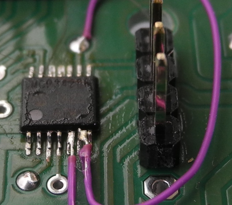

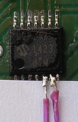

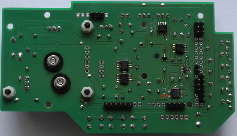

mir ist was ganz dummes passiert. Ich habe am MCP3428 (+) und Masse
Belegung verwechselt an Pin 5 und 6. Das produziert einen Kurzschluss
mit 9 Ohm in der Betriebsspannung.
Meine 3 bestellten Leiterplatten kosteten mich 93,- Euro. Wäre blöd die
entsorgen zu müssen.
Bei DIP Gehäusen würde ich die Beine hochbiegen, je einen Draht anlöten,
kreuzen und einlöten. Bei SMD schlecht möglich. Gibt es einen mit
unbekannten Trick die Anschlüsse bei SMD zu kreuzen?

Da die Leiterbahnen hinter den Pins nicht weitergehen: Leiterbahn
auftrennen, IC auflöten und dann mit Fädeldraht die freien Pads mit den
anderen VCC/GND-Pads verbinden.
von Paulo M. (paulo)

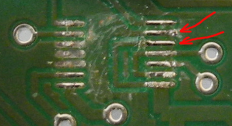

Leiterbahn trennen, Lötstopplack mit Skalpell oder Glasfaserstift
abkratzen, dann Kabel bzw. Lackdraht an Leiterbahn löten und zum Pad.
von Lutz H. (luhe)
Leiterzug durchkratzen, mit Draht neu verbinden oder
Schaltkreisbein hochbiegen und  mit Draht neu anlöten.
von Tom (Gast)

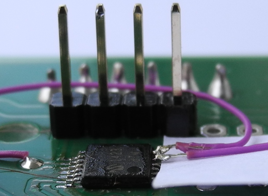

Geht auch. IC runter, betreffende Pads mit Skalpell von der Leiterbahn
trennen und mit dem Lötkolben drauf rumbraten, bis sie abfallen, dann IC
wieder drauf und die Pins mit Lackdraht mit der nächsten +5V- oder
Massefläche verbinden, 1 Tropfen Heißkleber gegen Verbiegen/Kurzschluss.

ihr meint man kann um die Mini SMD Beinchen Fädeldraht wickeln?
Du musst den doch nicht drumwickeln, es reicht doch völlig, wenn du
da Draht dranlötest.
von Ich (Gast)

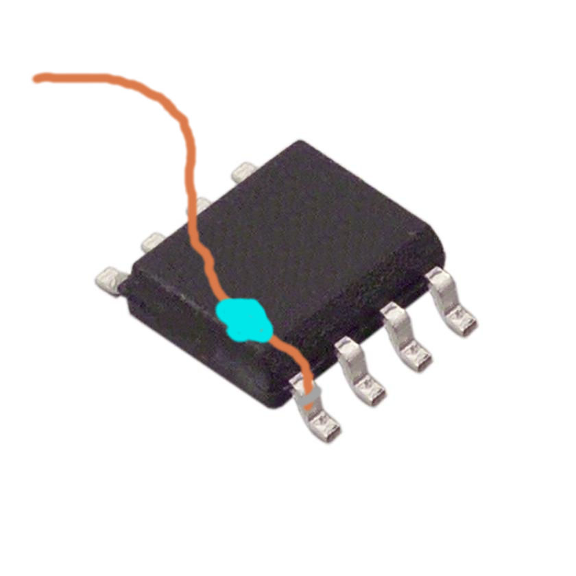

Nee, nicht drumwickeln - Fädeldraht (Kupferlackdraht) verzinnen und von
oben auf das Beinchen löten!
von Veit D. (devil-elec)
da brauch ich ganz ruhige Hand   :-)
okay, Pads runterkratzen, IC auflöten, Drähte ran und mit den nächsten
beiden verfügbaren Masse und + Kontakt verbinden. ?
von Tom (Gast)
Den Draht kann man vor dem Löten mit einem Tropfen Kleber auf das IC
kleben, das Ende zum Pin biegen und dann anlöten.
von Tom (Gast)
"vor dem Löten" heißt natürlich, "nachdem das IC auf der Platine ist und
bevor der Draht an den Pin gelötet wird"

Veit Devil schrieb:
> wurde in Mitleidenschaft gezogen
Bein abgebrochen?  Kann man immer noch versuchen, an die Bruchfläche
einen Draht zu löten, aber den sollte man dann wirklich nach oben
führen und auf dem Gehäuse ankleben.
da sind leider mehrere Beine auf der anderen Seite beim auslöten
abgebrochen. Zudem ich nicht weis ob der IC intern auch überlebt hat,
durch die Verpolung.

Ich würde wahrscheinlich etwas Massefläche am oberen Pin lassen, damit
man das einfacher löten kann.
Also links die Verbindung zur Masse mit einem Cutter-Messer trennen und
rechts noch etwas Massefläche lassen und über der oberen
Durchkontaktierung (auf der rechten Seite) die Massefläche trennen.
Das entstandene "Pad" vom Lötstopp befreien und ein Kupferlackdraht
runter zur dickeren Versorgungsleitung ziehen.
Bei dem darunter liegenden Massepin der auf einer Versorgungsleitung
liegt muss man die Leitung links unterbrechen und mit einem dünnen Stück
Kupferlackdraht ran gehen und den Draht dann an GND löten.

Unter dem IC Beinchen muß das Pad ja komplett weg, damit es keinen
erneuten ungewollten Kontakt gibt. Erst der angelötete Draht geht dann
über Kreuz wohin. Aber keine Sorge, ich habe das Prinzip schon
verstanden. Bekomme ich hin.

Das dürfte TSSOP sein, kein SO.  Schau mal auf das größere
Platinenfoto, da sind noch ein paar SOs drauf, die haben mehr
Pinabstand.
Ja, ich denke auch, dass dieses „Beine verschränken“ bei so einem
Gehäuse schon eine Herausforderung wäre …
genau das ist TSSOP.
Pinabstand 0,65mm
Pinbreite max. 0,3mm
Den Draht anzulöten wird schon eine Herausforderung. Kreuzen geht da
nicht, dann bricht das gleich weg. Und ich war schon froh das Ding
sauber draufgelötet zu haben.
wie versprochen melde ich mich erfolgreich zurück. :-)
Durchgangs/Kurzschlussmessung ist alles ist i.O.
Muß das nur nochmal saubermachen, nachdem die Drähte fixiert sind.
Der IC ist nicht angeschmolzen, dass sind nur Flussmittelrückstände.
Bin so glücklich. War nicht einfach.
von STK500-Besitzer (Gast)
Fürs erste Mal sieht es akzeptabel aus.
Bei dem einen Draht ist die Isolation "angschnitten".
[deletia]
jetzt wo du es sagst, dass ist aufgeschmolzen vom löten. Sieht man erst
mit dem Fotoapparat so deutlich in Makro.  :-)  Stört aber nicht.
kann ich Patex Kraftkleber verwenden? Das gelbe zähe Zeug. So einfach
drauf und fest werden lassen?
von Mike J. (linuxmint_user)
Das Zeug ist dafür nicht wirklich geeignet, es wird trocken und staubig.
Nimm etwas Heißkleber und fixiere die Beinchen und die Kabel auf der
Platine so dass dort keine Kräfte mehr einwirken können
Heißkleber habe ich auch da. Danke, werde ich so machen.
von Sni T. (sniti)
Noch als Tipp zum hochheben: mit einem dünnen Draht kommt man gut unter
die Pins und kann die dann mit dem Lötkolben einzeln anheben. dann kann
man die Beinchen am Besten mit Kupferlackdraht verdrahten, anschließend
mit Epoxyd/ Heißkleber sichern. Das kann man (mit Übung) eigentlich bei
allem machen, was Beinchen hat. Selbst schon bei TQFP mit 0.4er Pitch
und 100+ Beinchen gemacht.
weis nicht wie ihr das macht. Liest sich ja immer so einfach was es
nicht ist. Ich habe erst die beiden Beinchen sachte hochgebogen, IC
aufgelötet und dann lange gefummelt bis ich die Drähte passend gebogen
zum IC Bein gelegt und fixiert hatte. Beim löten mußte ich dann noch
aufpassen den Draht nicht vom IC Beim zu schieben. Denn der Draht liegt
ja nur von oben drauf an.
Wenn man das öfters macht, was man sich sollte, dann könnte man sich
eine Art Kamm bauen das die Drähte alle gerade parallel zum IC liegen.
Das kann man nicht wirklich so viel anders machen.
Ich habe hier auch eine Festplatte bei der ein Layoutfehler korrigiert
wurde indem man auf dem Chip einen 0603 SMD-Widerstand gelegt hat und
ihn mit zwei dünnen Drähten an zwei Pins angelötet hat.
Da mussten bestimmt tausende Festplatten so korrigiert werden.

von someone (Gast)
Ohne dir jetzt zu nahe treten zu wollen, aber deine Löttechnik ist
verbesserungswürdig. Das liegt vor allem an der Verwendung einer völlig
ungeeigneten Methode zum Löten von Finepitch-Bauelementen.
Ich weiß nicht, wer auf die absurde Idee gekommen ist, man könne durch
Verzinnen und Aufsaugen Bauteile richtig einlöten. Das funktioniert
nicht, da zu wenig Lötzinn übrig bleibt. Man sieht sehr schön, dass dein
Chip an den Pins überhaupt keinen Meniskus besitzt und nur von einer
winzigen Menge Lot auf den Pads gehalten wird. Das ist ein sehr gutes
Rezept für Zuverlässigkeitsprobleme. Ein weiteres Problem mit der
Technik ist darüber hinaus auch noch, dass der Chip beim Verzinnen und
entlöten sehr lange sehr heiß wird und dadurch eine erhöhte
Defektwahrscheinlichkeit besteht. Kurzum: Mach das nicht so.
Andere Lötmethoden haben als Ziel, die Pins mechanisch und elektrisch
zuverlässig an die Pads anzubinden. Hierbei hilft die
Oberflächenspannung. Es ist völlig unproblematisch, mit der richtigen
Technik (die übrigens sehr einfach ist) auch 0.5mm Pitch zuverlässig mit
dem Lötkolben zu löten. Eine breite (!) Meißelspitze reicht, es gibt
aber natürlich auch Spezialspitzen, die das erleichtern.
Diese Reparaturen sind leider immer sehr fummelig. Aber gerade da hilft
es auch immens, wenn der Chip richtig gelötet wurde. Ist das der Fall,
befindet sich an jedem Pin eine fast ausreichende Menge Lötzinn. Dann
braucht man Wire-Wrap-Draht, verzinnt ihn etwas und schneidet ihn dann
auf die richtige Länge (ungefähr die Länge des Pins, eher etwas weniger,
je nachdem, was man sich zutraut) ab, damit keine Kurzschlüsse zwischen
benachbarten Pins entstehen können. Die Pins des IC werden dann
großzügig mit Flussmittelgel eingeschmiert, der Draht dann genau auf den
geraden Teil des Pins aufgesetzt. Nun kann mit einer ausreichend dünnen
Lötspitze ohne Lötzinn der Draht erwärmt werden. Das auf Pad, Pin und
Draht vorhandene Lot schmilzt, der Draht verbindet sich sehr schön.
von Sni T. (sniti)
> nicht ist.
Sicher ist ein Teil davon Übung, kann man alles lernen.
Als Draht hast du einen mehradrigen verwendet, der zusätzlich noch mit
leichte schmelzender Isolierung daherkommt. Lieber einandrigen (Lack-)
Draht nehmen.
Dann mit Pinzette hinbiegen, gegebenenfalls mit Kaptonband oder
ähnlichem sichern, so rutscht der nicht weg. Wenn die Stelle (Draht + IC
Bein) vorverzinnt und mit Flussmittel benetzt ist (optional), reicht
eine halbe Sekunde mit Lötkolben und Lötzinn für eine saubere
Verbindung. Danach dann mit Epoxyd o.Ä. sichern, dann hält das.
Ansonsten ist das auch eine Frage, wie gut du die Teile optisch erkennen
kannst. Hier können dann auch Lupe/ Mikroskop hilfreich sein.
Was das Löten von SMD ICs angeht; such' mal bei youtube nach "drag
soldering", da findest du die Technik die von mir oben und someone
beschrieben wurde. Mit (wenig) Übung funktioniert das genauso einfach,
wie es aussieht.
ja das ist ein isolierter Draht, keine mehradriger, so wie ihr mir
empfohlen habt, habe ich Fädeldraht gekauft. In der Stärke allerdings
dummerweise 0,05mm^2, was Durchmesser 0,45mm beträgt. Das IC Beinchen
ist nur 0,3mm breit. Hatte mich im Datenblatt verguckt. Ein SOIC Bein
wäre 0,51 gewesen, ich habe TSSOP.
Erster Testaufbau sieht viel versprechend aus. Kurzschluss ist weg.
Jetzt werde ich das IC nochmal nachlöten.
den Heißkleber bis an/auf die IC Beinchen ran?
Hab erstmal kurz davor gestoppt. Der Rest ist "eingelegt".
Nö, es genügt, wenn du die Zuleitungsdrähte fixierst.

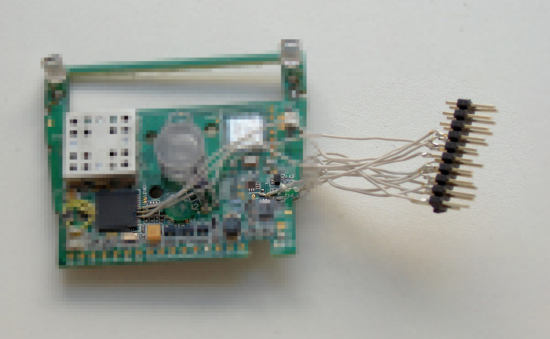

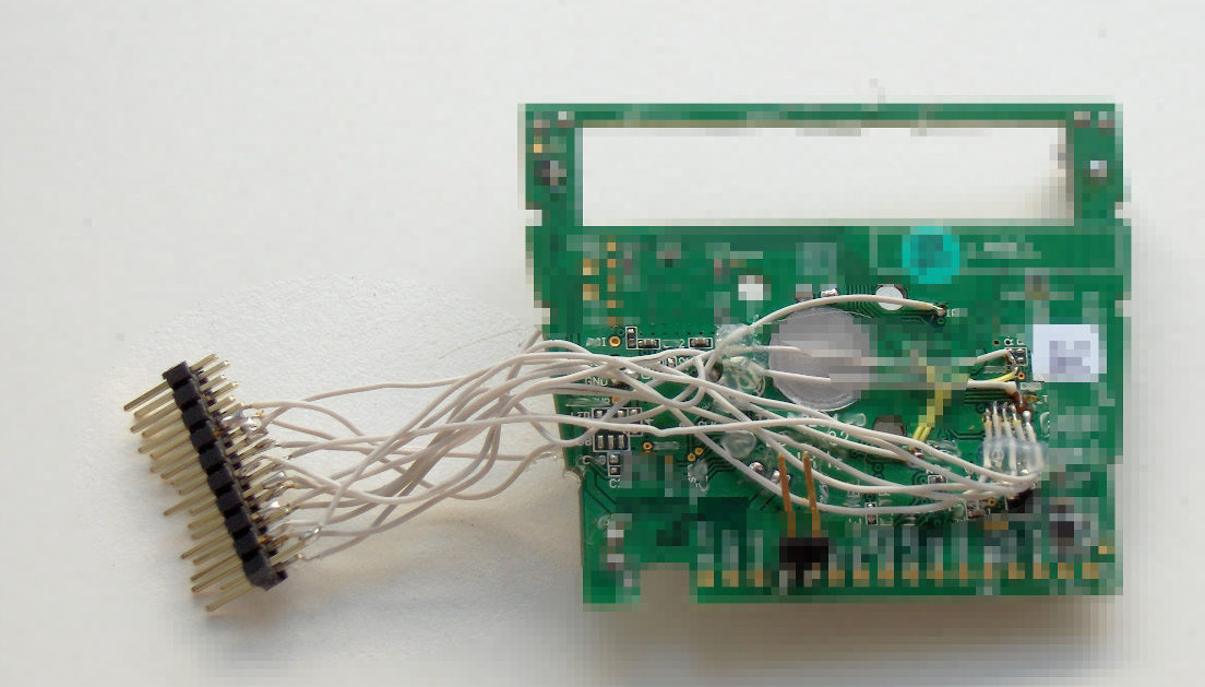

Hier mal eine Debughilfe, die ich letztens zimmern musste.  Da musste
ein Logikanalysator an eine Platine ran, die dafür nicht vorgesehen
war.  Drei freie Pins konnte ich wenigstens noch am Controller finden,
um aus der Software ein paar Debugsignale ausgeben zu können, aber
die Drähte mussten direkt an die QFN-Pads dran. ;-)  Die anderen
Drähte greifen allerlei übrige Signale ab, die zumindest schon mal
irgendwo auf dem Board Testpunkte hatten.
(Sorry fürs Verpixeln, aber das ist proprietäre Kundenhardware, da
möchte ich keinen Ärger haben.)
Du könntest etwas auf die beiden Beinchen verteilen.
Ich habe hier schon etliche Schaltungen einfach regelrecht mit
Heißkleber eingehüllt.
Die Kontakte können dann nicht mehr unabsichtlich berührt werden, es
kann sich kein Staub auf der Platine sammeln und das ist dann sogar noch
wasserdicht.
