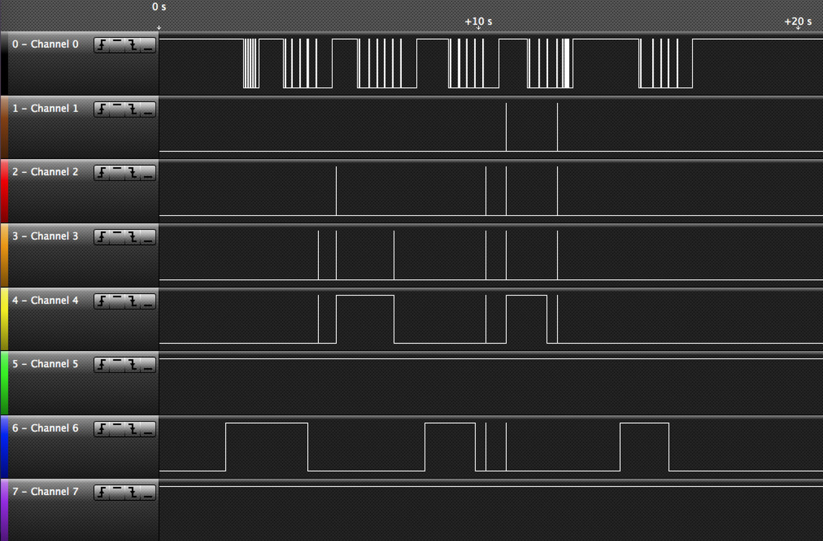

ich möchte die Kommunikation zwischen zwei Geräten untersuchen. Das Ziel
ist es zunächst, diese nur zu verstehen. Später würde ich dann gerne
eines der beiden Geräte durch einen eigenen µC ersetzen.
Bei den Geräten handelt es sich um einen Handschalter mit LCD-Display
und eine Motor-Steuerung von einem höhenverstellbaren Schreibtisch.
Beide Einheiten sind mit einem 8-poligen Kabel verbunden.
Als ersten Schritt habe ich mir einen Logic-Analyzer besorgt, und damit
alle 8 Leitungen "angezapft". Auf den ersten Blick passiert eigentlich
nur auf dem ersten Kanal etwas, auf den anderen Leitungen ist nur
sporadisch etwas los.

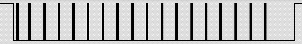

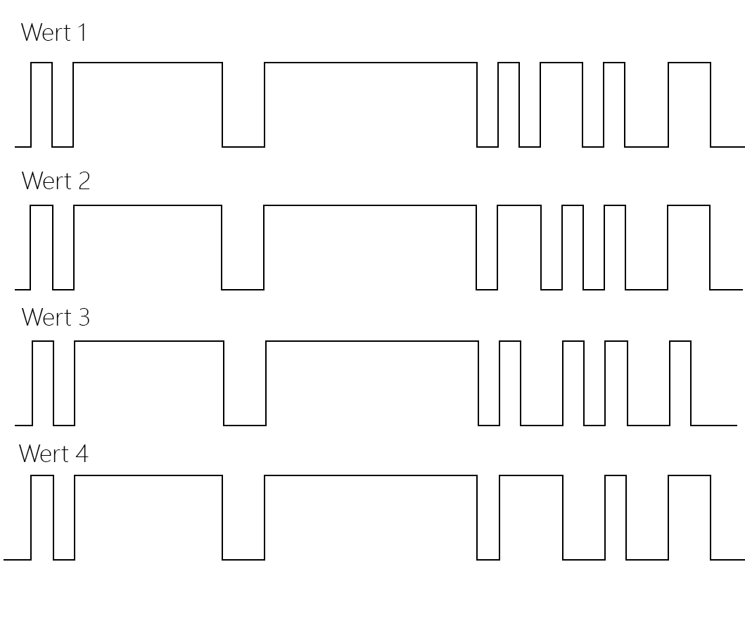

Eine Übersicht dessen, was auf Kanal 1 passiert, ist im ersten Bild zu
sehen. Bild 2 zeigt vier dieser Peaks im Detail. Ich vermute, dass es
sich hier um den Höhenwert handelt, der vom Motor-Controller zur Anzeige
an den Handschalter gesendet wird.
Doch wie geht es nun weiter?
Leider bin ich absoluter Neuling, was solche Protokolle angeht. Hat
jemand eine Idee, worum es sich hier handelt? Ist das etwas Bekanntes?
Oder etwas Proprietäres? Wie könnte ich herausfinden, was hier wie
gesendet wird?
von Joe F. (easylife)
Mit welcher Abtastrate hast du denn die Signale mitgeschnitten?
Bei deinem 20s Ausschnitt kann man nicht viel sagen.
Das was du da als Nadeln auf den anderen Kanälen siehst, kann schon eine
komplette Kommunikation sein.
Zoome da mal mehr rein.
Oder poste mal das Salea File (über irgend ne Dropbox). Dann können wir
selbst zoomen und suchen... ;-)

von Thomas Z. (thomas_z41)
Was hast du denn in diesen 20s getan?
Ich würde gucken dass ich mehrmals den gleichen Wert einstelle und dann
vergleichen ob jedes mal die Gleiche Kommunikation stattfindet.
Und dann würde ich gezielt einzelne Werte einstellen und diese
verschiedenen Werte dann miteinander vergleichen.
Wenn man weiß was übertragen wurde ist es wesentlich einfach so etwas zu
entschlüsseln...

Die Salea-Software hat sogar einen Decoder mit Baudratenerkennung an
Board, das schmeisst aber Fehler.
Die Datenworte sehen auch nicht alle gleich breit aus.
Die einzige Einstellung, die vielleicht irgend etwas Sinnvolles zeigt
ist folgende:
ASYNC Serial, 500 Baud, 15 Bits/Transfer, 1 Stop-Bit, No Parity, Most
Significant Bit Sent First, Inverted
Da käme dann das raus:
0x0837

Byte steht die Information im 2. Byte. Wenn 1. Byte = 0 dann 2. Byte =
Höhe.
Ansonsten Negierung usw. wie schon beschrieben.
