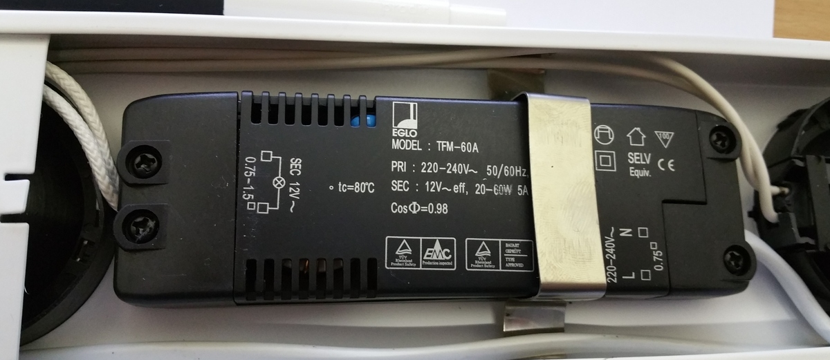

Hallo miteinander, wollte bei euch nachfragen wegen Brückengleichrichter welchen ich brauchen werde. Ich habe mehrere solche Trafos und möchte damit in manchen Zimmer des Halogens ersetzen durch LEDs. Was ich bis jetzt rausgelesen habe das LED verbrauch mindestens bei 20w liegen soll, sonst geht nichts Natürlich darf auch 60w nicht überschritten werden auch klar. Nun an ein Trafo möchte ich: MR-16 GU5,3 je 4,5w 6x Stück, anschließen Das andere: MR11 GU4 je 4W 6x Stück anschließen. Nun bei eBay habe ich verschiedene Brückengleichrichter gefunden, aber was für ein brauche ich? GBU608 6A 800V, KBU8 M 700V 8A oder dieser ist der bester: B40C5000/3300 5A 40V ? Soll ich noch was beachten? Danke euch im Voraus
Waldemar Reimer schrieb: > Ich habe mehrere solche Trafos (Bild) und möchte damit in manchen > Zimmer des Halogens ersetzen durch LEDs. Deine "Trafos" sind anscheinend Schaltnetzteile. Die sind als LED-Netzteile mehr oder weniger ungeeignet. > Nun bei eBay habe ich verschiedene Brückengleichrichter gefunden, aber > was für ein brauche ich? > GBU608 6A 800V, KBU8 M 700V 8A oder dieser ist der bester: B40C5000/3300 > 5A 40V ? > Soll ich noch was beachten? Normale Brückengleichrichter sind schon mal völlig unbrauchbar, da diese nur für Netzfrequenzen geeignet sind. Man braucht sog. schnelle Gleichrichter, die es m.W. nur als Einzel- oder Doppeldioden gibt. Schliesst man dahinter Siebkondensatoren an, wird die Funktion der Schaltnetzteile gestört. M.W. funktioniert das nur, wenn Halogen- Lampen weiterhin die Hauptlast darstellen. Fazit: Die LEDs sollten mit neuen, dafür geeigneten Netzteilen betrieben werden.

Oh, so viele Antworten und fast alle falsch… Erst mal: Der beste Ort für so einen "elektronischen Trafo" ist der Container für Elektroaltgeräte. Die Dinger sind so was wie verkrüppelte Schaltnetzteile, liefern verhältnismäßig unsauberen Wechselstrom und das auch nur wenn sie ausreichend belastet sind, was bei Umstieg auf LED nicht der Fall sein wird (auf den Dingern steht ja 20-60 W drauf, unter 20 W läuft also nichts). Wird zu wenig Strom gezogen, dann schalten die Dinger ab oder gehen in einen "Hiccup Mode", das gibt dann nettes Diskolicht. Damit erübrigt sich auch die Frage nach nachgeschalteten Gleichrichtern. Weg mit den Dingern und durch ordentliche Netzteile mit echter Gleichspannung ersetzen. Dann flimmert auch nichts bei 100 Hz (was bei LED ziemlich fies auf die Augen geht).

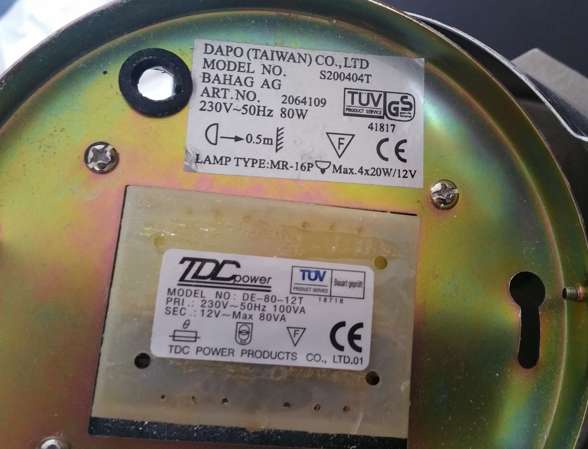

MR16 GU5,3 LED Spot Strahler Kann ich die tatsächlich direkt reinstecken? Das ist der Trafo für MR16 GU5,3 steht aber keine mindest Watt. Wird funktionieren mit 4x 4,5W LED?
Hiermit möchte ich mich bei allen die mitmachten bedanken Habe gerade mit Voltcraft Monitor 3000 Verbrauch des Trafos gemessen Ohne Abnehmer verbraucht das Teil 9,4Watt (das Teil ist entsorgungsreif) (Mit 4x 12v 20Watt Halogen komme ich auf 93Watt) Ich behalte die Gehäusen und Gestelle alles entkernen. Wegen mir können wir diesen Beitrag schließen. Danke……………………
Waldemar Reimer schrieb: > Ohne Abnehmer verbraucht das Teil 9,4Watt (das Teil ist entsorgungsreif) > (Mit 4x 12v 20Watt Halogen komme ich auf 93Watt) Diese Werte sind (leider) normal.
