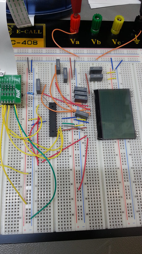

ich bin auch wie viele andere am verzweifeln.
Habe das DOGM128-6 und versucht mit meinem eigenen Code zu
initialisieren.
Leider hat dies nicht funktioniert, warum auch immer.
Darauf hin habe ich mir viele andere Code Beispiele zu angesehen und
auch ausprobiert. Auch hier ohne Erfolg.
Ich betreibe das Display mit 3.3V (Application Notes beachetet).

von Klaus (Gast)
Zeig mal deinen Aufbau. Bilder bitte nur PNG.
Zu dem Display brauchst du noch ne Platine wo die Kondensatoren lt.
Datenblatt drauf sein müssen.
Ich geh mal davon aus das du ohne angeschlossen hast.

von Jack (Gast)
hier ist der Aufbau.

von spess53 (Gast)
Hi
Ersetze die Folienkondensatoren durch 1µ Keramik.
MfG Spess

Das Display hat 1µF Kondensatoren an den Stellen wo sie sein sollen und
das Display wird mit einer 3.3V Festspannung betrieben.
Wenn ich den µC programmiere dann flackert das Display kurz schwarz und
ist dann aus.
Das ist das höchste der Gefühle.

von Jack (Gast)
Ich probier das gleich mal aus.. aber ich glaube was du da sagst ist
nicht falsch und kann tatsächlich ein Problem sein.
Melde mich
von Jack (Gast)
VOut messe ich 12,6V
Verbaut sind 1µF MKT Kondensatoren, wie im Datenblatt vorgeschrieben
verschalten.
zwischen 30 - 31 und 30 - 29 ist ein MKT geschalten.
Verpolen kann man da ja nichts.
von spess53 (Gast)
Hi
>Das Problem im Datenblatt des DOGM132 (und es scheint, das sie das beim
>DOGM128 auch falsch gezeichnet haben) war, das die Kondensatoren an den
>Pins 27-31 falsch geschaltet sind. Einer gehört zwischen Pin 27(-) und
>28(+) (der ist richtig gezeichnet), einer zwischen 29(+) und 30(-) und
>der dritte zwischen 31(-) und 32(+). Dann klappt die Ladungspumpe
>richtig und du kannst etwa 3-4 mal Vcc an Pin 32 messen.
Da ist überhaupt nichts falsch. Der Displaycontroller (ST7565P) kennt
fünf verschiedene "richtige" Boosterschaltungen. Was du beschreibst ist
ein 3-fach Booster. Die andere Schaltung mit Kondensatoren von CAP1P
bzw. CAP3P nach CAP1N ist ein 4-fach Booster. Und der funktioniert bei
mir problemlos.
>verschalten.
Dann läuft den Booster. Mach mal eine Initialisierung ohne irgend ein
Clear. Die 'schwarzen Stricht' sollten dann bleiben.
MfG Spess
