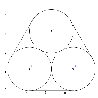

Querschnitt des alten Akku-Packs im Anhang, Länge der Zellen wie erwähnt
43mm. Dazu kommen noch diverse andere Stellen in denen sich kleinere
Bauelemente unterbringen ließen.
