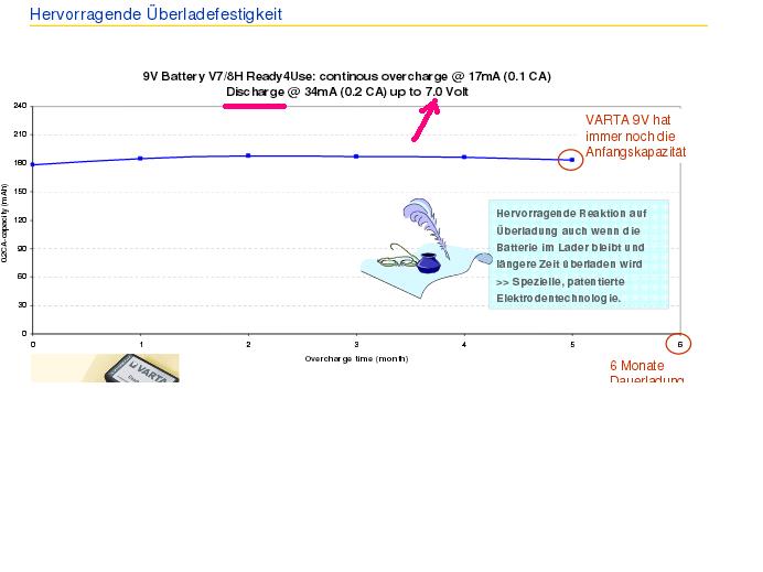

Ich plane einen 9Volt Akku von Varta zu verwenden dieser ist sehr robust
was das  Überladen angeht
http://www.varta-microbattery.com/fileadmin/user_upload/downloads/news/646f_ProductPromo_9V_Ready4Use_de.pdf
Gast #4177961
Hier mal ein Datenblatt zu nem Varta Akku
http://www.varta-microbattery.com/applications/mb_data/documents/data_sheets/DS5122.pdf
Der kann 5mA tricklecharge für 5 Jahre ab, also könnte ich ja ganz
bewusst eine Diode mit nem höheren Rückwärtsstrom wählen dann würde die
den Akku "aufladen".
Also beispielsweise 100uA*24h*30=0,072Ah
Würde das so klappen? Hat jemand nen Tipp für ne Diode die bei 15V und
Zimmertemperatur einen Ir um die 100uA hat?
