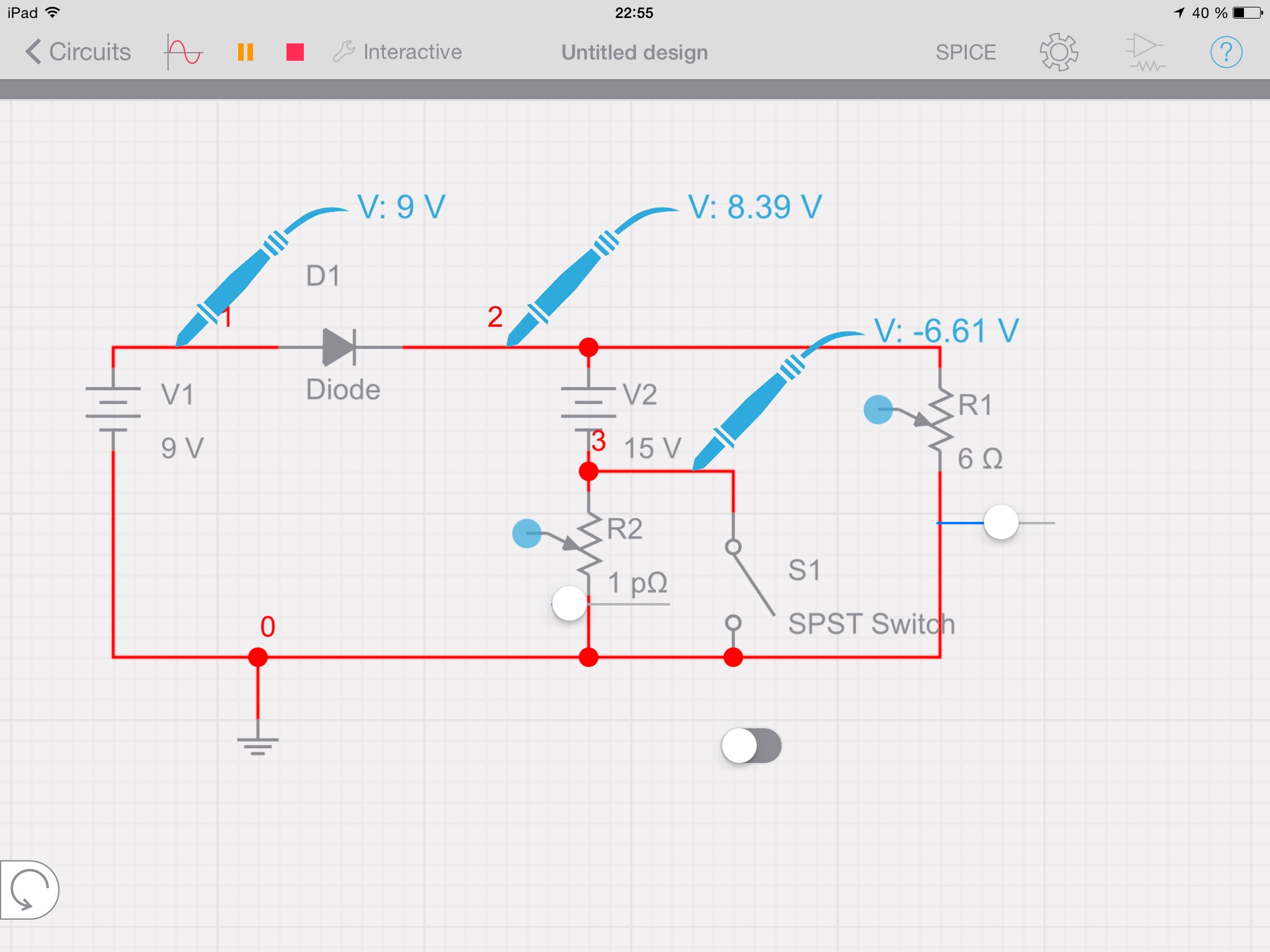

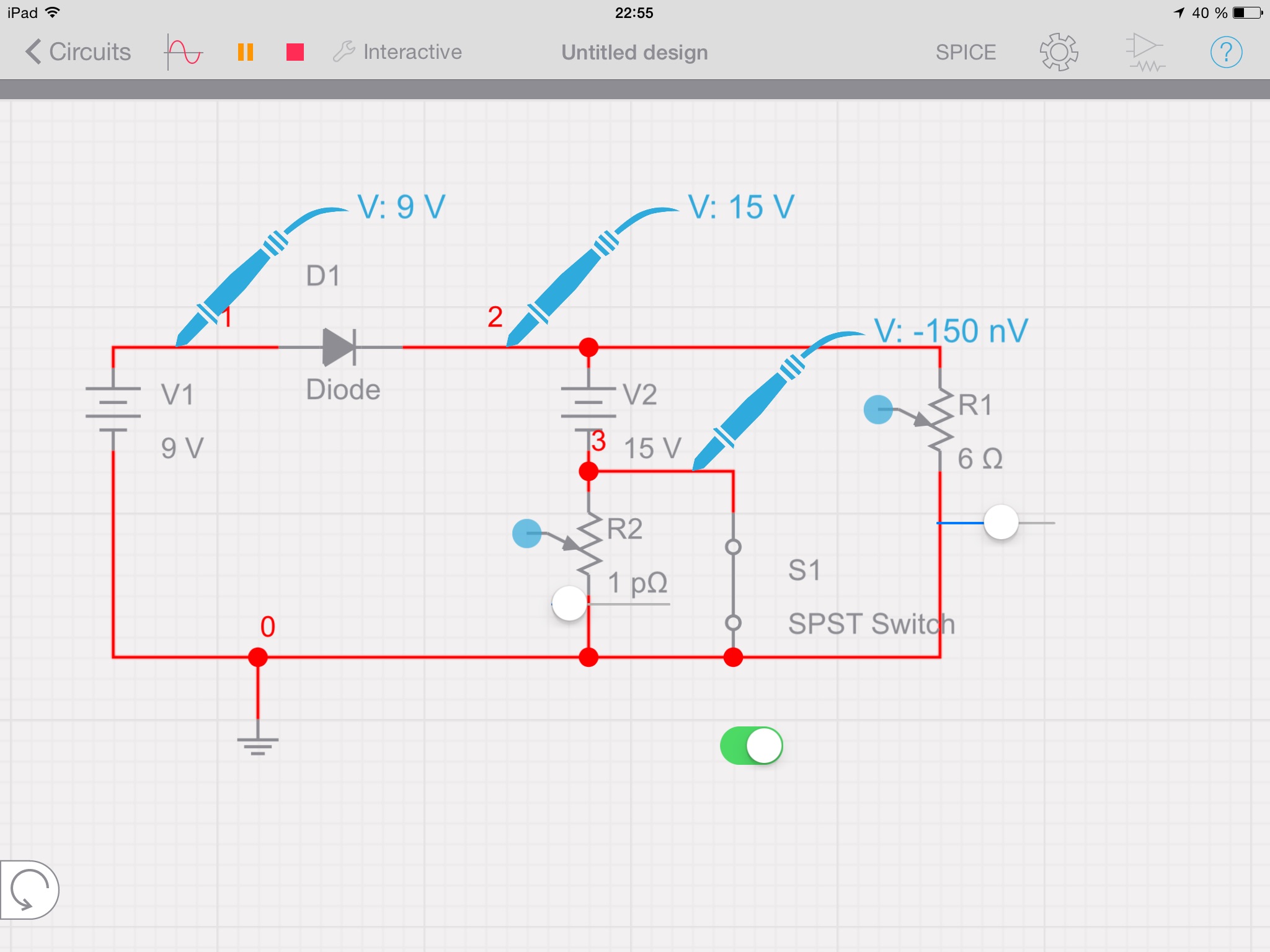

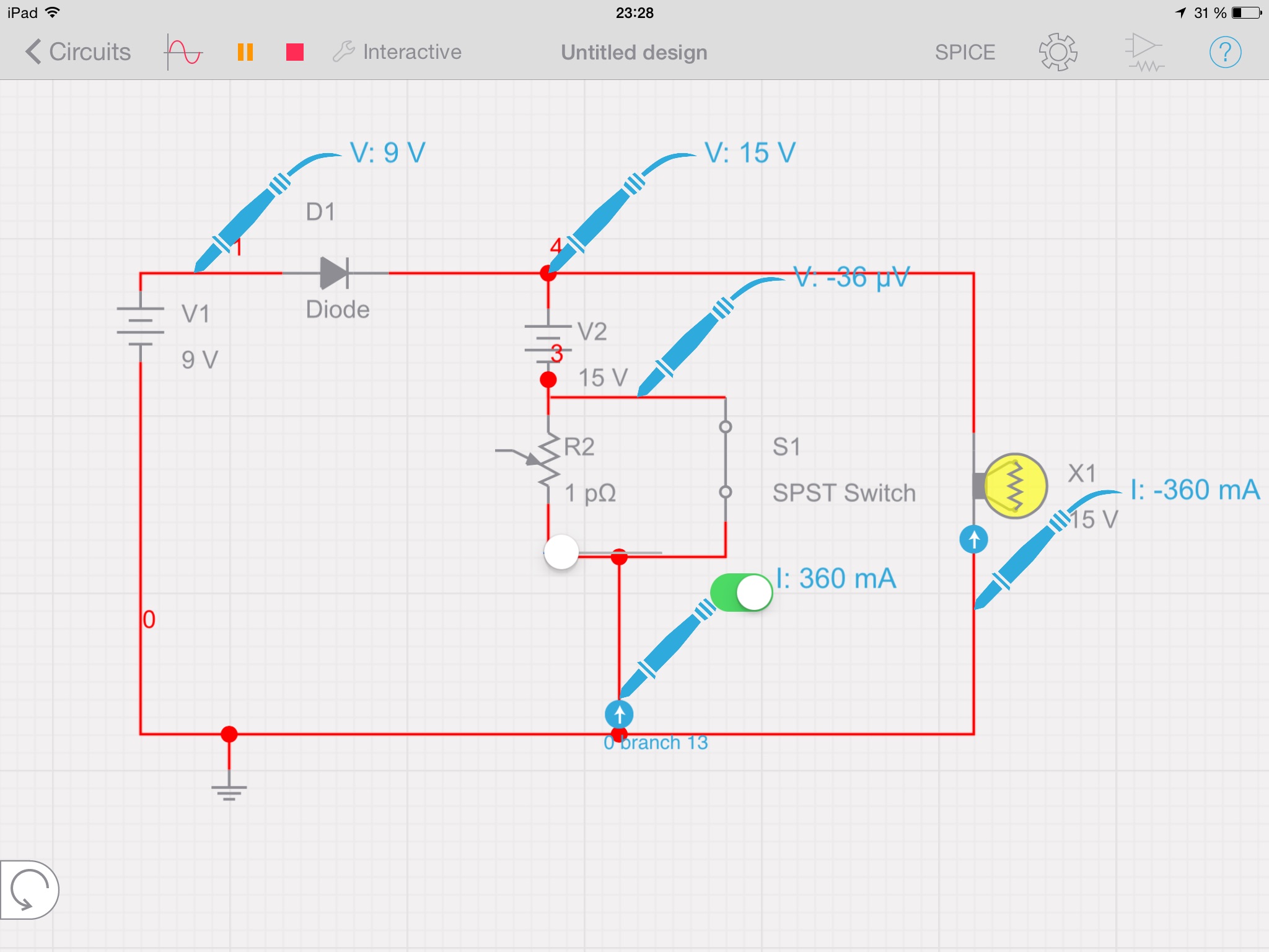

Ich habe multidimensionale Touch als iPad App und wollte gerade was
simulieren dabei stieß ich auf eine Problematik mit den
Spannungsquellen.
Ich habe das anhand zweier Screenshots mal hochgeladen.
Was mache ich falsch wo liegt das Problem?

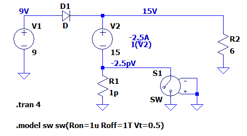

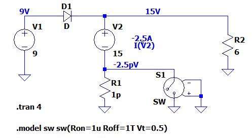

Ich habe mal bisschen umgezeichnet und strommessungen addiert.
Ein Piko Ohm sollte doch nahezu keine Auswirkungen auf den Stromfluss
haben daher verwirrt mich der enorme Unterschied zwischen 0Ohm(Schalter
geschlossen) und einbillionstel Ohm...
#4177120
Du addierst Spannungsquellen und durch den Widerstand sind die Knoten in
der Simulation rechnerisch voneinander getrennt. Da das alles ideale
Spannungsquellen sind hängt die Spannung nicht von der Belastung ab.
Knoten verbunden ist ein großer unterschied zu einem beliebig kleinen
Widerstandswert.

Ich verstehe nicht, was Du meinst!?
Es arbeiten in der Schaltung doch keine idealen Spannungsquellen
gegeneinander oder so, und um die Spannung der Spannungsquellen (ob
belastet oder nicht) geht es doch gar nicht!
Offenbar rechnet der iPad-Sim statt mit einem PicoOhm (10E-12) mit 10
kOhm (10E+4). Wenn er dann aus einem TeraOhm (10E+12) z.B. 0,1mOhm
macht, spräche einiges dafür, daß dieses Programm nur mit 4-Bit
Zehnerpotenzen arbeitet und Überläufe nicht abfängt... ;)

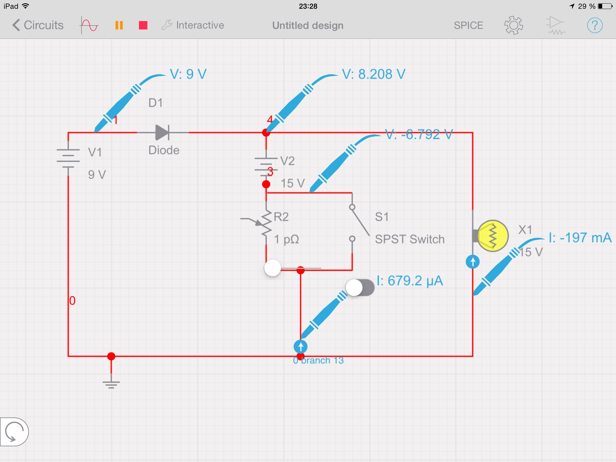

Gast #4177164
Das Problem tritt nicht aufgrund von Fehlern bei pohm auf.
Es ist wohl nur so, dass sich die Spannungsquellen nicht realitätsnah
Verhalten.
Zudem muss man die Masse Festlegen und durch meine Anordnung waren die
Massen unterschiedlich(da eben bei V2 der Widerstand noch dazwischen
war)
Sehr merkwürdig aber nicht das einzige Problem was ich mit dem Programm
habe... Beispielsweise schaltet der Nfet nicht...

Auch ich hatte zuerst gedacht, daß beide Spannungsquellen über die Diode
und den 1pOhm Widerstand "kurzgeschlossen" sind. Beim zweiten Anlauf
fiel mir dann auf, daß die Diode in Sperrrichtung ist. Dadurch ist die
linke Quelle stromlos und die rechte Quelle versorgt allein den
Lastwiderstand.
Wenn allerdings in einer späteren Simulation die Spannung der linken
Quelle irgend wann gößer gewählt wird als die Spannung der rechten
Quelle, dann fließt in der Tat ein fast unbegrenzter Strom durch beide
Quellen. Deshalb der Einwand, daß die Schaltung so nicht sinnvoll ist.
Eigentlich benötigt jede der Quellen an dessen Ausgang eine Diode, also
insgesamt zwei Dioden.
#4177366
> Verhalten.
Inwiefern "nicht realitätsnah"? Ich meine, die eingestellte Spannung
werden sie ja hoffentlich abgeben und eine reale Spannungsquelle mit ein
paar mOhm Innenwiderstand weicht bei diesen Strömen auch nicht um
Zehnerpotenzen, sondern um ein paar mV vom Idealwert ab.
> war)
Wer sagt denn, daß eine Spannungsquelle immer mit einem Anschluss auf
Masse sein muss? Du kannst eine Spannungsquelle auch über einem
Widerstand oder einen komplexen Schaltungsteil in der Minus-Leitung
verwenden, ohne daß dadurch irgendwelche Potentiale undefiniert werdem.
Einzig, wenn man zwei ideale Spannungsquellen direkt, ohne irgendwelche
Schaltungsteile dazwischen, parallel schaltet, hat man ein Problem.
Ich würde nach dem oben gezeigten diesen Sim jedenfalls als "buggy"
bezeichnen...
