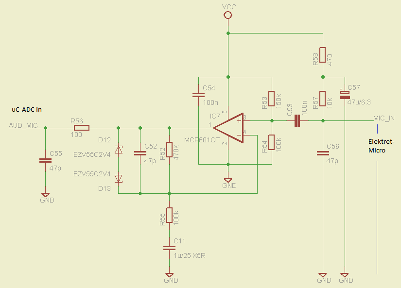

ich habe eine Frage bzgl. einer Zusammenschaltung von Audio-Blöcken.
Es handelt sich einmal um ein SIM900 GSM Modul, das einen MIC-Eingang
sowie SPK-Ausgang hat. Dieses soll mit einem uC kommunizieren.
Es gibt ein Elektret-Mikrofon an dem ganzen Gebilde, dass sich sowohl
der uC als auch das SIM900 teilen soll. Angeschlossen wie im Schaltbild

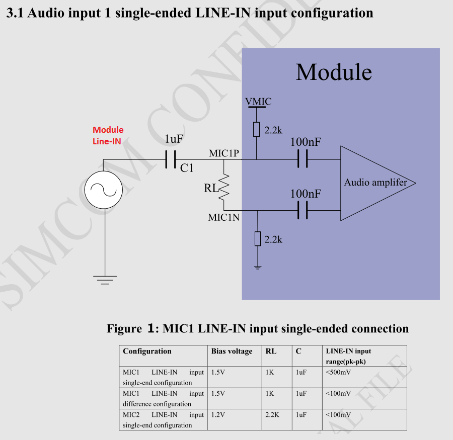

Aud_uC_Mic. Nun soll der Ausgang der Treiberstufe "uC_ADC_in" auch auf
den Eingang "Module Line In" in dem Schaltbild Aud_SIM_LineIn wirken.
Kann man die beiden einfach miteinander mittels Widerstände (z.B. 47k)
verbinden oder muss da was beachtet werden ?

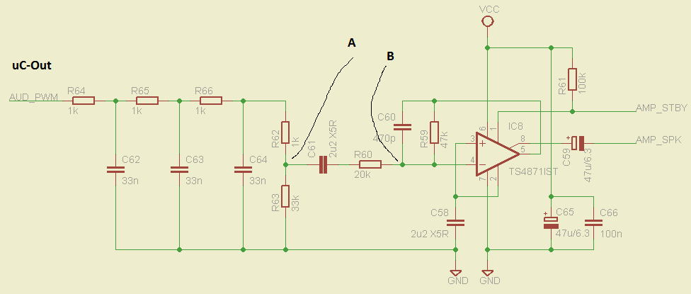

Desweiteren soll der uC auch ein Audiosignal ausgeben wie im Schaltbild
Aud_uC_Spk zu sehen. Da ist auch der Lautsprecher angeschlossen. Aber

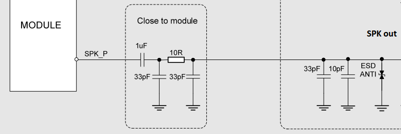

auch das SIM900 soll sich hier den Speaker teilen. Wird der Ausgang aus
Schaltbild Aud_SIM_Spk da besser an Punkt A oder B angeschlossen ? Und
wie am besten ?

MIC_IN direkt mit Module Line In verbinden, R57 auf 1k verringern, so
bekommt dein Elektret die Phantomspannung.
Aud_SIM_Spk kommt über 20k am B

Du kannst das Glied mit R56 und C55 einfach nochmal bauen und auch an
den Ausgang des MCP601 anschalten. Es kann allerdings sein, das dem GSM
Modul die Gleichspannung am Ausgang des OpAmp nicht schmeckt, füge also
noch einen Koppelkondensator vor den Eingang des GSM Moduls mit ein
(100nF - 1µF, falls Elko, kommt der Pluspol Richtung Opamp).

Das ist mir nicht ganz klar. Welche Signale soll der Lautsprecher
wiedergeben? GSM- und MC-Ausgang? Dann solltest du mit einem
Mischwiderstand hinter dem PWM Filter einkoppeln (4k7-22k, muss man
probieren). Ich würde Punkt B nehmen, aber A geht auch. Das
Lautstärkeverhältnis wählst du dann über die Grösse des
Mischwiderstandes, da kannst du auch ein 50k Trimmer einsetzen (als
Widerstand geschaltet) und damit einstellen. Den Koppelkondensator und
aufgebaut.
Wenn das wirklich ein Line In ist, reicht der Pegel des Elektretmikros
aber nicht. Deswegen den Line-In auch erst nach dem Opamp anschliessen,
wie ich oben beschrieb.
10k ist bei 12V Versorgung z.B. aber genau richtig. Da muss nichts
verringert werden. Wenn der TE die Schaltung schon gebaut hat, weiss er
ja, ob sein Mikro funktioniert.
