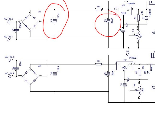

Nabend zusammen,

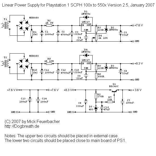

es geht um die zwei Kondensatoren in dem Schaltplan. Irgendwie schwirrt
bei mir da was in der Wolke, dass man die zwei zueinander in Verältnis
1:3 auslegt. Kann aber im Moment nichts dazu im I-Net finden.
Kann jemand zu dem 1:3 Verhältnis was sagen?
Danke  :)
Pong L.
Normalerweise legt man diese im Verhältnis 1:0 aus und lässt den
Widerstand weg.
Die T-Schaltung war eher zu Röhrenzeiten üblich, als man noch nicht
so große Elkos bauen konnte.  Dafür kam dann aber in den Querzweig
eine Drossel.

von MaWin (Gast)
Ja, total falsch, man baut keine Kondensatoren in den
Wechselspanungsanschluss, und schon gar keine 220uF Elkos.
Die beiden Elkos links von den Gleichrichtern gehören also weg.
Rechts vom Gleichrichter sieht es nicht viel besser aus.
Zwar haben Elkos eine Maximalstrombegrenzung, Gleichrichterdioden auch,
und die verringert man durch Reihenwiderstände, aber normalerweise
verwendet man dazu den Innenwiderstand des Trafos.
Baut man den extern, lässt man C3 und C4 weg.
Die links haben nur 220 nF, und es sollen wohl auch keine Elkos sein.
Wirklichen Sinn sehe ich darin trotzdem nicht.

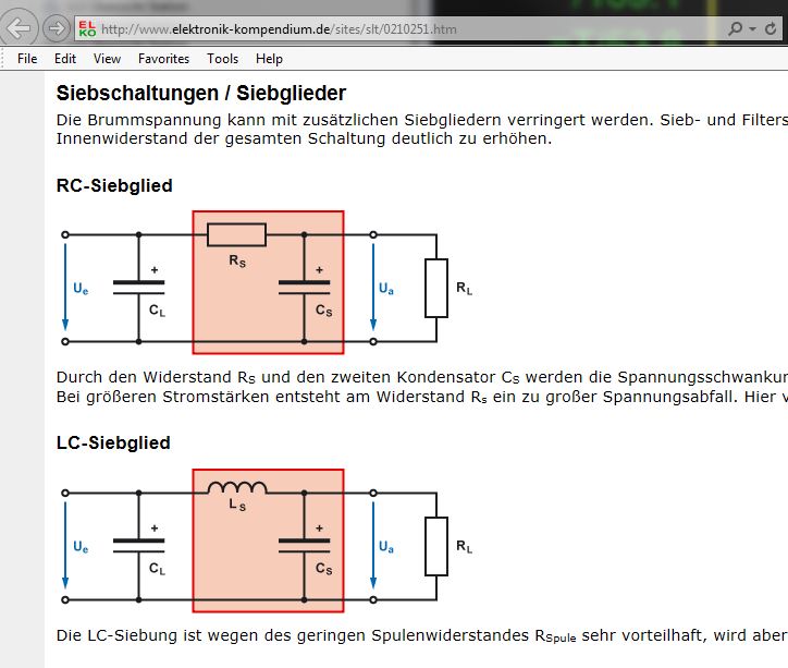

von Pong L. (Gast)
Hab mal ein paar Besipiele rausgesucht ...
In jeder der Schaltpläne ist nach dem Gleichrichter eine CRC kombi
verbaut ... also Widerstand weglassen?
Anbei noch ein Artikel:
http://www.elektronik-kompendium.de/sites/slt/0210251.htm
von Reinhard #. (gruebler)
Der Widerstand und der rechte Kondensator
bilden einen Tiefpass. Hiermit soll die
Restwelligkeit (i.d.R. 100Hz) gedämpft
werden.
Die RC-Kombination macht also nur Sinn,
wenn ihre Grenzfrequenz deutlich unter
100Hz liegt.
Will man auch noch den "Einschalt-Bumbs"
ein wenig abschwächen, sollte man den
ersten Kondensator nach dem Brückeng.
nicht zu groß wählen.
Welches Verhältnis dann zwischen den
Kondensatoren besteht ist Geschmacksache.

von Peter R. (pnu)
Für die Dimensionierung des ersten C gilt die Regel, Uss unter etwa 1V
zu halten. Dem entspricht für den Brückengleichrichter bei 50 Hz die
Faustformel C = 10000µF je A Gleichstrom.
Für das folgende RC Glied gilt die Überlegung: Wie groß darf das Uss am
zweiten Kondensator sein? Und das muss gemessen sein und eine
individuelle Entscheidung muss getroffen werden. Bei einem
Spannungsregler als Folge auf den Gleichrichter lässt man das RC-Glied
meistens weg.
    Faustformel:  Uss(C1) / Uss(C2) =  R / XC2
Natürlich kann da R nicht sehr groß werden, es muss immer noch etwas
Spannung für die Last übrig sein.
Bei Spannungsreglern hat der R den Zweck, die Verlustleistung im Regler
herabzusetzen, im Falle, dass er in Strombegrenzung tritt. Da muss man
die in diesem Fall auftretende Leitung abschätzen und dementsprechend
dimensionieren.
von Pong L. (Gast)
Jörg W. schrieb:
> Soll ich dir jetzt die Gegenbeispiele raussuchen?  Ist mir zu
> kindergartenmäßig.
Ne, lass ruhig stecken, gibt genügend Vernünftige Antworten. Ich habe
nicht nach Gegenbeispielen gefragt. Wollt eeinfach nur den Sinn der RC
Kombi verstehen. Wie oben geschrieben hatte ich das 1:3 Verhältnis
irgendwo aufgeschnappt, wollte es verstehen.
> werden.
> 100Hz liegt.
Super, das ist mal eine Antwort die ich Nachvollziehen kann. :) Demnach
erzeugt der Widerstand nicht nur sinnlos Wärme, sonder dämpft zusammen
mit dem zweiten C die Restwelligkeit.
Wenn man quasi Mitleit mit dem Trafo hat macht man den ersten C kleiner
Danke :)
Pong L.
Pong L. schrieb:
> Demnach erzeugt der Widerstand nicht nur sinnlos Wärme, sonder dämpft
> zusammen mit dem zweiten C die Restwelligkeit.
Das stand aber auch schon in dem Elko-Artikel, von dem du einen
Screenshot gemacht hast.
Wenn du danach einen der seit mehr als 30 Jahren üblichen integrierten
Spannungsregler einsetzt, hat dieser jedoch in aller Regel eine um
Größenordnungen bessere Brummspannungsunterdrückung als die miesen
6 dB/Oktave eines simplen RC-Filters.  Genau das dürfte auch der
Grund sein, warum diese CRC-Dinger aus der Mode gekommen sind.

von Pong L. (Gast)
Ist das aber nicht nach dem Prinzip shit in shit out?
Wenn ich auch nur mit mießen 6dB ein RC vor den Input des
Spannungsregler schalte, bekomme ich dann nicht einen besseren/sauberern
Output vom Spannungsregler?
Nach Deiner Aussage das der Spannungsregler so gut wegfiltert, könnte
man auch die kleinen C´s Parallel zu den Gleichrichterdioden weglassen
und auch die kleinen C´s parallel zu den Elkos?
Pong L.
von Peter R. (pnu)
Die haben weniger den Zweck der Siebung:
Kurze, hohe Impulse können den folgenden Spannungsregler gefährden und
werden durch diese kleinen Kondensatoren in längere und niedrigere
Impulse umgewandelt. (also Abfangen von Störimpulsen)
Spannungsregler haben, wie Regelkreise allgemein,
Schwingungsmöglichkeiten. Die können durch kleine extern angeschlossene
Kondensatoren unterdrückt werden. In Datenblättern findet man daher
Mindestbeschaltungen in den Beipielen. (Also Schwingsicherheit schaffen)
Gleichrichterdioden können bei hohen Strömen zusammen mit der
Streuinduktivität eines Trafo sehr hohe Impulse im µsec Bereich erzeugen
(Trägerstaueffekt) die Parallel zu den Dioden geschalteten Kondensatoren
sollen diese Impulse unterdrücken. (Also um die Dioden zu schützen und
HF-Störungen zu verhindern)
Diese Prinzip kann man nie ganz verhindern.
Die 6dB/Oktave, die ein RC-Filter bringt, macht ein Spannungsregler
locker, der hat mindestens 60db Störunterdrückung. Wenn die Schaltung
gut aufgebaut ist, mit überlegten Stromwegen und Zusatzbeschaltung mit
HF-Kondensatoren, gehts auch über 80dB.
von Elektrofan (Gast)
Es ist ja nicht angegeben, wie gross der Laststrom ist.
Die (vermutlich) vorgeschalteten Transformatoren könnten knapp bemessen
sein.
Die nachgeschalteten U-Regler haben eine max. Eingangsspannung.
Denkbar ist, dass durch die relativ kleinen Ladekondensatoren (220 µF)
die Effektivströme der Trafos und damit ihre Belastung geringer gehalten
werden soll (=> grösserer Stromflusswinkel).
Die nachfolgenden Widerstände R1/R3 sorgen für kleinere
Eingangsspannungen an den Reglern und übernehmen einen Teil der
Verlustleistung.

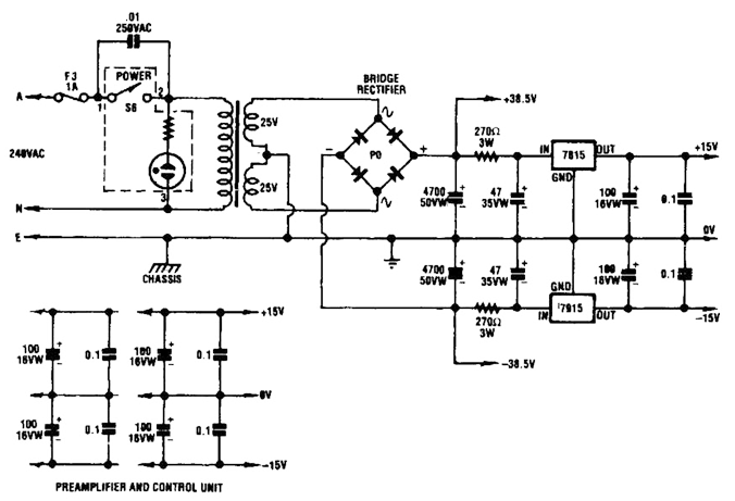

von MaWin (Gast)
Jede dieser Spannungsreglerschaltungen hat heftige Designfehler, die von
einer offensichtlichen Unkenntnis der Erbauer stammen.
38.5V Eingangsspannung an 7812/7912 mit absolute Maximum Rating von 35V

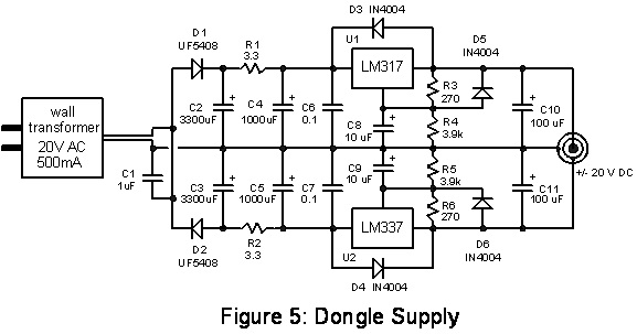

Pong L. schrieb:
Wozu soll die Rückstromdiode D1, D4 über den Spannungsreglern sinnvoll
sein, es kann durch die MSR?60 kein Rückstrom fliessen, denn es geibt
keinen weiteren Verbraucher aus der unstabilisierten Spannung. Ebenso
bei dem:
Stimmt wenn man genauer hinguckt.

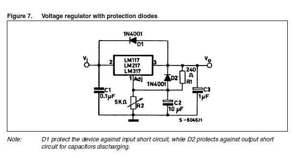

von Pong L. (Gast)
MaWin schrieb:
> Pong L. schrieb:
> bei dem:
Lt. Datenblatt sollen die Dioden aber sein?
https://cdn-reichelt.de/documents/datenblatt/A200/DS_LM317SG.pdf
OK, wie ich den Thread verstanden habe kann ich mir den Widerstand
sparen und bekomme durch die Eigenschaften des Spannungsreglers trotzdem
eine gute Spannung :) (Sofern ich an den Gleichrichter die kleinen
spannungspitzen mit Kondensatoren über den einzelnen Dioden abfange und
einen anständigen Elko nehme.)
Denk doch erstmal über MaWins Einwand nach: „denn es gibt
keinen weiteren Verbraucher aus der unstabilisierten Spannung“.
Sprich: wenn du das Teil ausschaltest, fließt alle Ladung aus dem
Ladekondensator vorwärts über den Regler in die Last.  Der Fall, dass
die Last mehr Spannung hat als die Eingangsseite des Reglers, kann
nicht eintreten in dieser Situation.  Diesen Fall gäbe es nur, wenn
du entweder die Schaltung sekundär versorgst (Labornetzteil hinten
angeklemmt), oder eben (wie indirekt von MaWin angemerkt) am
Ladekondensator eine weitere Last hängt, die dort die Spannung
schneller einbrechen lässt als die der sekundärseitigen Kondensatoren.
von Pong L. (Gast)
Vergessen gehabt ... Danke für die Erklärung.
von vorhersagegrafik/107300 (Gast)
Selbst bei ungeregelten Versorgungen kommt man da sinnvollerweise nicht
Ansatzweise hin, http://www.block.eu/de_DE/inlinelexicon/79143/
Und falls es einen Regler gibt, dann kann der doch seinen Job machen und
die Spannungsschwankungen ausregeln, wozu brauechte man den sonst.
Als Umin in reicht doch UAus+Udrop.
Wozu soll das gut sein den Rippel unter einem Volt halten zu wollen?
[Edit: bitte URLs immer mit URL-Schema angeben! -Mod.]
von Felix (Gast)
Vorsicht mit dem weglassen der Widerstände. Mancher mag für das
herabsetzen der Verlustleistung für den Regler sein, ein anderer sorgt
ev. für eine Einschaltstrombegrenzung, was zu Wohle der
Gleichrichterdioden ist.
