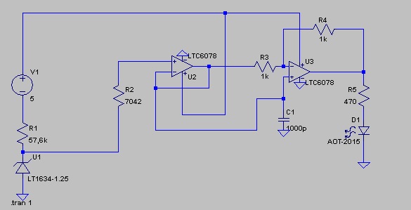

ich baue gerade einen pH-Wert-Messer und bräuchte einmal Hilfe bei dem
Aufbau der Schaltung, ich komme gerade erst ins erste Lehrjahr als
Eletronikerin - also bitte keine Beleidigungen.
Meine Frage hierzu wäre, warum keine Spannung mehr am Ausgang des
rechten OPV anliegt? Was habe ich falsch gemacht?
Ich möchte anhand dieser Tabelle
http://www.ae-denkert.de/Vergleichswerte.html den el. Leitwert und somit
den pH-Wert des Wassers heraus bekommen.
Grüße,
Katharina

V1 ist ja deine Spannungsversorgung, auch für die Op-Amps.
Damit das funktioniert, muss der negative Anschluss dieser
Spannungsquelle schon mal auf GND sein.
Und wie soll das Ganze denn jetzt funktionieren?
Welcher Widerstand soll die Wasserprobe repräsentieren?
Was soll die LED anzeigen? Soll sie unter einem bestimmten
Widerstandswert der Probe leuchten, und ansonsten aus sein?

OP #4178209
Hm, ich komme an dem Punkt nicht weiter...ich werde mal weiter nach
Schaltplänen suchen und mich genauer einlesen, was OPVs in der Schaltung
bewirken. Ich möchte über den Widerstand der Probe den pH-Wert heraus
bekommen. Mal sehen, wie ich das umsetze. Ist wohl besser, wenn ich den
Thread lösche...scheint alles grundsätzlich falsch zu sein :(
//Die 7042 Ohm soll die Probe darstellen.

#4178219
Du gibst aber schnell auf.
Klar, über die prinzipiellen Schaltungen mit OPVs solltest du dich
einlesen.
Z.B. hier:
https://www.mikrocontroller.net/articles/Operationsverstärker-Grundschaltungen
Für den Anfang wichtig sind der invertierende und der nicht
invertierende Verstärker.
Um den Widerstand deiner Probe zu messen, muss an ihr eine Spannung
abfallen.
D.h. sie muss Teil eines Widerstandsteilers werden.
Wenn du versuchen würdest zu erklären, was du dir bei den einzelnen
Schaltungsteilen (Zenerdiode, 1. OpAmp, 2. OpAmp) gedacht hast, dann
kann man dir helfen.
Gast #4178227
Eigentlich alles.
Die OpAmps haben keine brauchbare Versorgungsspannung, es gibt keine
pH-Elektrode (vielleicht soll U1 dafür stehen), warum sollte man vor den
hochohmigen Eingang des Elektrometerverstärkers LTC6078 einen Widerstand
von genau 7042 Ohm setzen (ein Widerstand gegen ESD mag sinnvoll sein,
aber der hätte wohl einen anderen Wert), warum hängt am Ausgang vom
Spannungsfolger ein 1nF Kondensator, was soll U3 verstärken wo doch an
seinen Eingängen immer dieselbe Spannung anliegt und wie will man mit
einer LED einen pH-Wert anzeigen.
Ist es wirklich zu viel verlangt, in Google "pH OpAmp" einzugeben und
die Ergebnisse durchzulesen ?

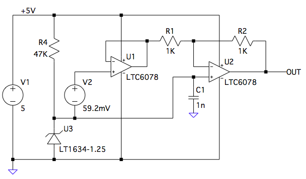

OP #4178239
Ja, ich will keinen schlechten Eindruck hinterlassen - deshalb.
Naja zu spät, ich probiere es mal weiter, ich habe die Schaltung von
hier:
http://www.linear.com/solutions/1191
Viel sagt mir das noch nicht aber ich bin lernbereit.

#4178270
> hier:
Aha.
Die verwenden da aber einen pH Sensor, der nicht einfach ein Widerstand
ist, sondern eine kleine Spannung erzeugt.
Deine Schaltung sieht auch etwas anders aus als in deinem Link.
An OUT kommt auch eine analoge Spannung heraus, die gemessen werden
muss, um den pH-Wert abzulesen.
Mir ist nicht ganz klar, wie du das mit einer LED machen möchtest.
Sie kann ja nur mehr oder weniger stark leuchten -> das ist nicht sehr
aussagekräftig.
Besser wäre z.B. ein Zeigerinstrument.
