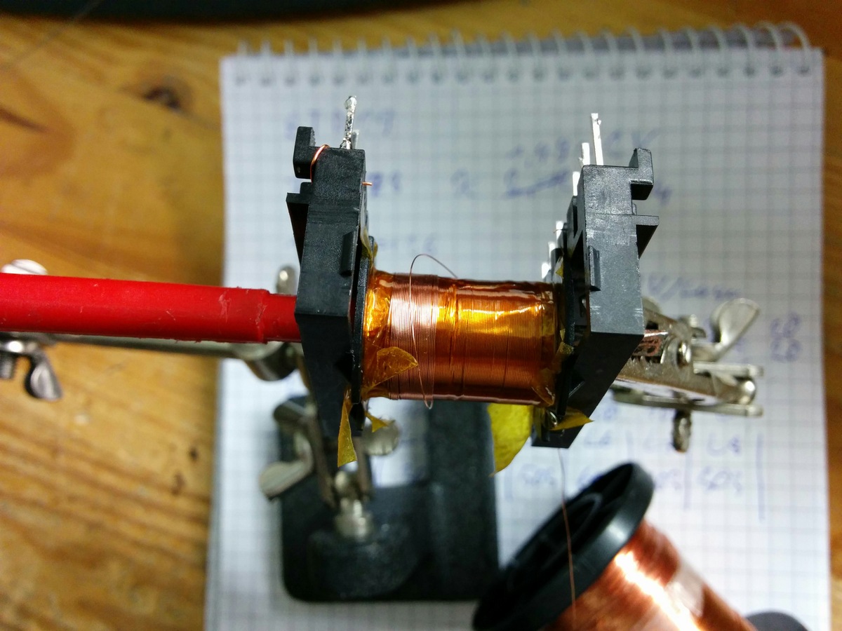

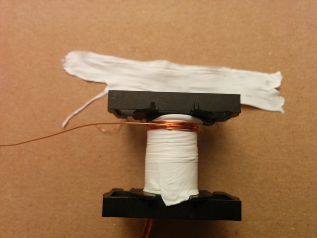

Hallo Zusammen,
ich habe vor ein paar Hochspannungsexperimente zu machen.
Dazu versuche ich einen Übertrager zu wickeln.
Typ : Durchflusswandler, Push Pull
Ue : 10,5V - 13,8V
UTrafoAusgang : ca 1.750V
Ua : 1.250V
N1 : 4   Litze - CLI 200/120 von Block (Reichelt)
N2 : 504 Draht - CUL 100/0,15 von Block (Reichelt)
Frequenz : 400kHz

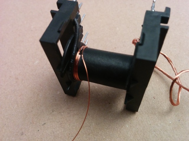

Beim ersten Wickelversuch hat es direkt auf den Wicklungsanfang bzw auf
den absteigenden Draht geschossen.
Im Forum habe ich gelesen das PTFE Dichtband als Lagenisolation
funktioniert, danke Falk !
Zusätzlich habe ich den Absteigenden Draht eingeschrumpft.
Zum Testen habe ich einen Übertrager mit
n1 = 1
n2 = 125
gewickelt.

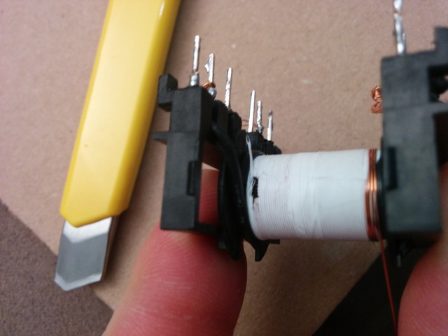

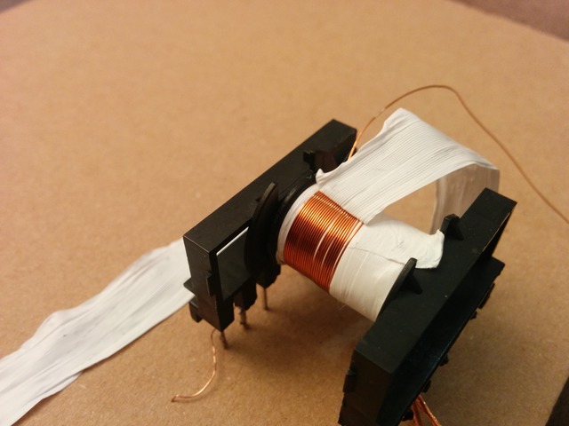

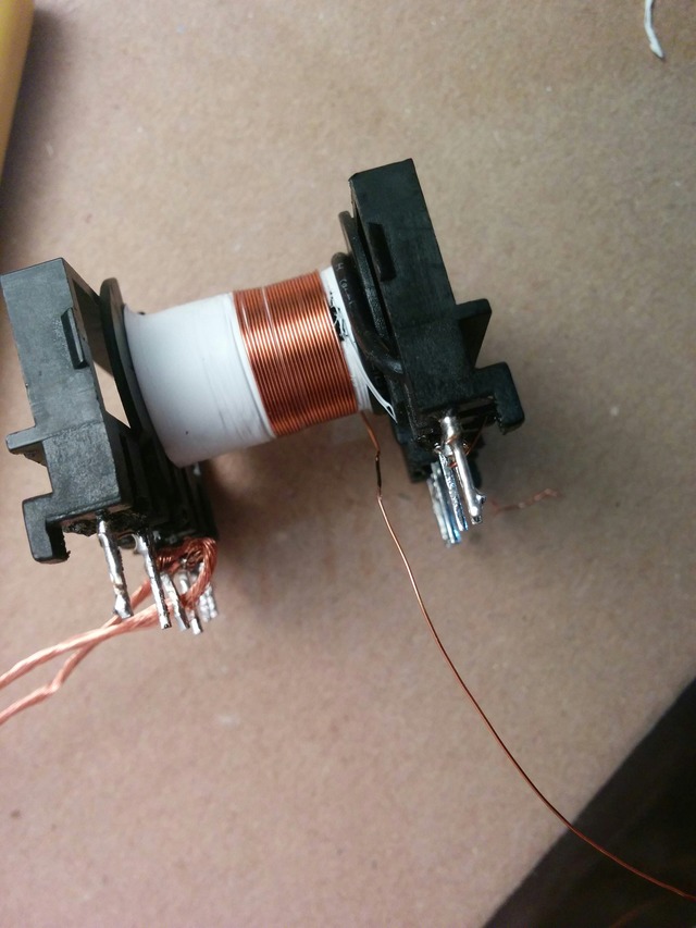

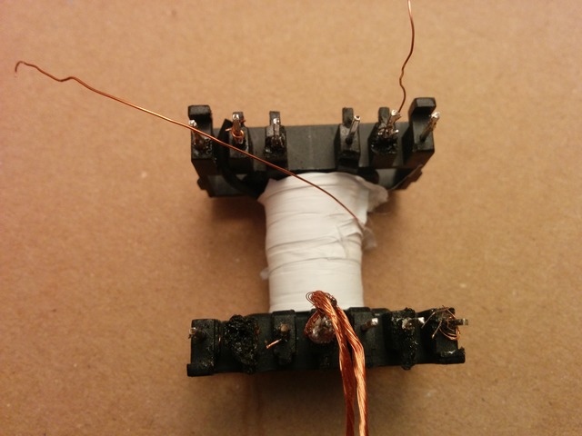

Alle 25 (=345V) Windungen habe ich mit dem Band "isoliert", dabei habe
ich mit dem Draht auf dem Überlappenden Band weitergewickelt.
Zusätzlich an den Lagenenden.
Leider hat es auch diesmal gezischelt.

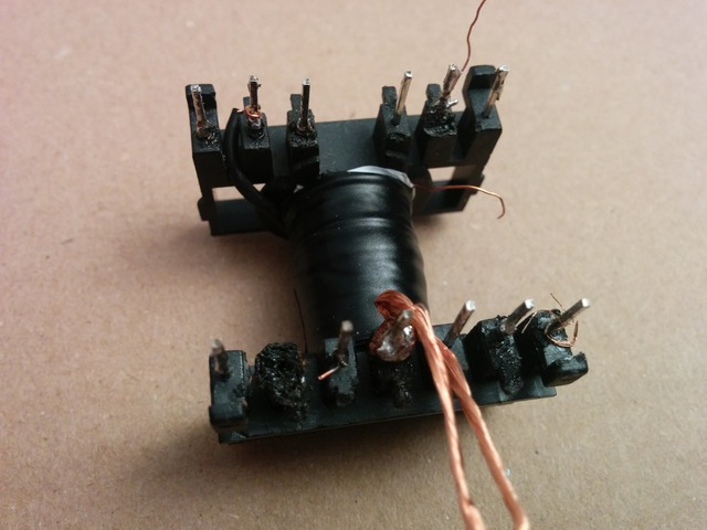

Wie auf den Bildern zu sehen ist Durchschlag von  Lage zu Lage bei fast
der vollen Spannung.
Hätte ich das PTFE Band einfach nur dicker wickeln müssen ?
Gibt es noch Tricks die einem Helfen ?
Habe leider keine Angaben zur Durchschlagsfestigkeit von dem PU Lack
gefunden, weiss jemand mehr ?
Wahrscheinlich muss ich gegen viel mehr als die 1750V isolieren
(induktionsspannung beim abschalten) ?

Du hast die Koronaentladungen zwischen den Lagen vergessen. Die erzeugen
Hitze und lassen die Isolierung schmelzen. Und erst recht bei 400KHz!
von Baku M. (baku)
Willkommen im Club :-)
Kaptonband hilft da sehr, das ist nämlich -Im Gegensatz zu
Klempnerteflon- dafür gemacht, hohe Spannungen auch bei hohen
Temperaturen auszuhalten.
Gibt es für 'n Appel und 'n Ei in der Bucht und ist jeden Schekel wert!
Ansonsten klingt das Vorhaben durchaus machbar, und die Wahl eines
Durchflußwandlers statt eines Flyback zeigt mir, daß du dir schon so
deine Gedanken gemacht hast.
400kHz allerdings, das ist für eine Anfänger gewagt. Der ganze
parasitäre Dreck der Realität geht immer quadratisch mit der Frequenz
ein. Wenn du verrätst, was für einen Kern du hast, dann kann ich dir
vielleicht verraten, wie das ganze mit 100kHz hinzukriegen ist, und da
ist man schon eine Menge Ärger los...

von Magic S. (magic_smoke)
Kommerzielle Trafos dieser Art sind alle getränkt. Wie Zeilentrafos
halt.
Wenn Du genug Platz hast, den Abstand zwischen den einzelnen Lagen
vergrößern. Evtl. Kunststofffolie einlegen.
Die 400kHz sind wirklich viel für so eine Anwendung. Erst recht bei
1.750V, da bekommen die parasitären Kapazitäten richtig Spaß. Ich würd
auch irgendwas um die 100kHz wählen, ich hab bei 100kHz auch schon
6V/Windung auf einem normalen PC-Netzteil-Trafo probiert und das ging
wunderbar. So wenig Frequenz wie möglich halt, wegen der hohen
Ausgangsspannung.

von Pandur S. (jetztnicht)
Die Festigkeit von Teflon ist etwas marginal. Wenn man eine Windung
nicht grad schlottern lassen will, und etwas dicht wickelt, ist das
Teflon schon weggedrueckt, bevor die Lage fertig ist. Ich wuerd auch
Kaptonband nehmen, und erst mal ausrechnen was die Spannung pro Lage
ist. Dann den Kern ueberdimmensionieren, damit man mehr Platz fuer die
Isolation hat. Bei jeder Lage beidseits nicht zu Nahe an den Rand. Denn
ueber den Rand faellt die Spannung ab.
von Michael K. (Gast)
Kapton Klebeband finde ich schwierig zu verarbeiten weil es ständig
einreisst. Isolierband, Teflonband etc. sind nicht zuverlässig wie Du
gerade feststellst.
Das einzig wahre sind die gefiederten Trafo Isolierfolien.
http://www.sauter-shop.de/isoliermaterial2/index.html
Ausgangsspannung / N-sek. = Spannung zwischen den einzelnen Windungen.
Achte darauf das die Lackisolation das hält.
Bei 'normalen' einschichtigen CUL Draht sind das so ca. 100V.
Nicht verdoppeln, denn durch die Handwickelei gibt es oft Schadhafte
Stellen so das eine einfache Isolierung das halten muss.
Es gibt auch mehrfach lackierte Drähte mit höheren Werten.
Der Rand ist immer das Isolationsproblem weil hier die Spanungsdifferenz
am größten ist. Zur Not jede zweite Lage nicht ganz bis zum Rand
wickeln, dabei aber die Lücken auffüllen.
Verguss ist immer eine riesige Sauerei und löst das Problem nicht wenn
die Lagenisolation schlecht ist.

von Stefan M. (derwisch)
Sehr schöne Aktion.
Das habe ich auch schon probiert, mit den gleichen Problemen.
Mach weiter, das bringt viel Erfahrung.
Die ultimative Durchschlagfestigkeit wirst du aber nur mit einem
getränkten Trafo erreichen ( Vakuumverguss ).
Evtl. kann man den Trafo auch mal in Isolieröl einlegen.

von M.N. (Gast)
Richtig!
Den größten Kern nehmen, den man sich erlauben kann.
Bringt gleich mehrere Vorteile (Außer Preis und Platz):
* Größeres Wickelfenster -> Mehr Platz für Lagenisolation
* Höhere Sättigung -> kleinere Windungszahlen möglich
* Niedrigere Frequenz möglich -> unterschätze nicht die kapazitiven
Streueffekte
Die Sekundärwicklung nicht bis an den Rand wickeln, sondern Abstand
lassen.
Lieber eine hohe, schmale, Wicklung machen mit wenig Volt pro Lage.
Wenn du das im Griff hast, kannst du eine Kerngröße kleiner nehmen und
iterieren, meist hat man dann schon ein Optimum sehr nah getroffen.

von IncreasingVoltage .. (increasingvoltage)
Ihr hattet wohl noch nie HV Trafos.
Die Kapazitiven Ströme erzeugen eine Koronaentladung, die Hitze erzeugt.
HV Isolierung ist nicht alles. Auch die Kapazitäten/dazugehörige
Abstände sind wichtig.

von Thomas W. (powerrookie)
Vor dem Wochenende war leider keine Zeit für einen Versuch mit der
Kaptonfolie.
Beim ersten Versuch musste ich noch an der Technik arbeiten...
(ÜbertragerMitKapton.jpg)
Die Lagen sind mir ineinandergefallen.
Leider ist mir beim zweiten Versuch bei der 250igsten Windung der Draht
gerissen.
Somit hatte ich einen Kern :
ETD29 - N87 ohne Luftspalt
f = 125kHz
N1 = 7
N2 = 250
i = 1:35,7
UEingang = 12,2V aus einem Bleiakku.
ILeerlauf = 120 mA
Jede Lage mit Kapton Isoliert.
Nach der ersten mit 124 Wdg habe ich die Folgenden auf 100Wdg reduziert.
Durch Einweggleichrichtung in einen kleinen Kondensator (10µF) und
Spannungsteiler habe ich eine Spannung von fast 1,3kV gemessen.
Die Spannung kann rein transformatorisch nicht so hoch werden.
Mein Erwartungswert war allerdings 435,54V.
Das ganze war ohne "Streufeldentsorgung" aufgebaut.
(zwei Primärwicklungen im Gegentakt angesteuert)
Da ich sowieso vor hatte den Wandler mit einer H-Brücke zu betreiben,
messe ich am besten am neuen Aufbau nochmal...
Das die Isolation die Spannung ausgehalten hat bringt Freude :)
Übrigens konnte ich Sekundär ca 2 - 3 mm lange Funken ziehen.
                 Die Spannung ist absolut gefährlich !!!
