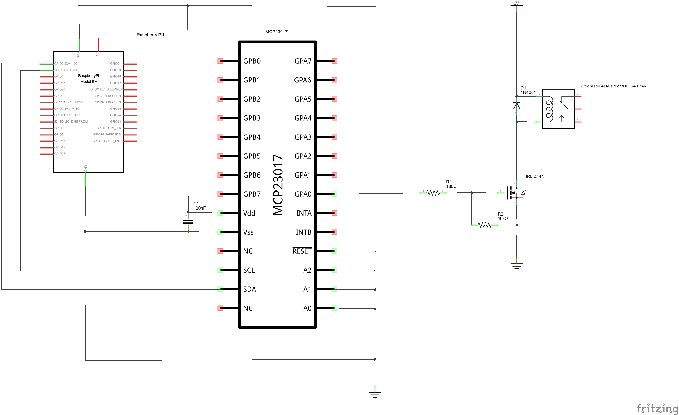

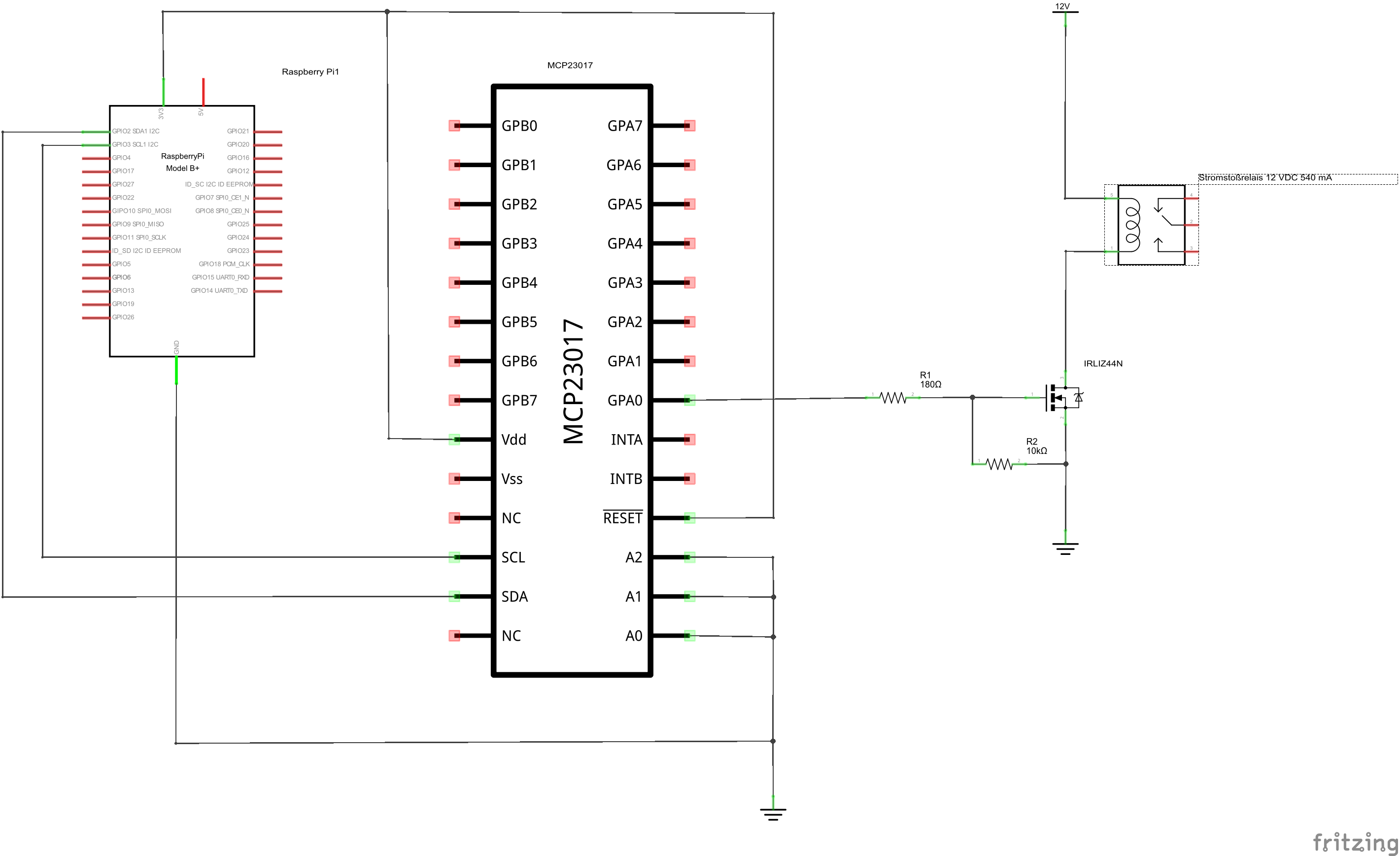

ich möchte mit meinem Raspberry bzw. I2C Portexpandern Stromstoßrelais
schalten. Diese benötigen 12 Volt DC und 540 mA.
Der Raspberry liefert 3,3 Volt.
Die Schaltung im Anhang habe ich mir aus diversen Quellen zusammen
gesucht.
Kann die so funktionieren?
Vielen Dank
Michael

Würde für das Relais unbedingt eine Freilaufdiode hinzufügen.
von blubber (Gast)
Nein!
Der MCP23017 möchte auch noch eine Verbindung der Versorgungsspannung zu
GND.
Der MCP23017 möchte noch einen 100nF Kondensator ganz nahe an der
Versorgung.
Eine Freilaufdiode direkt am Relais feht!
von Michael T. (michaelthielmann)
Danke für die Rückmeldungen
Passt der neue Schaltplan?
Danke Michael
von Stefan F. (Gast)
Der Transistor ist "fully avalanche rated" bis 150mJ bei 50°C. Normale
Kleinrelais kann man ohne Freilaufdiode anschließen.
Hier gibt sicher auch Leute, die ausrechnen können, wie groß die Spule
des Relais maximal sein darf.
von blubber (Gast)
Sollte für den ersten Versuch reichen.
Bei Problemen mit dem I2C Bus noch 4,7KOhm von SCL und SDA an Plus.
Testen kannst du ja mit "sudo i2cdetect -y 1" .

von Planlos (Gast)
blubber schrieb:
> Seit wann haben "Normale Kleinrelais" keine Spule?
> Seit wann haben "Normale Kleinrelais" nichts mit Induktion zu tun?
> Bitte solche sachen nicht schreiben.
> Es könnte noch einer glaube!
erst komlett lesen, dann nachdenken, dann blubbern.
Beim Abschalten induziert die Relais-Spule eine Spannung.
Ohne Diode steigt diese Spannung (zzgl. Betriebsspannung) ggfs. über die
zulässige Uds des Mosfets.
Am Mosfet setzt der Avalance-Effekt ein. (Vgl. Z-Diode)
Die in der Spule gespeicherte Energie wird in Wärme umgesetzt.
Wenn das unter 150mJ sind, und der FET beim Abschalten nicht heißer als
50°C war: alles kein Problem, der FET schluckt das problemlos.
Also: Bei kleinen Relais(-Spulen) und dicken FETs braucht man keine
Freilaufdiode. Steht so im Datenblatt. Dem darf man auch mal glauben.
Ich habe gerade mal zum Spass 8 Relais aus meiner Grabbelkiste
ausgemessen. Ihre Induktivität liegt zwischen 0,1 und 1,5 Henry.
Wenn wir mal vom worst case 100mA und 2H ausgehen, komme ich auf 10mJ.
Das ist nichtmal ein Zehntel von dem, was der Transistor garantiert
verträgt.
Ja, 500mA sind für einen Eltako zu erwarten.
Also wenn die Induktivität unbekannt ist, würde ich Dir raten, eine
Freilaufdiode (1N4001) direkt an die Schraubklemmen der Eltakos zu
klemmen. Sicher ist sicher. Und an diesem Ende des Kabels ist es im
Sinne der EMV besser, als am anderen Ende, wo der Transistor sitzt.
