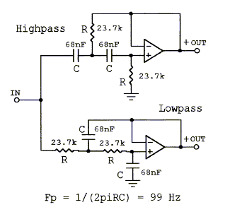

ich baue momentan eine klein pa anlage für unsere jugendgruppe auf
im bass wird ein bandpass 6 ordnung arbeiten der nach unten begrenzt
werden muss
da die kids die speaker sonst sofort nach verheizen würden
der filter ein butterworth 12 db soll ab 70 hz nach unten wirken
sozusagen flacher subsonic (highpass)
würde ich die sache passiv auf bauen bräuchte ich spulen die so um die
30 mh groß wären
wäre natürlich auch sehr teuer
jetzt hatte ich die idee zwischen den mischpult und der endstufe einen
aktiven filter einzuschleifen
im netz gibt es ja viele schaltungen dazu mit dem th 072 oder ähnlichen
zb.http://www.linkwitzlab.com/filters.htm der 12 db filter
kann ich damit eine endstufe mit xlr eingänge direkt ansteuern,oder
brauche
ich dazu noch einen buffer oder ähnliches um das signal zu symetrieren
zwischen den mischpult und der endstufe werkelt zur zeit ein chinch auf
xlr symetrierer von behringer
oder vieleicht reicht es auch die weiche 12 db hochpass vor den
behringer zu symetrieren?
das zweite problem ist ,platinen kann ich selber ätzen belichter und
ätzbad ist vorhanden
aber ich habe noch nie einen schaltplan mit op"S in ein layout umgesetzt
vieleicht hat jemand von euch ein entsprechendes layout zur hand
ich wäre über jede hilfe dankbar
Kannst du.
Mit oder ohne Symmetrierer, XLR aktepziert beides, allerdings erscheint
Chinch an XLR etwas leiser.
http://sound.westhost.com/project09.htm

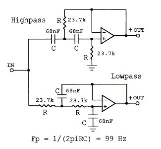

Alternative, falls einmal ein Subwoofer hinzu kommen soll:
z.B. Behringer CX-3210 dort kann man der Low-Cut für den Subwoofer auch
umbauen auf z.B. 40Hz und die Tops z.B. bei 100Hz trennen.
Ist auch nicht so teuer.
Nachteil: keine Bastellösung, wenig lernmöglichkeit
Vorteil: einfach erweiterbar, flexibel

Ich hatte mal überlegt, bei einem Zweiwegelautsprecher die
Frequenzweiche rauszunehmen und statt dessen eine Frequenzweiche VOR dem
Vielkanal-Eingang eines AVR einzusetzen.
Meine Idee war, dass man dann die Tieftöner als das eine LS-Paar
anschließt und die Hochtöner als das andere LS-Paar.
Erwartete Vorteile:
1. Jeder Frequenzbereich hat einen eigenen Amp.
2. Die AVRs bieten die Möglichkeit, zeitliche Verschiebungen zwischen
den LS-Paaren einzustellen (über die Entfernungseinstellung). Da könnte
man dann klanglich experimentieren.
Gescheitert ist das ganze schon mal an der Frage, wie so eine Weiche
davor auszusehen hätte und welche Impedanzen angesagt sind.
Die Idee mit den aktiven Schalten kommt da gerade recht...
