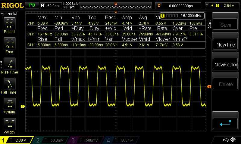

Ich spiele hier gerade mit dem PWM Ausgang an einem ATMEGA328P-PU. Da
kam mir die Frage in den Sinn, ob man den Chip auch übertakten kann.
Also habe ich in meiner Quarzkiste gekramt und es einfach ausprobiert.
20MHz ist der offizielle Maximaltakt, und der lief auch problemlos. Als
nächstes kam ein 24MHz Quarz, auch problemlos. Dann mit 25MHz, läuft
auch. 27MHz, erstaunlich, geht auch noch. Zuletzt habe ich noch einen
Quarzoszillator mit 32.256MHz gefunden. Läuft jetzt seit einer halben
Stunde, und das Ganze auf einem Stöpselbrett.
Das erste Bild zeigt den Aufbau, das zweite den PWM Ausgang an Pin 15.
Der Joystick hängt an zwei Analogeingängen, das Display läuft über I2C.
Alles benimmt sich einwandfrei.
Man beachte: es handelt sich hier nur um eine Spielerei. Ich finde es
aber beruhigend zu sehen, wie viel Reserve der Chip bei 20MHz noch hat.
