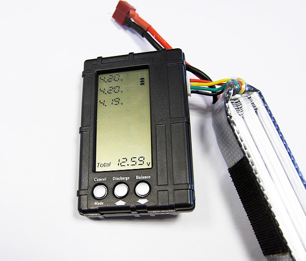

Bin gerade dabei mir ein High Power Ebike zu bauen und als Akku werde
ich einen LithiumPolymer (Lipo) mit 18s nehmen.
Da Lipo Zellen eigentlich sehr zum aufpassen sind so möchte ich ein
Display haben wenn es möglich ist.
Der Akku besteht aus 3x6 Zellen.
Das Display sollte von jeder der 18 Zellen die Spannung anzeigen und
auch die Gesamtspannung.
Glaubt ihr ist sowas machbar??
Bin sehr dankbar über Antworten
Lg Gerald

Es gibt auch kleine Spannungsmessgeräte für ins Auto, eventuell könntest
du einfach mehrere davon nehmen (gibt es meist mit 7-Segment-Anzeigen,
sind aber bestimmt auch mit LCD erhältlich.
von ... (Gast)
2Stk. Lipowatch von SM-Modellbau + Display würden mir da einfallen.
Die Nomenklatur mit s und p kommt aus dem Modellbaubereich und den
Anfängen der LiXX Akkutechnik. Die Abkürzungen stehen für s =  seriell,
p = parallel und beschreiben den Aufbau eines Akkublocks aus mehreren
Zellen.
z.B. Lipo 3s2p 4000mAh wäre ein Akku, bestehend aus 6 Zellen mit je
2000mAh und 3.7V Nennspannung, konfektioniert als 11.1V Akku mit 4Ah.

von Frank K. (fchk)
Schau Dir mal das hier an:
http://www.linear.com/product/LTC6803-1
https://www.intersil.com/en/products/power-management/battery-management/cell-balancing-and-safety/ISL94203.html
http://www.ti.com/lit/ds/slusa08a/slusa08a.pdf
Diese Chips sind genau für diesen Zweck gemacht worden.
fchk

Eigentlich möchte ich nur 1 Display haben wo halt zb.drauf steht:
Pack 1       Pack 2       Pack 3
Zelle           Zelle           Zelle...
1:3,65v       1:3,65v
2:3,65v       2:3,65v
3:3,65v       3.....
4....
Unten im Display eventuell noch die Gesamtspannung aller Zellen und ein
Diagramm mit Akkustand

von Gerald K. (stilo85)
Das mit dem 6s3p stimmt nicht!
1 Akkupack hat:6s1p->22,2volt und 16ah
Haben möchte ich:
66,6Volt und 16ah also 18s1p
Da muss ich 3 Lipopacks in Serie zusammen hängen.
Das Gute an der sache wäre das jede einzelne Zelle schon ein Kabel in
einer Steckerleiste hat (Balanceranschluss)
