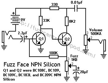

Ich spiele momentan mit dem Gedanken mein Pedalboard um ein Fuzz Face
(https://en.wikipedia.org/wiki/Fuzz_Face) zu erweitern. Da ich als
Schüler immer knapp bei Kasse und bin, habe ich vor die Schaltung selber
zu löten. Allerdings gibt es bezüglich der Schaltung
(http://fuzzcentral.ssguitar.com/fuzzface.php) eine Sache, die ich nicht
verstehe:
Das Ausgangssignal einer E-Gitarre müsste Doch als Wechselspannung am
Eingang der Schaltung anliegen, oder? Wie ist es dann aber möglich, das
Signal zu verstärken, obwohl kein Arbeitspunkt mithilfe eines
Spannungsteilers "festgelegt" wurde? Oder wird nur der positive Anteil
des Signals verstärkt?

Stell dir vor Q1 leitet zunächst nicht, dann sieht Q2 an seiner Basis
durch die 33k eine positive Spannung. Die führt dazu, dass Q2 leitet. Im
Zuge dessen fließt strom durch Q2 was zu einem Spannungsabfall an dem
Poti führt. Der Spannungsabfall gelang über die 100K an die Basis. Er
Steuer Q1 auf was zu einer Verringerung der Spannung an Q2 und damit
einem stabilen Arbeitspunkt führt. Das Ausgangssingal deiner Gitarre
verschiebt diesen im Takt der Musik und es ergibt sich eine
Ausgangsspannung am Kollektor von Q2. Dass das ganze nicht besonders
symmetrisch oder "hifi"-like ist trägt dabei zum gewünschten fuzz-effekt
bei. Über Q1 änderst du somit also nicht nur die Verstärkung sondern
auch den Arbeitspunkt.
Die Eingangsimpedanz deines Verstärkers ist im wesentlichen durch die
100k gegeben. Das finde ich etwas wenig für eine E-gitarre.
Beste Grüße
Gast #4180457
Vergiss den Satz mit dem Arbeitspunkt und Q1 das war quatsch. Ich habe
nicht richtig hingesehen und es war das 1k poti gemeint. es verändert
natürlich nicht den arbeitspunkt, es ändert nur die
wechselspannungsverstärkung

Wow, vielen Dank für die ausführliche Erklärung, ich habe vorher wohl
irgendwie nicht geblickt, dass Q2 ja quasi von Anfang an leitend ist.
Gleich noch eine Frage: Welche ( wharscheinlich negativen) Auswirkungen
hat die zu niedrige Eingangsimpendanz auf das Ausgangssignal bzw die
Schaltung?
> Schaltung?
Eine zu niedrige Eingangsimpedanz führt zu einem Höhenabfall des
Gitarrensignals, da die Impedanz der Tonabnehmer frequenzabhängig ist
(höhere Impedanz bei hohen Frequenzen). Das kann sich im Klang
(insbesondere bei einem "kranken" Effekt wie Fuzz) durchaus positiv
auswirken; ausprobieren und hören ob's gefällt ist da die einzige
Möglichkeit :)
Der echte Nachteil einer zu niedrigen Eingangsimpedanz ist meiner
Meinung nach die geringere klangliche Verläßlichkeit, da sich der Klang
nicht nur mit dem "Frequenzgang" unterschiedlicher Gitarren/Tonabnehmer
ändert (den man ja am Verstärker hören kann), sondern zusätzlich mit dem
(weitgehend unbekannten) Impedanzverlauf.
