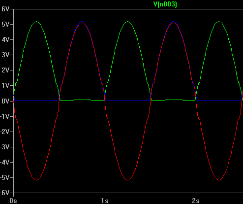

Gast #4181308
Danke erstmal an alle, die mir geantwortet haben.
ich habe das heute mal alles in SPICE simuliert und zumindest dort
funktioniert es auch. (Schaltplan siehe oben; grün, blau an den
Ausgängen des jeweiligem OPVs; die rote Kurve ist von dem Ausgang eines
- zu Testzwecken - dahintergeschalteten Differenzverstärkers, der auch
eine Symetrische Spannungsversorgung hat)

Gast #4181310
hans schrieb:
> Der ADC kann eine Eingangsspannung von +-5V verarbeiten
Nein, kann er nicht.
Er kann eine Eingangsspannungs- Differenz von +/-5V verarbeiten.
Die Spannungen müssen alle innerhalb der Versorgung (0..5V) liegen.
hans schrieb:
> Würde meine Schaltung wie im Bild funktionieren?
Natürlich nicht.
hans schrieb:
> Wie macht man das "Richtig"? :-)
Siehe zum Beispiel "Figure 20" im LTC2442 Datenblatt.
Gruß Anja
